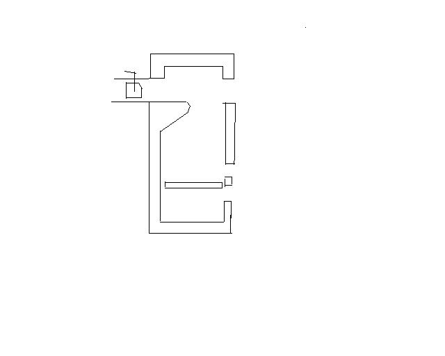

Регулатора за тяга ще подобри работата на котела , ще може да му задаваш определени градуси на водата .С едно и също гориво ( сравнено с без регулатора ) ще изкарва малко повече време на почивка и разсрочка на горивния процес.Тоест котела няма да вдига температури над необходимото- зададеното от регулатора , и горивото да става зян .Но не си мисли че , с едно и също по обем гориво може да се повиши топлото , това се постига с изолация и намаляне на топлозагубите :wink: .

А не.. просто руска му работа трудно регулирам горенето или тръгвам да
го прегрявам понеже горя комби дърва/домбас или се запуши немога го разгоря.

Хонивила е много добър регулатор , котел Атмос без него -щеше да е куп желязо.Може би съм споменавал -един човек на третата година разбра кой затваря клапата на котела :lol: .Всяка сутрин регулирал клапата на 2 санта отворена (цифри не гледал) , връща се след един час -клапата затворена :? , и си казвал постоянно -Ех тая жена ще я прибия , затваря постоянно след мен клапата :lol: .Като му показах как действа автоматично , направо падна #-o :-D . По принцип сега котела ти реагира ли на въздуха който му подаваш със съществуващите отвори на вратичката :? .

Вратичката ще се направи,помпа има Grundfos 25/6 мисля.
Притеснявах се дали ще управлява корекно горивния
процес имайки предвид местоположението, но
сигурно е въпрос на настройка после.
А някой знае ли какво тегло може да вдига термостата
да не прекаля с теглото на вратичката.
VLADO66 написа:
Допълнителна вратичка на долната ,отваряща се нагоре,но трябва да уплътнява добре.
Гледах в инстр. за употреба на Honeywell /термостат/ там дават вратичката че се оставят 2мм след като се закачи,
или аз греша :?: http://www.honeywell-bg-catalog.com/eca ... fr124.html
Теглото на клапата,700-800 грама,не повече!

Реагира на подаване на въздух.За съжаление не намерих в монтана
на honeywell и взех това чудо поне да е евтино.Дано не съм се прецакал много.
Тъкмо щях да кажа 100-800грама гледам колегата ме е изпреварил :)
http://www.jofogas.hu/fejer/Regulus_RT3 ... 889074.htm
VLADO66 - майстор
Трябва да вземеш впредвид че това не е теглото на вратата/защото е закачена на панти/.

Пали с горно горене.зареждаш до горе дърва и въглища,място за подпалки.
iva6ki - специалист
Да не ми се смеете много :lol: на рисунката в
общи линии това е котела и ако го пална на горно
горене имам чуството че докато стигне средата
издухва вичко през комина който на котела е 12/14 светло.
Нарочно съм го намалил до Ф130.
VLADO66 - майстор
Ако това действително е разреза на котела го върни на вторични,вземи заем,купи си BOSH SOLID/ DAKON DOR/ и ще си върнеш инвестицията за 2 зими.
