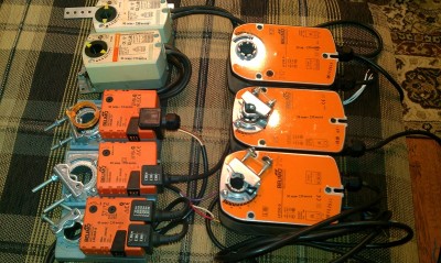

Има няколко модела. В случая ще ползвам такава, която при наличие на ток завърта в едната посока, а без ток - пружинка връща в другата посока.
fikata - майстор
Винаги съм считал,че е електрозадвижката е шибър с електродигател, с който чрез реверс шибърът се отваря или затваря или остава в някакво междинно положение,когато ел.двигателя е стопиран някъде между крайните точки по хода на шибъра.
Както съм считал,че електромагнитният вентил има само две крайни положение - само отворено или само затворено, в зависимост дали му е подадено напрежение или не.
bulhomes2 - майстор

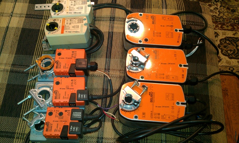

Трите големи вдясно са ON-OFF с пружинка за едната посока. Другите също имат 90° завъртане, но посоката зависи от положението на фазата и нулата на входните кабели. Без ток спират на място (тези вляво).
