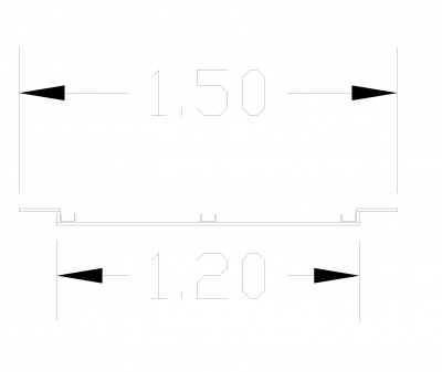

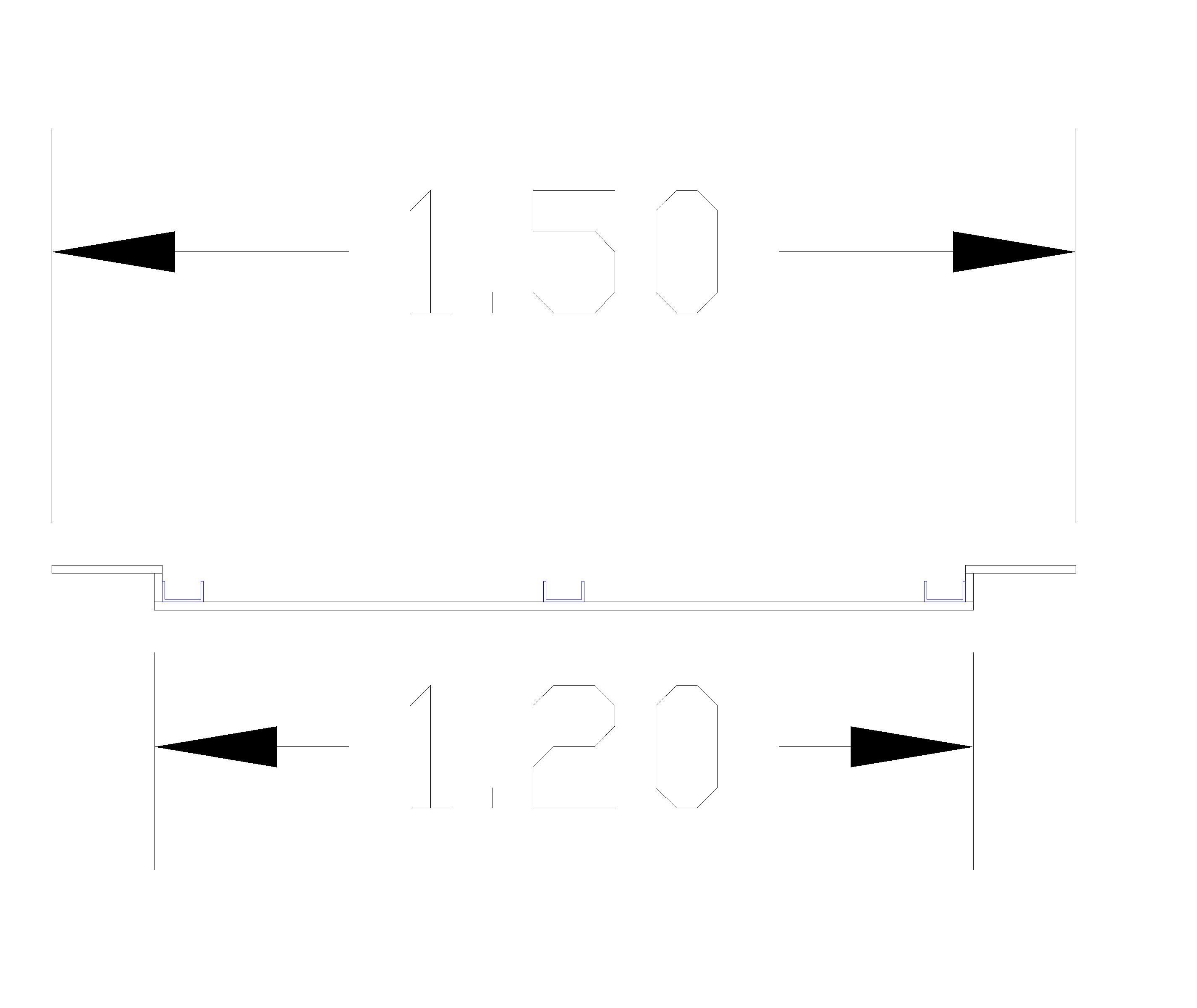

Реших пак да лепя ГК на тавана на систъра ама по следната схема :) 2 ивици по 15 см и цял лист на конструкция в средата :)
Пак ще се лепи ГК за тавана :)
