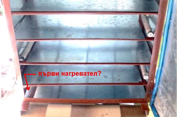

alsted - майстор
Не се вижда добре, там ли е първия нагревател?
Входящия въздух направо от пода ли се засмуква? Не трябва ли да се предвиди някакъв филтър? Разместват ли се тавите в процеса на сушене? Няма ли значителна разлика в степента на исушаване в на различните нива? Най-долна тава напрактика не се подгрява отдолу. Дали не е по-добре този нагревателда е от дясно, под първата тава, така че влизащия въздух първо да я подгрява отдолу (както всъщност се подгряват всички други)? ... дори и да трябва да се повдигне цялата сушилня с още малко.

profy - специалист
alsted написа:
Да
Не засмуква направо от пода, защото е разположена на площадка. На село въздухът е чист.
Принципно в градски условия на балкон следва да се предвиди филтър- парче два слоя нетъкан текстил ще върши работа.
Тавите не се разместват, няма разлика в степента на изсушаване, ако всички тави се заредят едновременно.
Принципът на сушене е чрез излъхване - скоростта на сушилния агент въздух е определяща за сушенето, а не нагряването; нагряването в случая е необходимо само да измести равновесната точка на диаграмата на влажния въздух, т.е. да повиши влагоемкостта на сушилния агент. Нагрява се въздухът на степени, последователно, приблизително да има една и съща влагоемкост; материалът не се нагрява целенасочено, напр. при пластмасовите тави не се нагрява. В това се състои съществената разлика между този принцип на сушене и заложеният в китайските сушилки, които имат много ниска скорост на въздуха.

alsted - майстор
Питам, защото със сигурност ще си я направя. Смятам страничните стени да огъна "П"-образно от поцинкованата ламарина, вместо да са отделни парчета хем по-надеждна херметизачия, хем - по-малко силикон. Горния капак ще го скопчая (най-вероятно от две страни, а третата ще цяла - оставена при кроенето), пълната херметизацията - със запояване.
Препоръчвам монтаж (напъхване и заклинване с медна тел 1-2 мм) на ф4 мм х 190 мм в кухината на носещия реотана пръчковиден керамичен изолатор, слаб е и се чупи.
Обикновено, при готовите печки, в тях има стоманизирана шиничка. Медта е много мека, лично съм слагал и не съм доволен.
Маркуча за херметизиране на вратата, честно казано, не ми харесва много. Ако някой се сеща за нещо по-добро да казва.
Как е температурата на пипане на стените от вън? Мисля, че ще кажеш, че не е нужна термоизолация?
Основни сушилни режими: плодове - 4 ч. 200 Вт + 10 ч. 400 Вт+ 4 ч. 600 Вт
От едната страна явно са в режим "последователно свързване", от другата (вероятно дасната) - има ли значение дали горния или долния нагревател ще е включен?
profy - специалист
alsted написа:
Поздравления, няма да съжаляваш, а нежната ти половинка ще е във възторг и от съпруга си и от апарата.
Според мен предната рамка трябва да е от винкел - затварянето на вратата иска доста сериозно усилие.
Всичко друго - според вижданията и възможностите.
Няма шини вече, помня навремето имаше.
Написал съм 4мм тел + медната тел само за заклинване.
Ами то аз го сложих временно, докато измисля или намеря нещо по-добро.
Обаче за месец работа така си напасна вече, че вратата се отваря и затваря без ключ, само с ръце.
Уплътнява идеално и няма да го сменям.
Също няма никаква нужда от стъкла за наблюдение.
А и терморегулаторът практически също е ненужен -
повече от 400 Вт при 4 работещи нагревателя не се налага,
а температурата не се вдига над 55 оС към края на шаржа.
При тази температура до 50-55 оС няма нужда от топлоизолация.
При сменяне на тавите и изключване от мрежата - температурата пада бързо за 1-2 минути.
Искам да кажа, че не съм се изгорил ни веднъж.
Петтактовият ключ позволява последователно и паралелно свързване на двата нагревателя -
така се получава минималната мощност от 200 Вт на левите два нагревателя, също и на десните два.
Най-долните нагреватели обхващат повече тави.
Следователно нагревателите трябва да се включват отдолу нагоре.
400 Вт е оптимален вариант 2 х 200 Вт - четирите нагревателя работят.
При режим 600 Вт започна карамелизация на захарите и повече не съм включвал на повече от 400 Вт.
