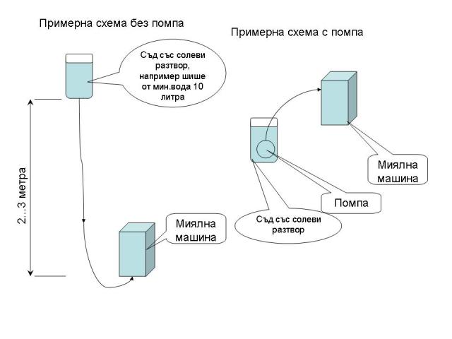

С прахосмукачка (водосмукачка) ще се сблъскате със следните проблеми:
При изсмукването трябва да са отворени магнет-вентилите, а те при отваряне на вратата, затварят. Другото е, че дори и да успееш да излъжеш вентилите, има вероятност да остане вода в някой U-образник по системата.
Отново поддържам идеята за осоляване и предлагам процедура, която може да сработи дори и на моята миялна от най висок клас (с аквастоп, кондензатори в страниците, вентилатор за изсушаване и т.н.).
Необходими уреди и инструменти:
1.Кофа за наситен солеви разтвор;
2.Помпа от най-евтините(не е задължителна), най-пластмасовите защото повече пластмаса, по-малка вероятност да се изпорти от солта;
Може да минете и без помпа, ако имате място с достатъчна височина и повдигнете съда със солевия разтвор нависоко, 2...3 метра са достатъчни.
3.Маркуч от помпата до шланга на машината с накрайник g3/4".
В случай без помпа, напълнете предварително маркуча с вода ( обезвъздушете).
Процедура по осоляване на миялната машина:
Спирате водата към машината
1. Откачате шланга за чиста вода от водопровода и го закачате към шланга от помпата (забележете, машината все още е включена в контакта);
2. Закачате маркуча за помпата;
3. Поставяте помпата в кофата и доливате наситен солев разтвор в кофата;
4. Ако помпата дава налягане по-малко от 0.5bar може да изберете опцията от менюто на машината за захранване с вода от тръбопровод с ниско налягане (моята машина има такава опция);
5. Включвате помпата и стартирате някаква къса програма с ниска температура и без миещи препарати(например за изплакване със студена вода). Следите нивото в кофата, за да не остане помпата на сухо;
6. Когато програмата приключи след 30...40 минути, демонтирате всичко и изключвате машината от контакта до следващата пролет...
пп В инструкцията на моята машина пише, че на режим изплакване разхода на вода е 7 литра и ако решите може да прекъснете програмата по рано, стига да сте сигурен, че е преминал разтвор през целия воден тракт на машината.
Ако решите да го направите, желая ви успех!
