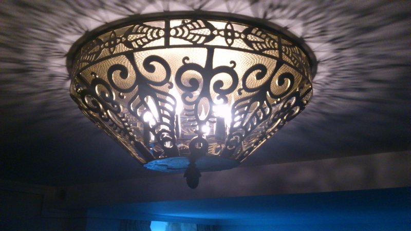

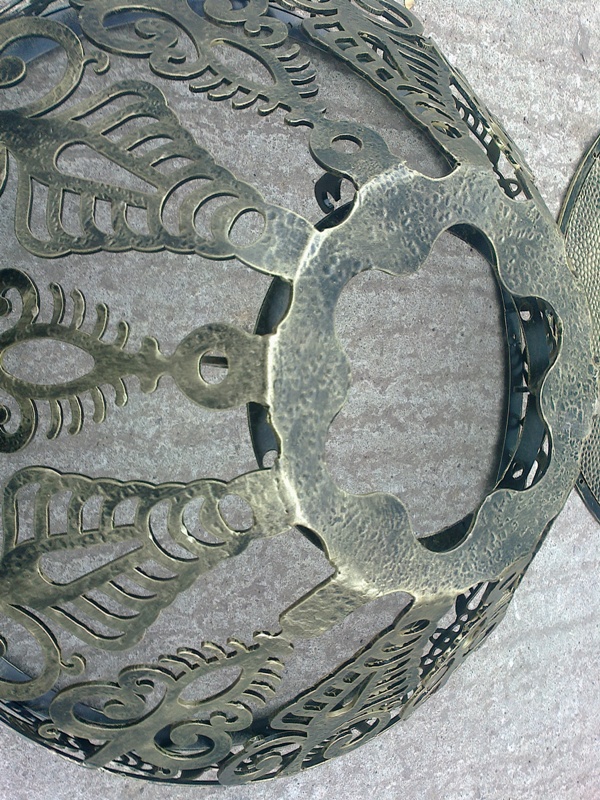

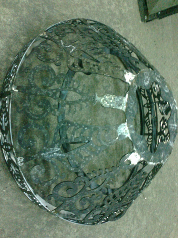

Благодаря колега , това вече е изчерпателен и обоснован отговор.Аз вратичка ще направя дори ще ми отнеме не повече от няколко часа , все пак работата ми е железарска.Имам една на която щях да слагам стъкло , но си остана с ламарина бях я взел за проба но не я и сложих.Хубавото на камината е че има едно много хубаво и звучно пукане на дървата и големия отвор ме кара да се чуствам наистина комфортно гледайки огъня.Камината аз сам си я направих в смисъл горивната камера и всяка вечер слагам вътре една голяма скара и си правя вечерята.Като сложа вратата донякъде това ще се размине или ще я направя на пантички и ще я махам изцяло.Ако си забелязал камината има 3 отвора за да излиза топлия въздух които нямат никакви решетки.Мисля си да си изрежа едни красиви метални ламарини в различни форми и хем да направя решетките хем да направя и вратичката по интересна.Мислих да е изцяло с ламарина но май ще сложа и зад нея стъкло.Ще е нещо подобно като полюлея , който правих последно за един клиент.Ако вратичката е само ламарина с изрязани отвори дали ще има ефект или си мисля да са два листа с така направени отвори че като разместя задния отворите да се припокриват на максимум и да става плътна метална преграда.Със стъкло ми изглежда доста стандартно а аз не обичам стандартните неща
