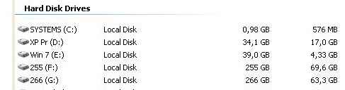

Работата ще стане , но с повече гимнастика. В момента имаш ОС на първи дял и 7-цата за това не иска да се инсталира.
Правиш един малък дял "С" ~0.5-1Гб с Partition Magic. Taм се записват системните файлове на ОС. Преинсталираш ХР, като го поставяш на следващият дял - напр. "D". Последен инсталираш Win 7 или който и да е. Правилото е: всяка следваща инсталация да е с по-нова версия. Когато направиш новият дял, трябва да е активен - от опциите на РМ. След това би трябвало да можеш да инсталираш Win 7 без да преинсталираш ХР. Ако той след това не върви, трябва да бутнеш с диска на ХР, но не за инсталация, а възстановяване и тан в DOS режим да стартираш МВR - master boot records.
Има триста условности и най читаво е това което ти казах - първо ХР, след това Vista,7,8 и т.н.
Ако инсталираш 7 и ХР не се вижда, има програми като Boot-Loader, откъдето да си избираш коя ОС да заредиш.
Ето картинка как съм решил нещата при мене:

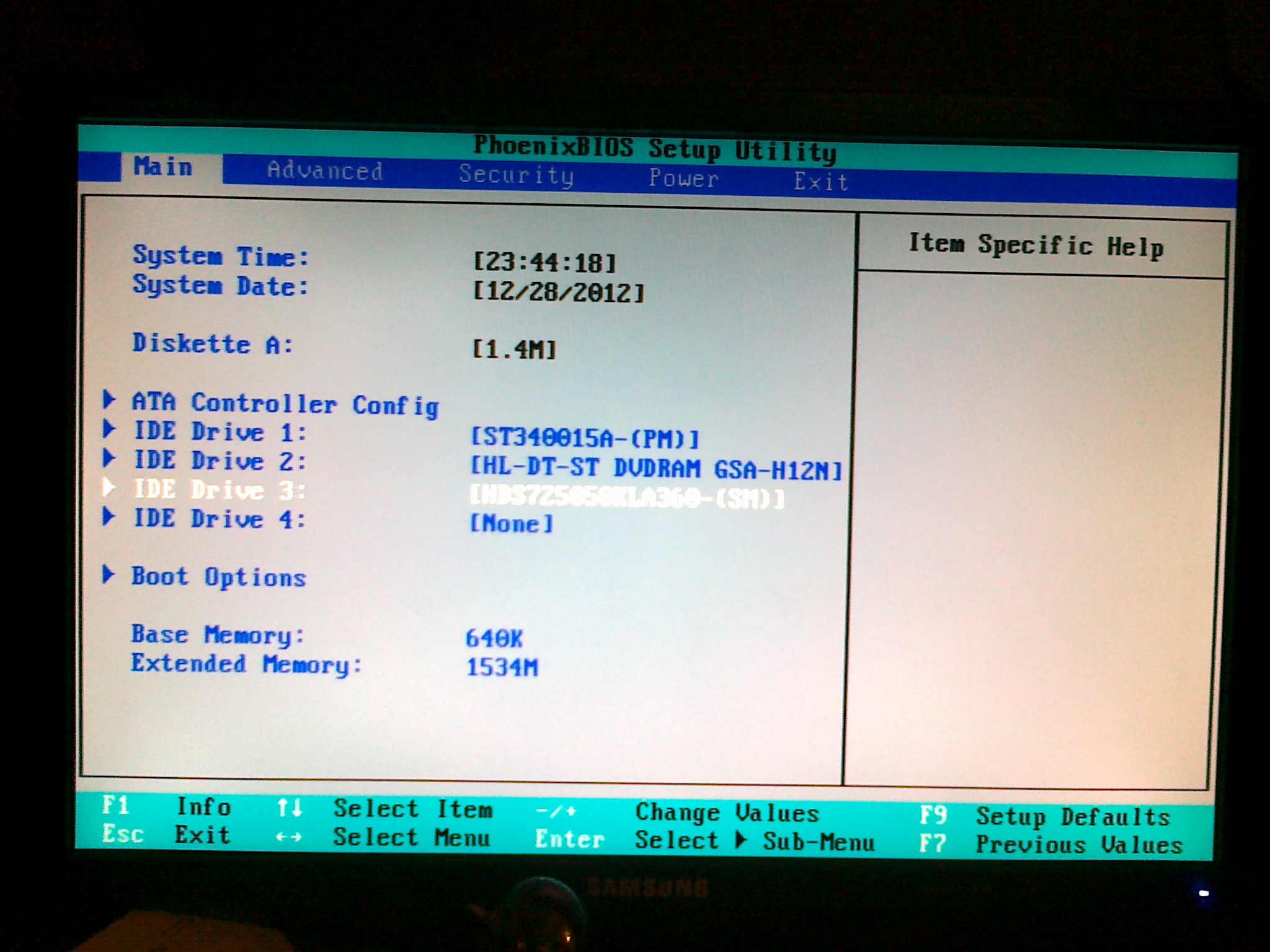

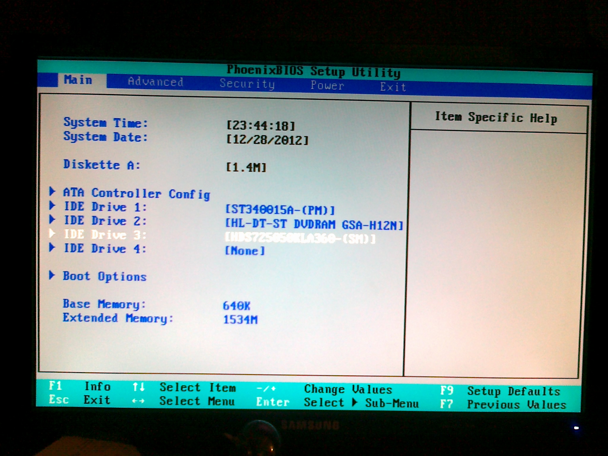

И другото нещо което ме притеснява в БИОС-а САТА харда го изписва включен към ИДЕ 3. Това така ли трябва да е :?

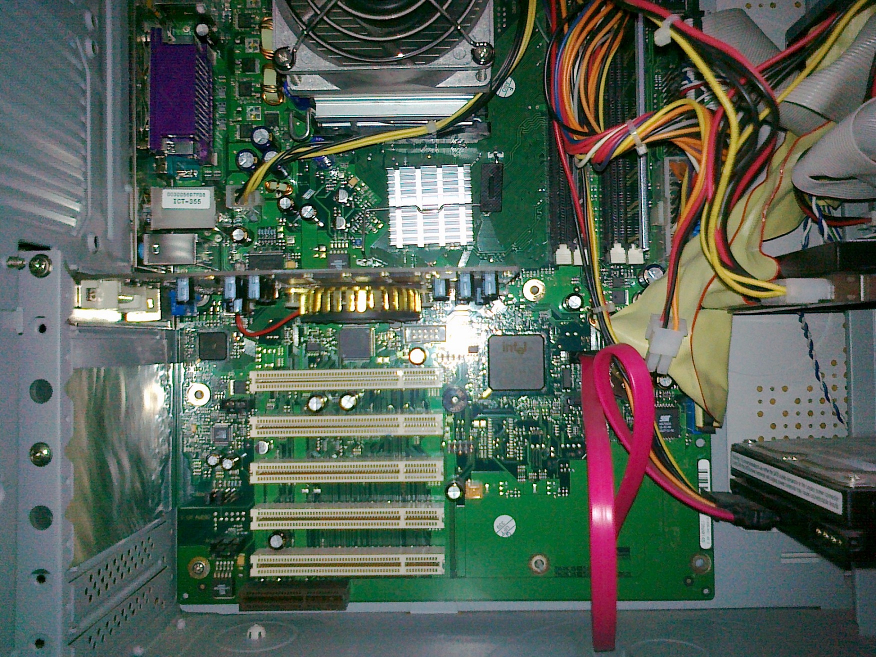

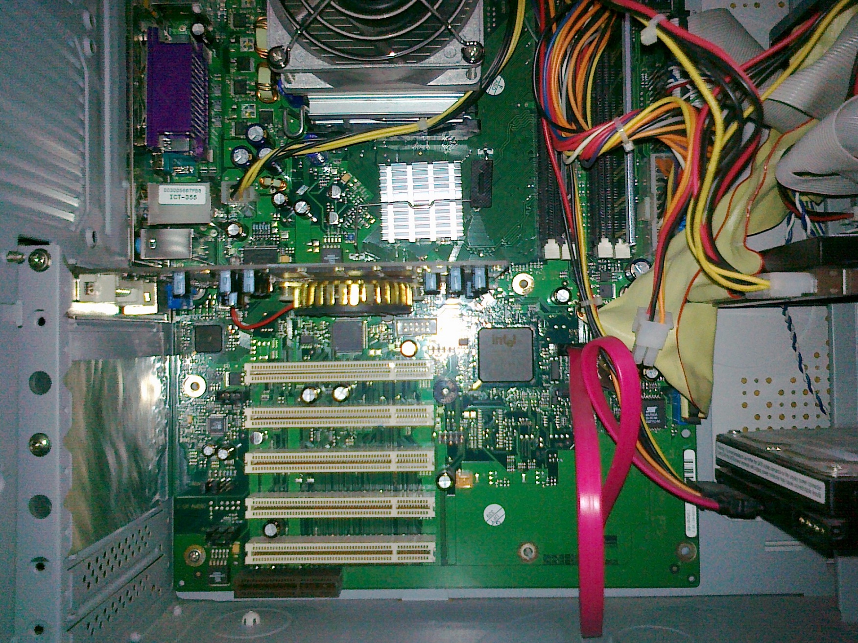

Дъното ми е Fujitsu Siemens - D1625-A21. Ето и снимка на свързването
mitko414 опитах и на двете САТА букси но не става пак.

Оправих се най накрая :rock: :supz: :drinkers:
Цялата работа е идвала от БИОС-а.
Толкова сбъркан биос не бях срещал до сега :evil:
В настройката на буутването един "!" (удивителен) означавало че е забранен за буутване от харда. От там е идвала цялата работа.
Сега като написах се досетих че точно "!" се ползва при означаване на "не" например. Но кой да се досети тогава #-o
