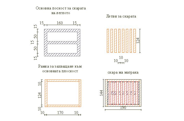

А защо да не се импровизира и да се наковат летвички между ПДЧ-то и матрака? Хем ще се заздрави конструкцията! Могат и отвори да се пробият между летвите ако е необходимо!
miroslav - напреднал
Ето и идея от мен ........ Може да се направи от плоскост и от масив в зависимост кокво предпочиташ .....
