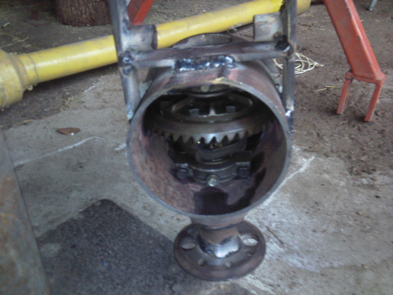

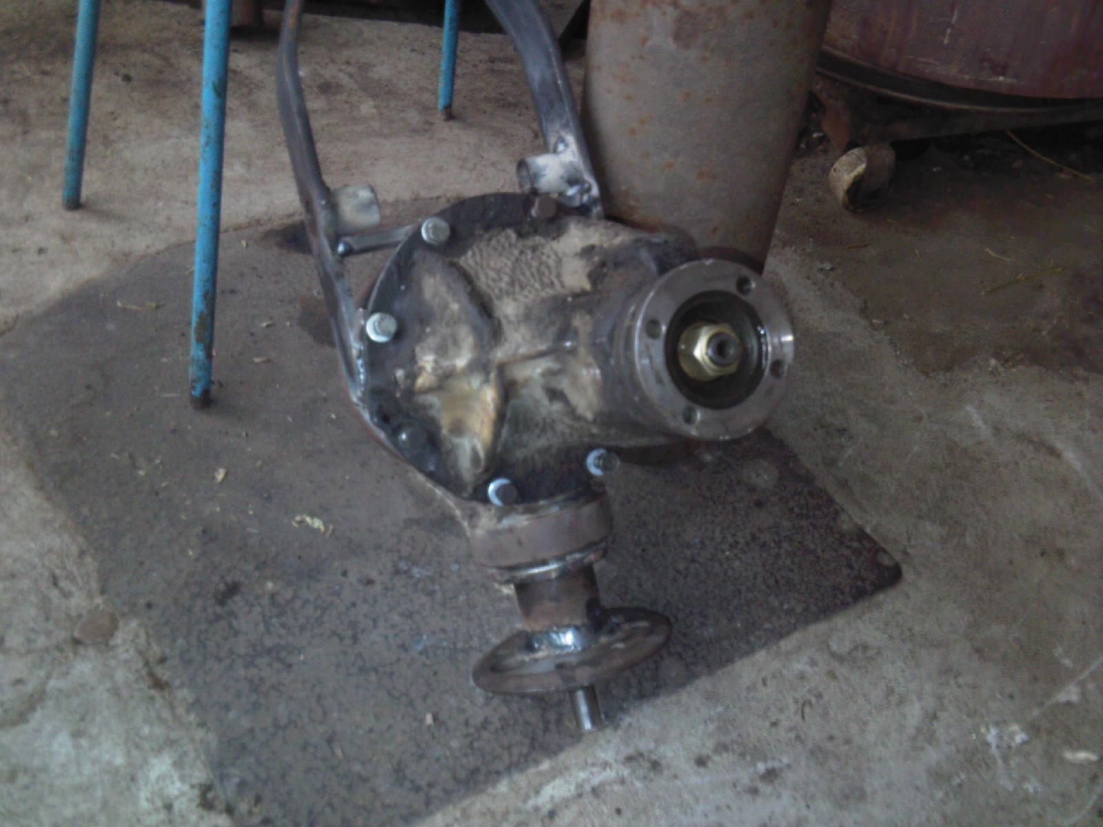

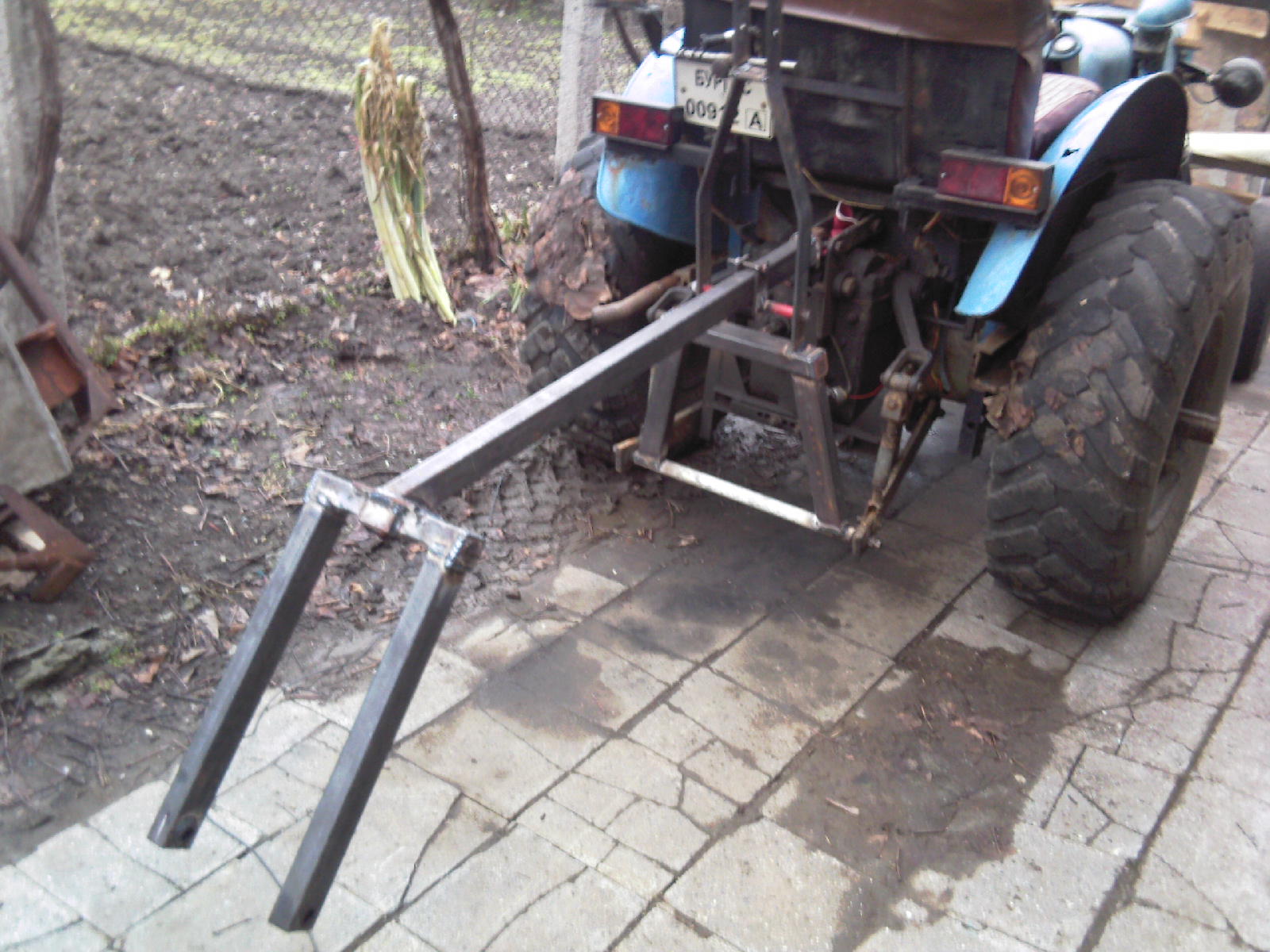

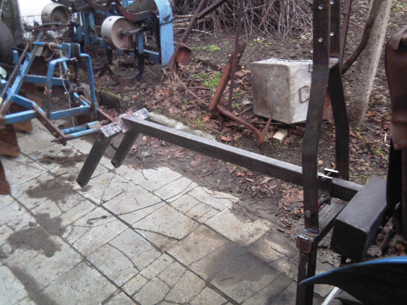

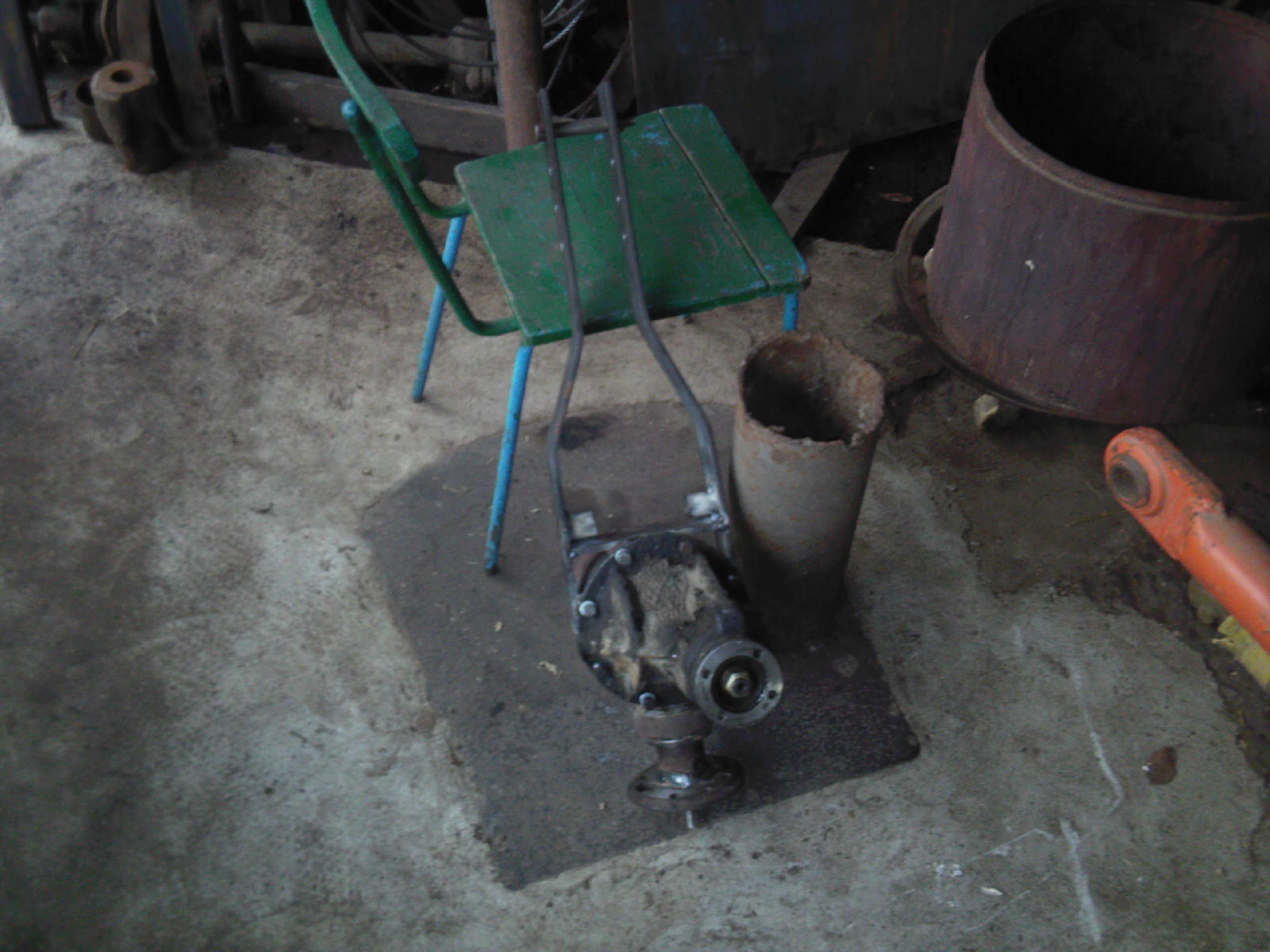

Ето и малко снимки какво сме направили до момента (грубо).Остана свредлото и кардана.
И ще видим дали ще проработи
- Мнения: 8
просто се работи по лесно от тръба.по лесно се и заварява и напасва
