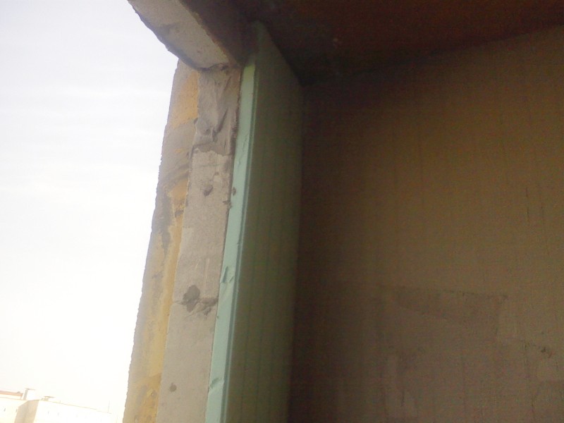

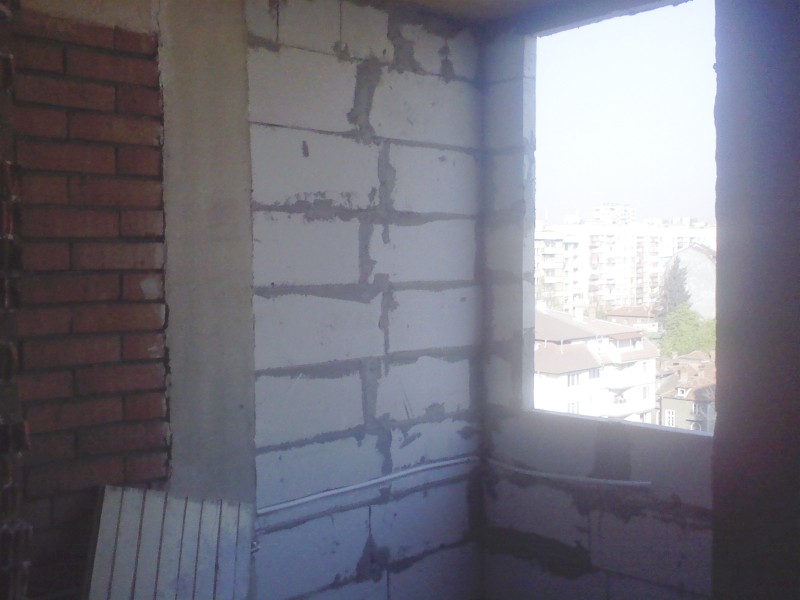

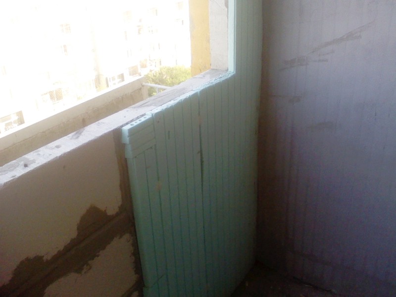

Ще ти снимам днес как се е получило със 7.5 см Итонг, и съм наковал 2.5 см фибран. Фибрана е наполовина готов, защото чакам да направя проба на парното (закарал съм АЛ тръби до прозореца) . Довечера в 20:00 ще кача снимките.

Чух за тази процедура (ламинат върху фибран) . Не желая да го коментирам защото не съм запознат. На мен лично не ми вдъхва доверие. Имай в предвид че 3см замазка не тежи почти нищо и нищо няма да натовари. Все пак имам снимките на терасата, (снимах я одеве) ако държиш мога да ти ги пратя.

Time2Burn написа:
Ето снимките:
