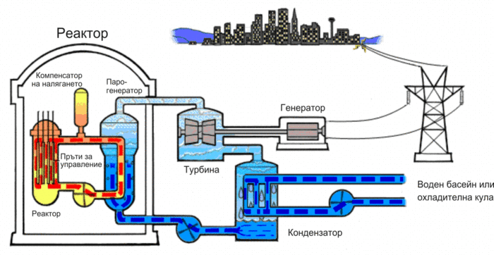

Няма съмнение много революционна идея. Ама защо толкова много фреон ? Не се съмнявам, че си го сметнал, ама много ми изглежда.
Да ти кажа май съм го сметнал грешно щото смятах пълния обем. Ако приемеме че цилиндъра ми има обем 250 куб.см. и степен на сгъстяване 20:1 значи в ГМТ ще имаме само около 16 куб.см. при 15градуса след ГМТ които ще ги запълним с фреон при налягане 20бара. При диаметър от 6 сантиметра ще има площ около 28см2, което ще рече че върху него ще действа сила от порядъка на 560килограма. Е за по нататъшни сметки ще ни трябва и хода и ...
Та общо взето при 3000 оборота/мин ще харчи 48 литра изпарен фреон. :-D
То цялата система е като парна машина и върти генератор. Наместо пара от вода се ползва пара от фреон. После се охлажда и се връща наново.
ivanovbg - майстор
fox_vt написа:
А мисълта ми е че тоя колектор ще ти изпарява фреон и той ще достигне 20 бара ще мине през генератора и вече с ниско налягане как ще го вкараш в тоя колектор дето налягането ти е 20 бара?И какъв елемент ще задържи това налягане,при климатика компресора задържа налягането да не се върне обратно ама тука налягането е преди него нали се сещаш.
Отработената пара се охлажда, втечнява и с помпа се вкарва обратно. Между другото докато се охлади може да ти стопли бойлера в банята :)
Наместо реактора си нарисувай колектор. Както виждаш водата не се сменя за да не изтича радиация.
Ти защо мислиш че аз се бъзикам? Идеята си е сериозна, но си трябват сметки които аз не мога да направя за да се види дали е изпълнима. :-D
И недейте да говорите за КПД - може да е ниско но за сметка на това е безплатно слънцето. А що ли пък не и да се пали котле. По малко енергия ще е нужна да се изпари фреона отколкото водата - най малкото ще е заради по ниската температура.

Да добавя една картинка от линка на иванов Изображение
Това е схемата по която той иска да се реализира предполагам.Но за захранването на помпата вече споменах,за охлаждането на фреона трябва да се мисли нещо пак стигаме до циркулационна помпа или най малкото вентилатор(пак загуби на ток).После едно е да запалиш огън под котела друго е да грее слънцето,макар това да може да се компенсира с лесното изпаряване на фреона спрямо водата.И все пак става прекалено сложно със движещи се части което при фотоволтаиците го няма.А забравих и контролния блок който ще управлява всичко и той черпи ток.
