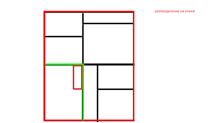

fox_vt написа:
На тази схема плочата на цялата къща една ли е,в смисъл монолитна лята на цяло?Ако е така мнението ми е че няма проблем да се среже отвора.

fox_vt - майстор
Колега ти видя ли схемата изобщо :? Видя ли отвора който ще се изрежеи по точно площа му спрямо цялата плоча.Това е все едно да си направиш прозорец в бетонна стена.Обаче това важи както съм и попитал само ако плочата е цяла,демек на цялата къща.Но ако иска да не реже негова си воля дано влезе някой по компетентен да си каже тежката дума.

Автора не отговори на въпроса плочата цяла ли е?
разпределение на етажа.png (9.96 KиБ) Видяна 6431 пъти
Плочата в зелената част ли е или в червената?
ivanrib - помощник
Плочата е на целия етаж -100 кв.
