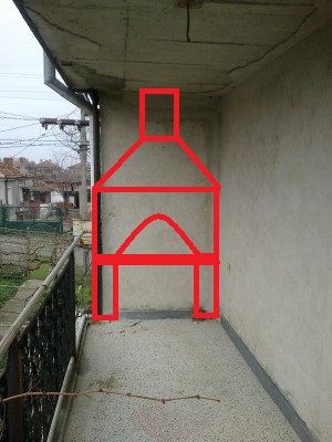

Още една картинка, за да видиш как точно си го представям. На горната тераса димоотвода трябва да се хване за парапета или плочата по подходящ начин. Ако самия той се направи от ламарина- според мен ще е най-лесно. Зидан от тухли- по- трудно ще заобиколи горната плоча. Не, че не може да се иззида...

Колегата stiv1961 както е дал скицата на тази стена минавала цялата инсталация за къщата днес разбрах и не съм много сигурен дали да я правя на нея,че недай се боже ако нещо стане или нещо се прави, макар че точно там ми се струва че ще е наи стъбилно смисъл няма да е в някой край там уж има и стена ддз
, двуомя се още къде да го почна, но трябва до края на седмицата да се захвана да го правя, колегата dadko там където е нарисувано на първата скица се притеснявам че точно на това разположение данеби да стане много тясно и че г*за ще ми се сурка в стената не че съм дебел де
смисъл незнам какви ще са му размерите де ще кача една снимка за да покажа къде си мислих аз но ще взема да направя едни примерни размери и да видя къде ще е наи добре да наредя някакви тухли да измеря да преценя че един път като се прави да не се налага разбиване след време

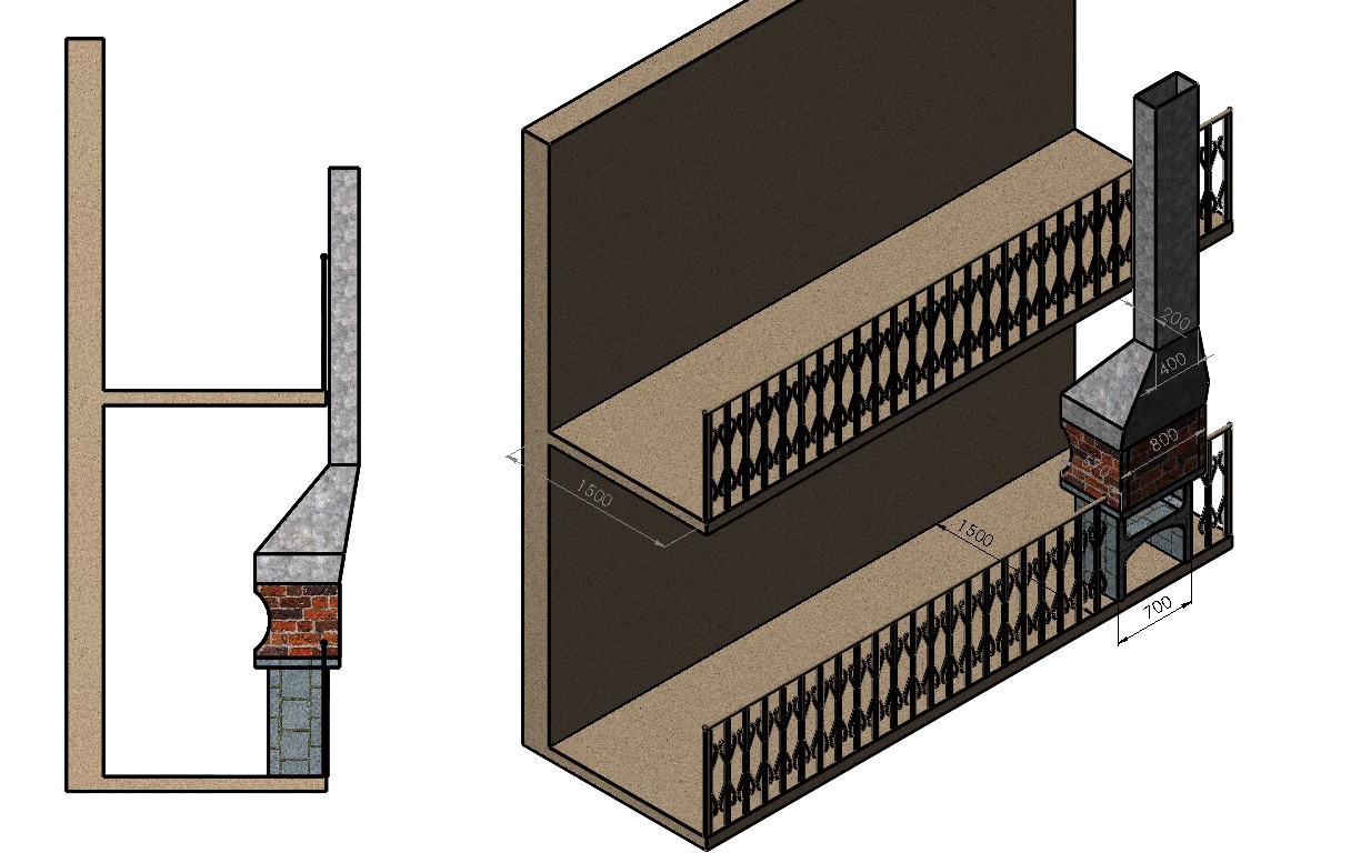

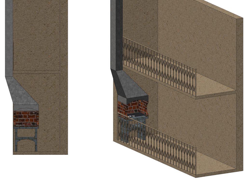

Предлагате ми да му сложа за основа ютонг за да е по леко и това е вариант но дали ще са достатъчно здрави за по горната част на самото барбекю или именнно , часта след ютонга
че тези огнеопорни тухли бая си тежат днес като ги носих на вилата докато ги кача до горе се узорих
бая ще понатежава като се изидат

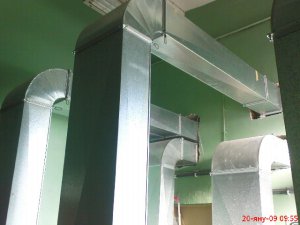

, а комина от ламарина може и от тея правоъгълните който се поставят за вентилация
не ми е ясно само дали коминът има възможност да е с чупка или трябва да е право на горе, защото ако може да има чупка ще се получи много по лесно, но не съм запознат точно с това
