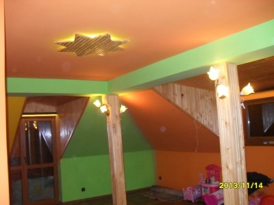

Браво.Почти си готов вече като гледам. :partyman: Мебелчетата остават и новодомеца да се нанася.
big_death - специалист
Много уютно и красиво се е получило ! Направено е много стилно в добра комбинация и вкус ! Да си го ползвате дълги години ! Честито !

Браво на тебе! Продължавай в същия дух! Поздравявам те за свършеното дотук. Всичко изглежда много добре замислено и изпълнено. Благодаря ти също, че сподели всичко с нас, за да откраднем и ние някоя идея!
Каква е подовата настилка? Как се отразява на подовото отопление и как то ѝ се отразява на нея?

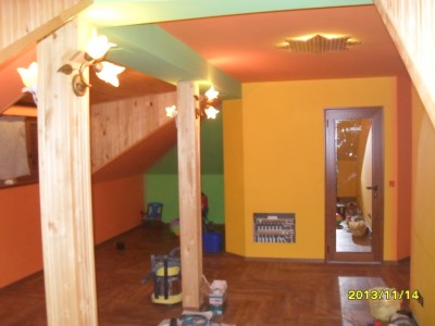

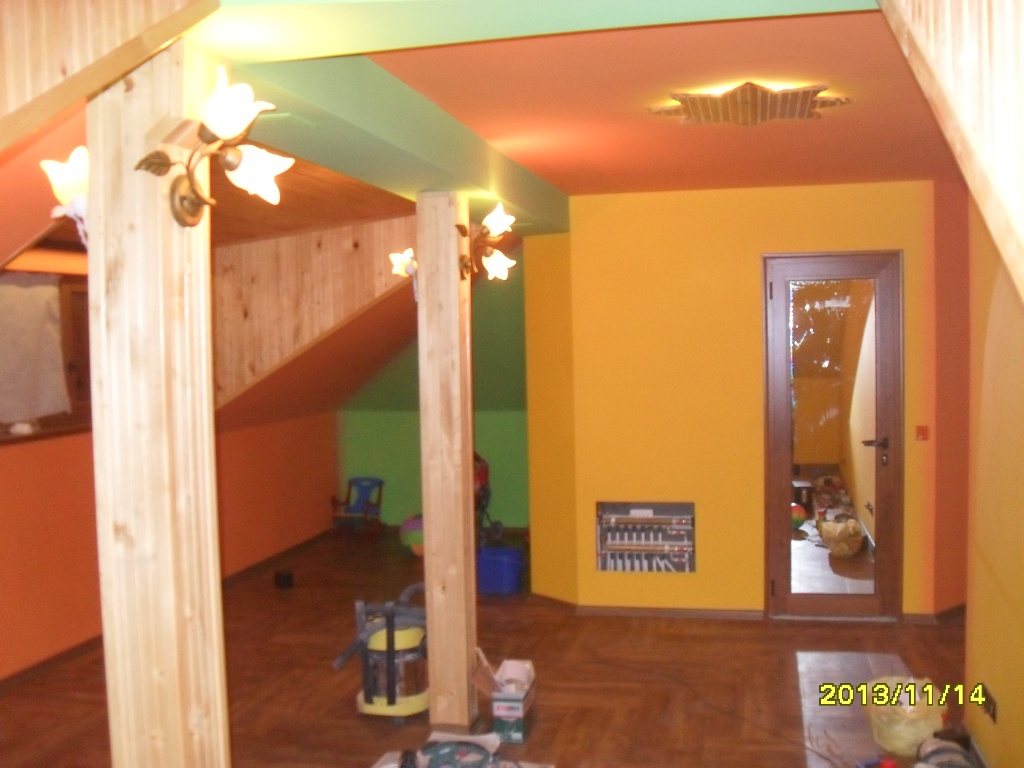

PVC настилка,дебелина 2,5 мм.,трислойна.Няма никаква топлоизолация което и търсех в случая.Не трябва да се нагрява много-мисля че пишеше 27 гр.целзий.На ламели е като ламината например и ги редиш както си искаш.Цена 35лв. на квадрат ама може и малко по евтина(двуслойна).
donkiko - напреднал

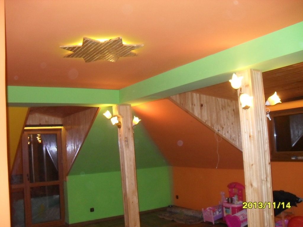

,,дърворезбата" на тавана е автентична от останалите парчета от сачака.
'''''предприемате ли специални мерки при опроводяването на ел. инсталацията по дървените елементи и какви ?'''' - ами нищо специално при мен,стандарните гофрета за кабели(при гипскартон е добре да навиеш колко можеш по малко рапитки в кабелите :lol: )
относно подовото отопление-навън -5градуса,в стаята +20градуса,температура на водата 28градуса.Предполагам в по студени дни ще се наложи да повиша температурата на водата.
