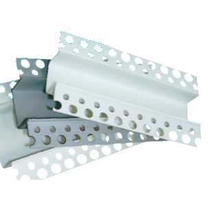

Изрязвате квадрати с желания размер (хубаво е да не се ползват фабричните ръбове на гипсокартона, защото са скосени). Рендосвате страните на получените квадрати и слагате PVC завършващи профили, за оформяне на хубава и равномерна права линия. ИзображениеШпакловате всеки квадрат цялостно, до получаване на равна повърхност. Така получените елементи - гипсокартонно ядро с пластмасови ръбове и шпакловано лице - залепвате с лепило за гипсокартон или фугопълнител на предваритено шпаклованата стена, като ползвате 8 мм-ов гребен. В зависимост от желаната фуга, може да ползвате различни разделители.
Квадратите се залепят за стената, след като са вече оформени, което означава, че няма да има възможност за "къдрене" на фугите.

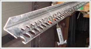

Фугите могат да се оформят като се ползва временна вложка, по която да се запълнят/загладят вътрешните ръбове, ако се налага

ivanovrg - специалист
ribnikolaevi написа:
ivanovrg написа:
направи си ги от гипсокартон и ги боядисваш като другите стени
А как ще се шпалкова качестевно във фугите?
Не бих заложил на "ръчни" варианти за ръбовете. Нещо, което е направено от машина! Между другото, освен ПДЧ има и едни МДФ дето се обличат машинно с едни фолиа, сравнително здрави и с добри десени и разцветки. Предимството е, че канта не е отделно нещо и ми се струва доста подходящо за този случай - пано на стената (Има доста фирми, ако искаш на лични ще тидам координати на 2-3, да не излезе реклама тук). Ако търсиш да изпъкне фугата, казах ти - с контрастен кант. Но гипсокартон - като ти накъдрят фугата и ще плачеш после. А даже и малка неточност много ще личи при тия квадрати.
с това също може да се направи
или с това
