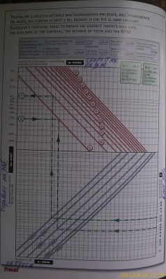

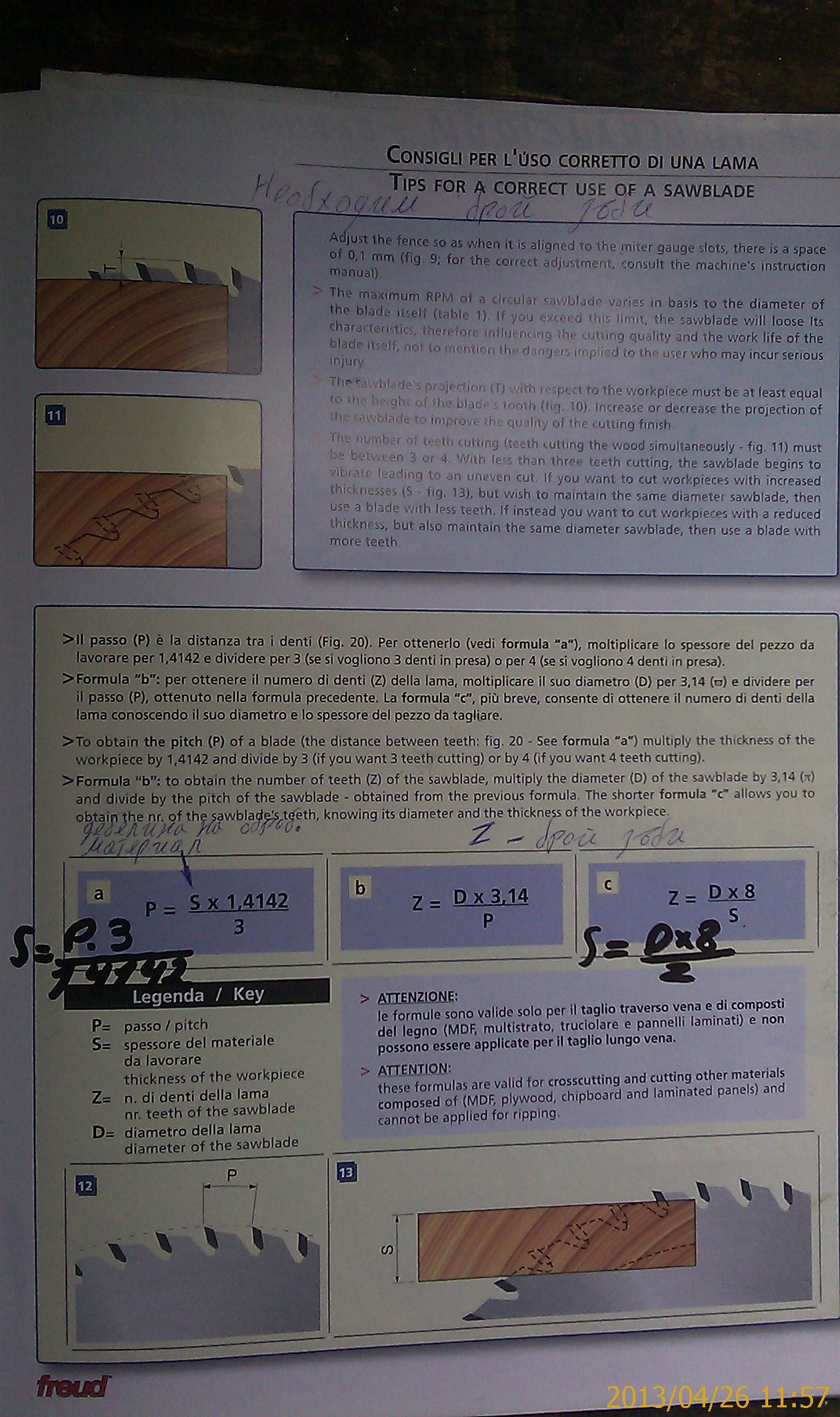

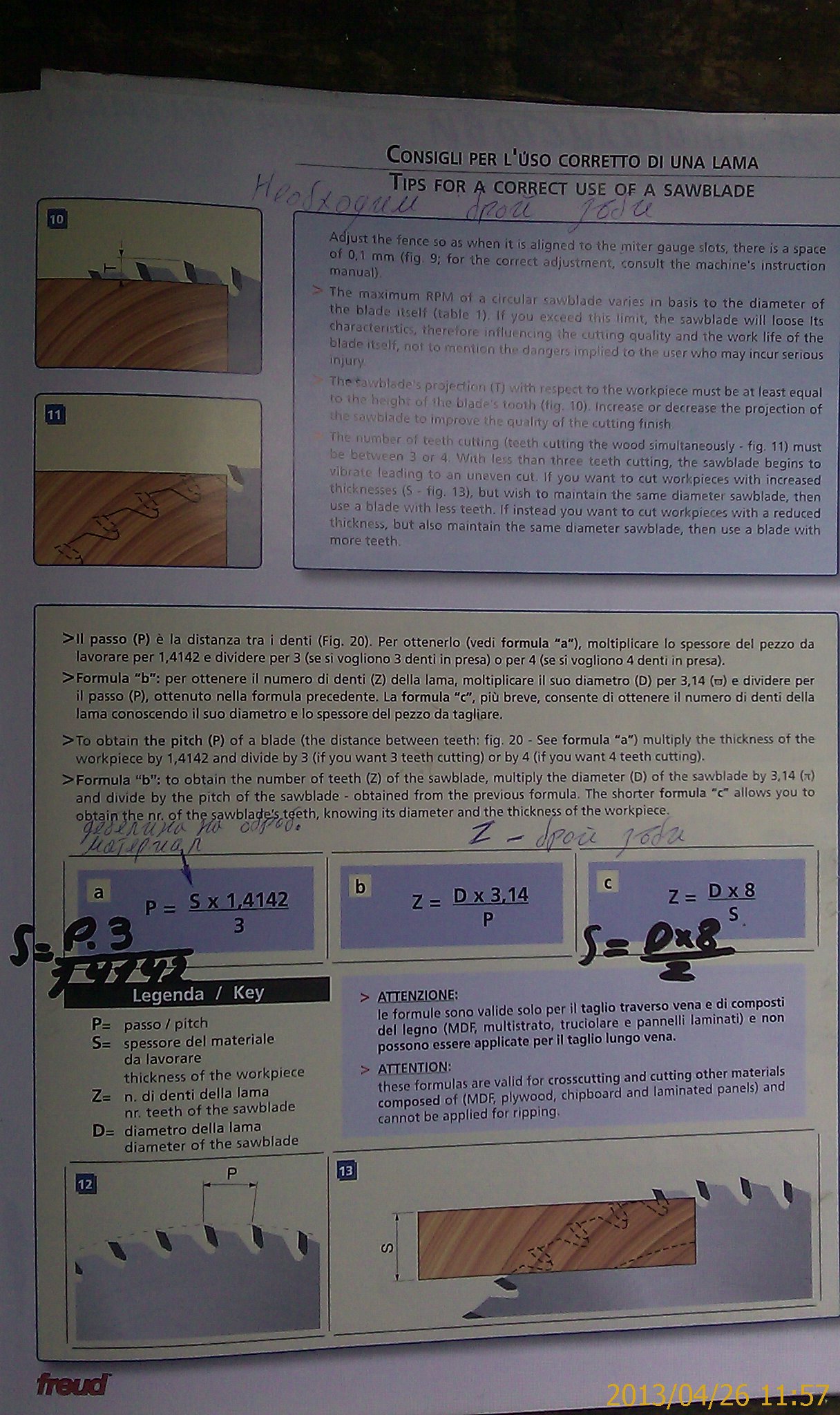

Грубо правило за определяне на броя на зъбите е:
3-4 режещи зъба да има във всеки един момент в материала, ако зъбите са прави.
6-8 режещи зъба, ако зъбите са ляв-десен.
Това е обаче много грубо!!! Смята се по едни формули, и накрая ще излезне, че ви трябват 2-3 триона за различните нужди :)

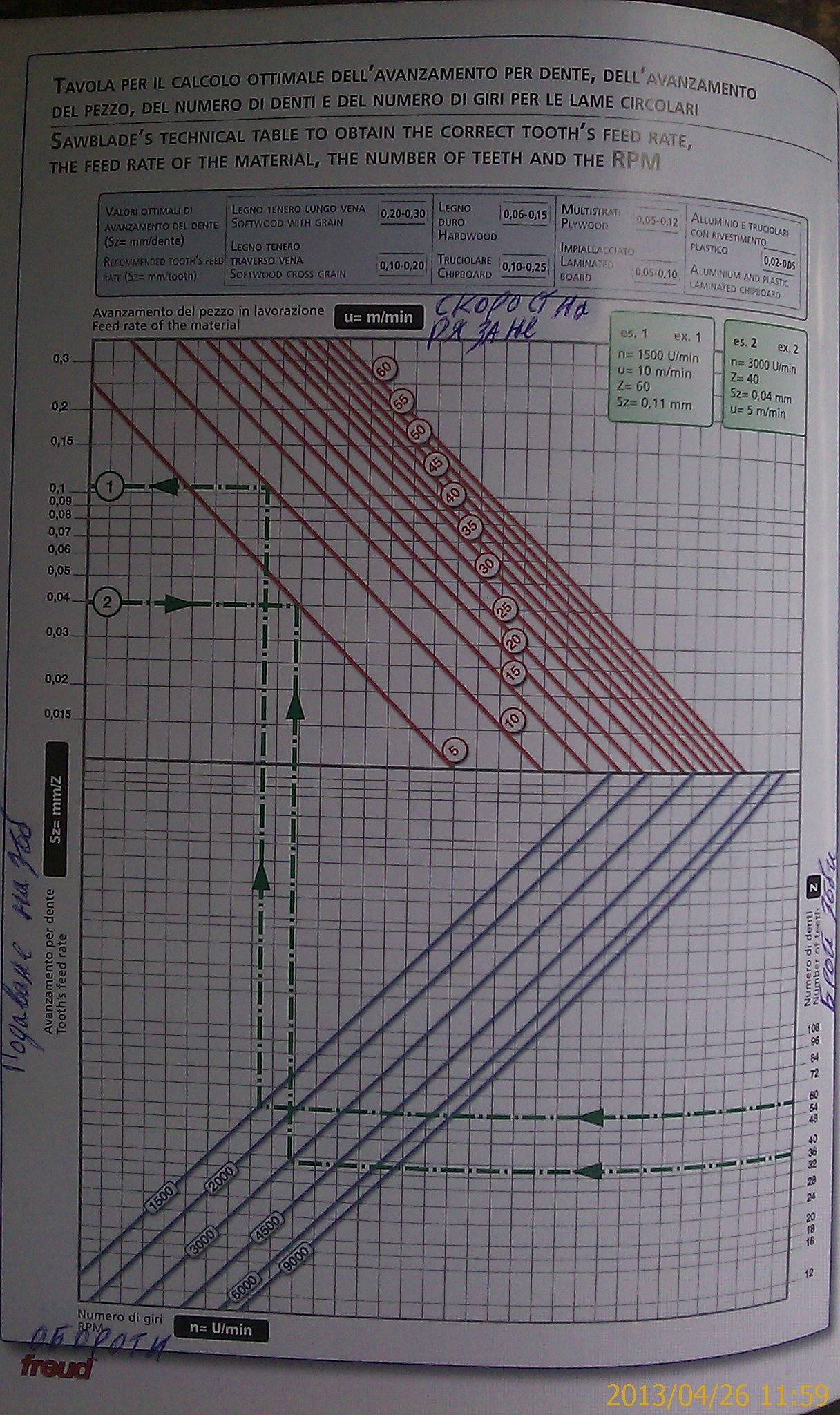

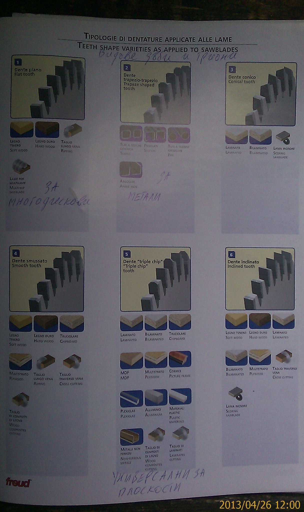

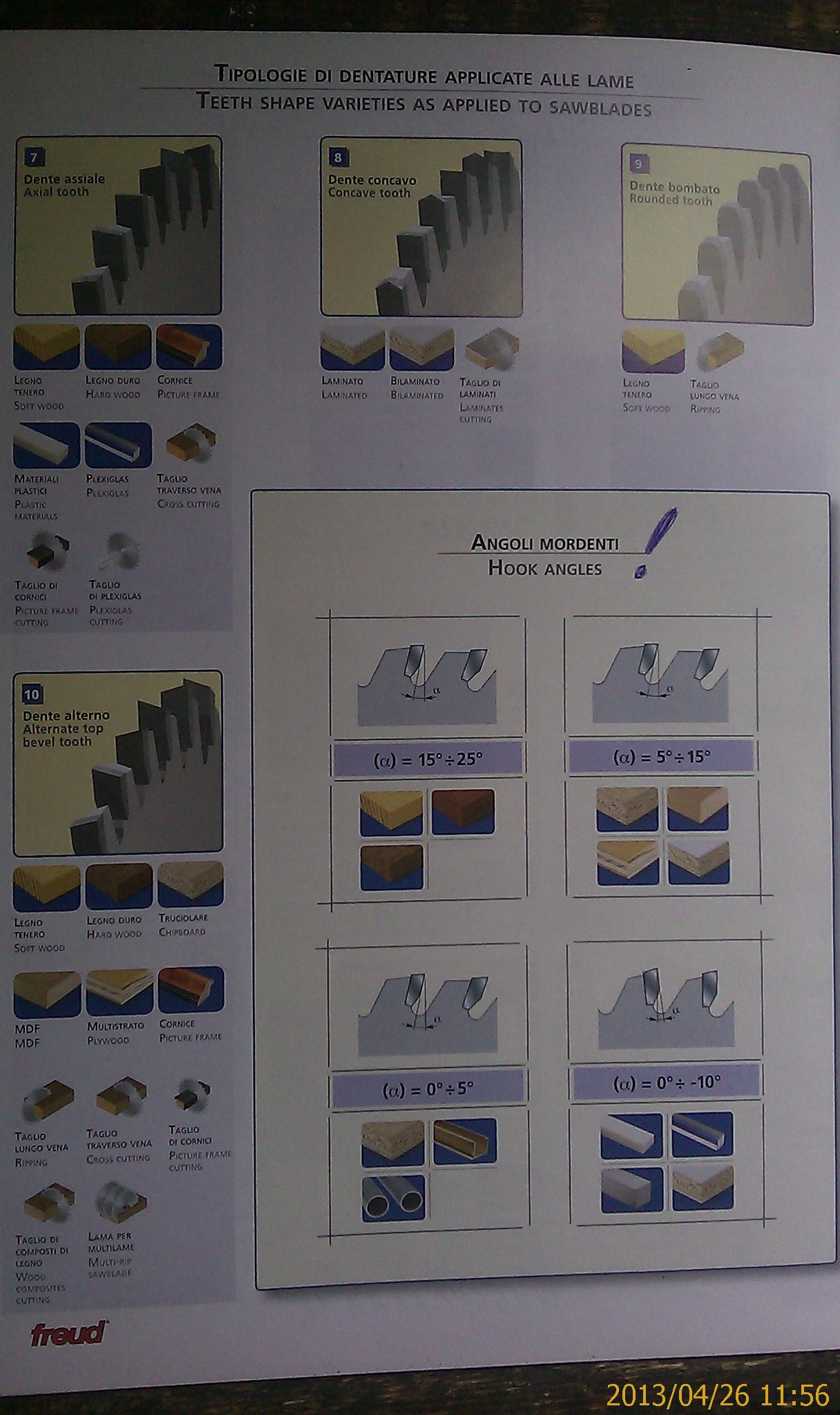

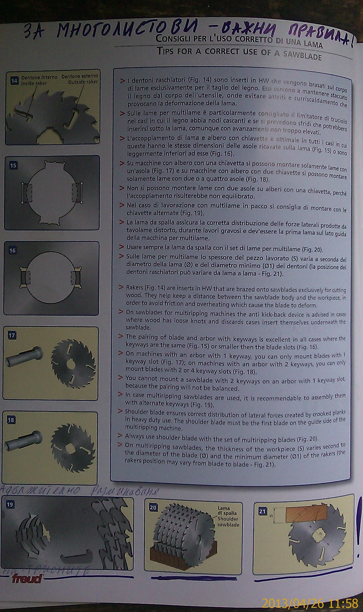

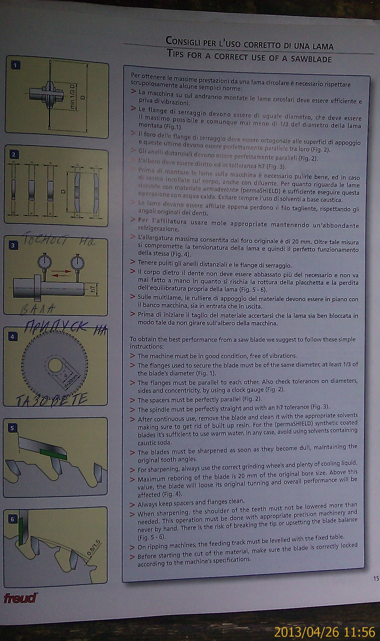

Ето ви доста информация за какво, как, защо и доста други неща при циркулярните триони!
Има формулите по които се изчислява броя на зъбите за всеки трион! Правилото (с някои изключения при някои материали) е 3-4 режещи зъба да има във всеки един момент в рязания материал, ако зъбите са прави! 6-8 режещи зъба да има във всеки един момент в рязания материал, ако зъбите са ляв-десен!
Един съвет от мен, ако обработвате първично дървесината с пендула, а тя е пълна с пясък и камъчета по кората, то по-добре си вземете триони без пластини! Най-обикновенни триони! Има тема тук, как се източват под ляв-десен ъгъл + чепраз и стават зверове!!Много хора ще се изсмеят! Много хора ми се са смяли, когато съм им го казвал, но много от тях опитаха и сега нещат и да чуят за триони с пластина на пендулите си :lol: По-често се налага да се заточват, но пък нямат пластина която да се чупи от камъчетата в кората, а и източени така режат много, ама много :)))

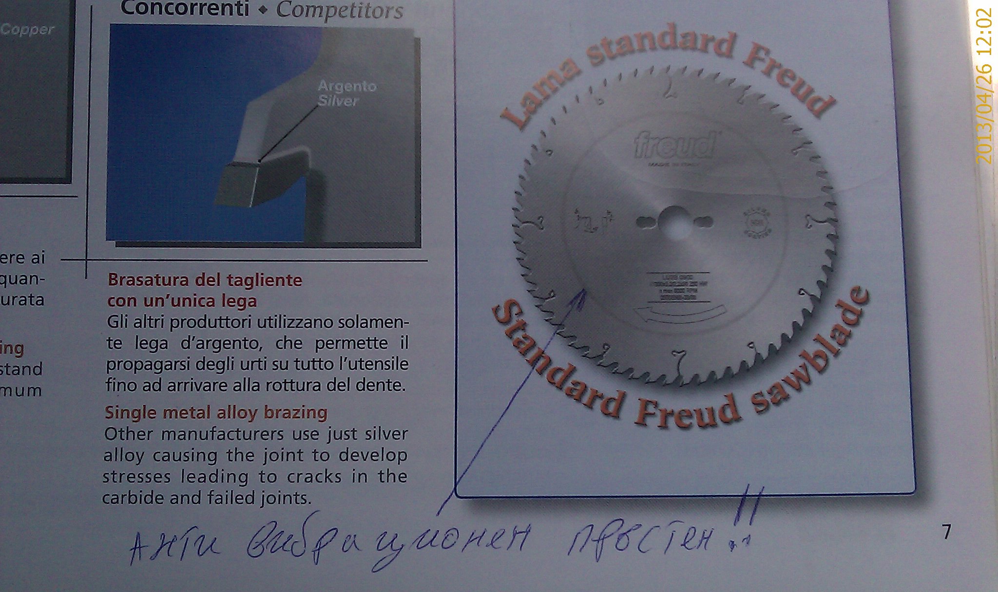

brad4edat - специалист
Привет. Искам да ви попитам, какво мислите за показаното на втората картина по отгоре относно размера на тазовете за диск? Диаметъра на отвора + 20мм. Това означава таз с 1см. притискаща площ отляво и отдясно на диска, дали е достатачно и редно да е така. В каталога пише специално че резонансната характеристика на дисковете е изчислена точно за така оразмерен таз! Винаги до сега съм правил тазовете с 2-3см. притискаща площ. Какво ви е мнението относно тази ситуация с тазовете по втората картинка отгоре?
nikolson - майстор
Ами така пише 3/4 http://freudtooling.co.uk/catalog/
Явно италианците така са го измислили.
