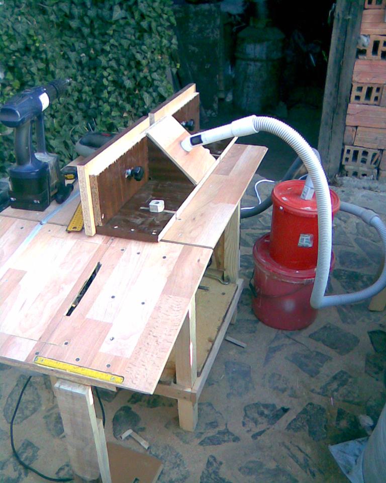

Колега за да намалиш опилките на герунга направи щит зад него и вкарай ако имаш аспирация да засмуква въздух от щита. Има доста варианти из нета
http://bbarnold.com/images/shop-ga/09gMSBench.jpg
това е само кутия като гледам но може да си вържеш аспирацията така значително ще намалиш боклука но все пак ще има :)

Това с кутия около герунга доста ми допадна :) Ще направя кутия от дебело велпапе и ще пробвам.

Чудил съм се дали тези прахусмукачки за пепел няма да стават и за аспирация? :partyman:
EDI - майстор
Няма да станат, не им стига мощност.Освен ако не се използва само тялото да събира талаша.
big_death - специалист
Бе явно ще си я караме пак със прахусмукачките и с кофите :partyman:
EDI - майстор
М,м и аз така си карам. :lol: Ама ми е малка кофата - 6-7 литрова.Вчера фрезовах профили за вратата, дето правя и два пъти изхвърлях дъбов талаш.Та сега ще си купувам по-голяма кофа - поне 10 литра и нагоре и ще сложа засмукващата система на нея, че ми писна да се пълни и да хвърлям през половин час.
