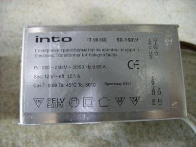

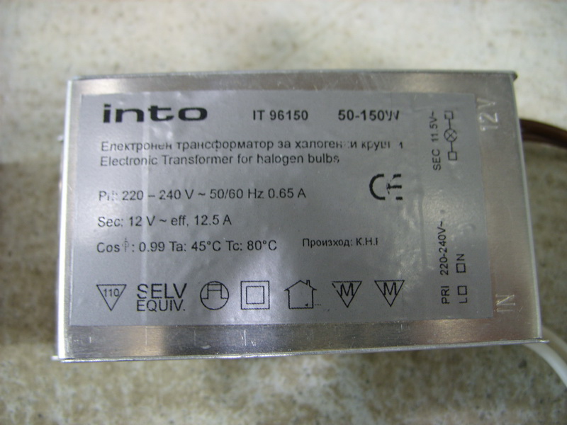

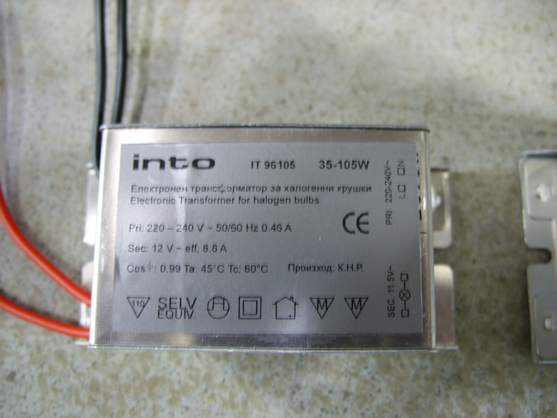

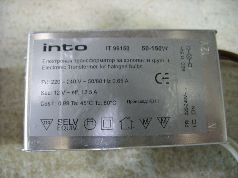

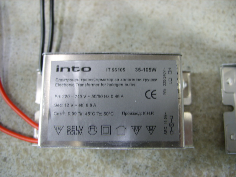

Ето тук на "прима виста". http://hopshop.bg/index.php?main_page=p ... ucts_id=63
Колега, кое от тези двете би ми свършило работа със сирената която ми предлагаш? Защото ако стане някое от тях, ме устройва варианта...
Слагам ключ и = вкл. ток-а има джангър, изкл. ключа(спирам тока) няма джангър. :)
sstefanov - майстор
Нито едното!
Това е захранване за лунички и дава променлив ток. Сирената вероятно се нуждае от прав ток.
Намери си един обикновен адаптер, който да е достатъчен да захрани сирената (гледаш колко ток консумира тя) и си готов.

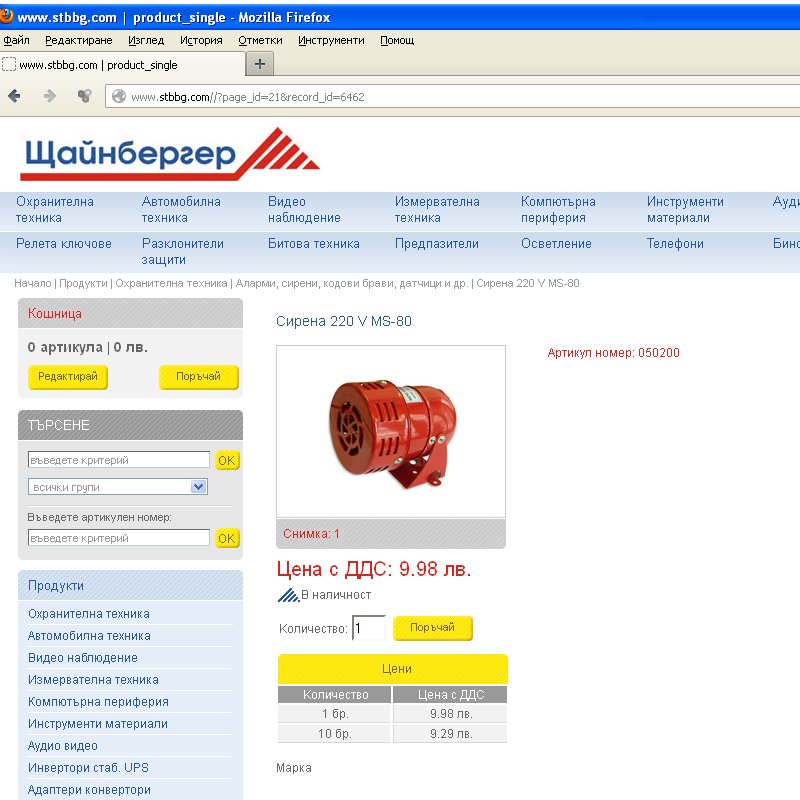

inspo - майстор
При мен се отваря...
