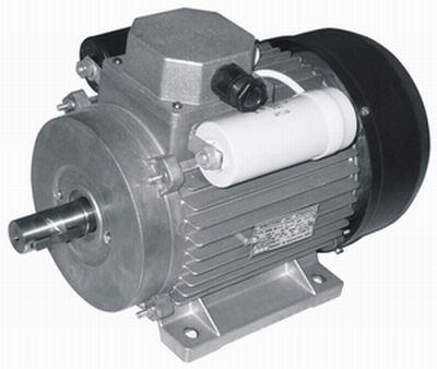

Колега, аз не търся икономия , а мощност ! Нали искам да върти ярмомелка , която да кажем ще работи на пускане по час, час и половина , затова въпроса ми беше такъв . На мен ми е ясно че с пръдня боя не става , затова и попитах :) Дали си заслужава да взема 3 киловатовия , след като му са по-добри показателите от този на 2.2 .

Би ли го показал този 3 КW! Аз взех един такъв (уж) за циркуляра (без табела ... на някакво доверие), но нещо хич го няма :? Грее, губи обороти без назорване ...

Въпросът ти повдига въпрос от мен. Предполагам, че фуражомелката се задвижва с ремък. Въпроса ми е има ли табелка на машината? Ако да, там би трябвало да пише обороти и мощност на захранващия мотор. Ако е 2,2 Kw, защо трябва да се набутваш с вероятно по-скъпия, и с по-голяма консумация 3 Kw мотор?
big_death - специалист
Фуражомелката е правена навремето във ВМЗ Сопот но е пълно копие на Ямболската предавката е ремъчна . Преди 2 години я съживих понеже беше нова новеничка съхранена повече от 20 години . Измелил съм с нея над 20 тона зърно но с трифазен мотор 2.2кв. 1420 об. със шайба на мотора 1:2,5 на ярмомелката . Та сега ще я местя в къщи където няма трифазен ток , но ми казаха че ако е с 2.2 квт. с 2860 об. и със шайба 1:1 ще е по-добре и ще има достатъчно мощност , и дори ще работи по-добре. Но тъй като нямам двигател за да пробвам ще се наложи да купя .И те затва и въпроса ми е : Нужно ли ми е да се презапася от към мощност , която не знам дали ще мога да поддържам понеже съм с нова инсталация . Не помня дали беше 6, или 8 квадрата до електромера и от там до навеса е 4 кв. на растояние от около 20-25 метра от електромера .
maptod - специалист
2.2kw ще ти е достатъчен. На моята е 1.1kw и ми върши перфектна работа. Зависи колко често и по колко кг ще мелиш,но повече от 2.2kw не си заслужава. Ако не е тайна каква е цената?
kuger - майстор
Аз също мисля, че 2,2 KW монофазен ще си свърши отлично работата.
