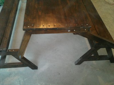

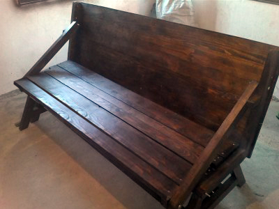

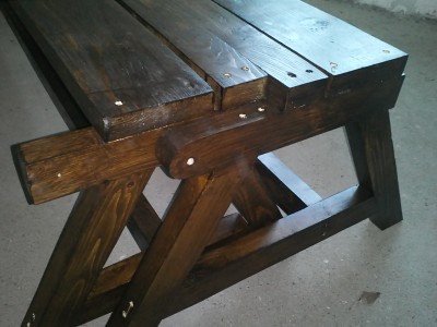

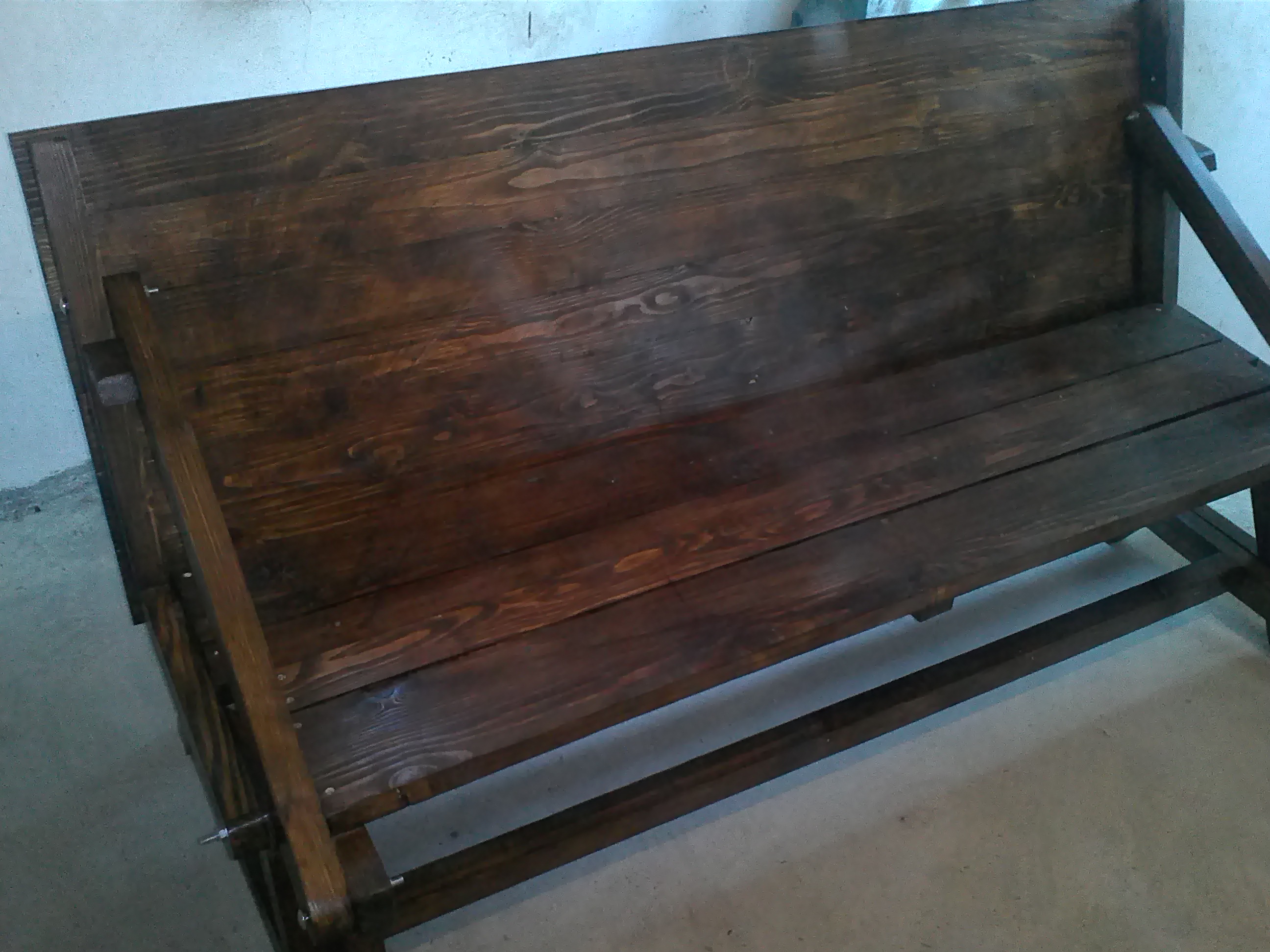

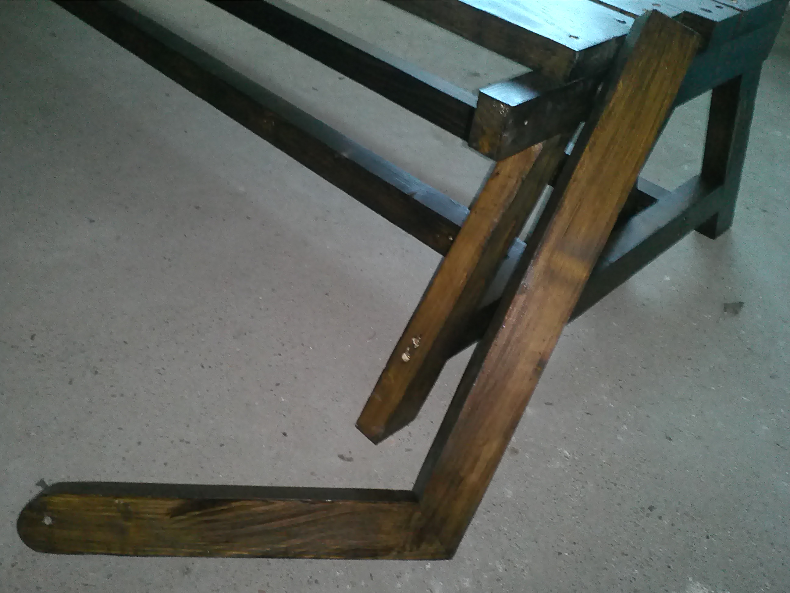

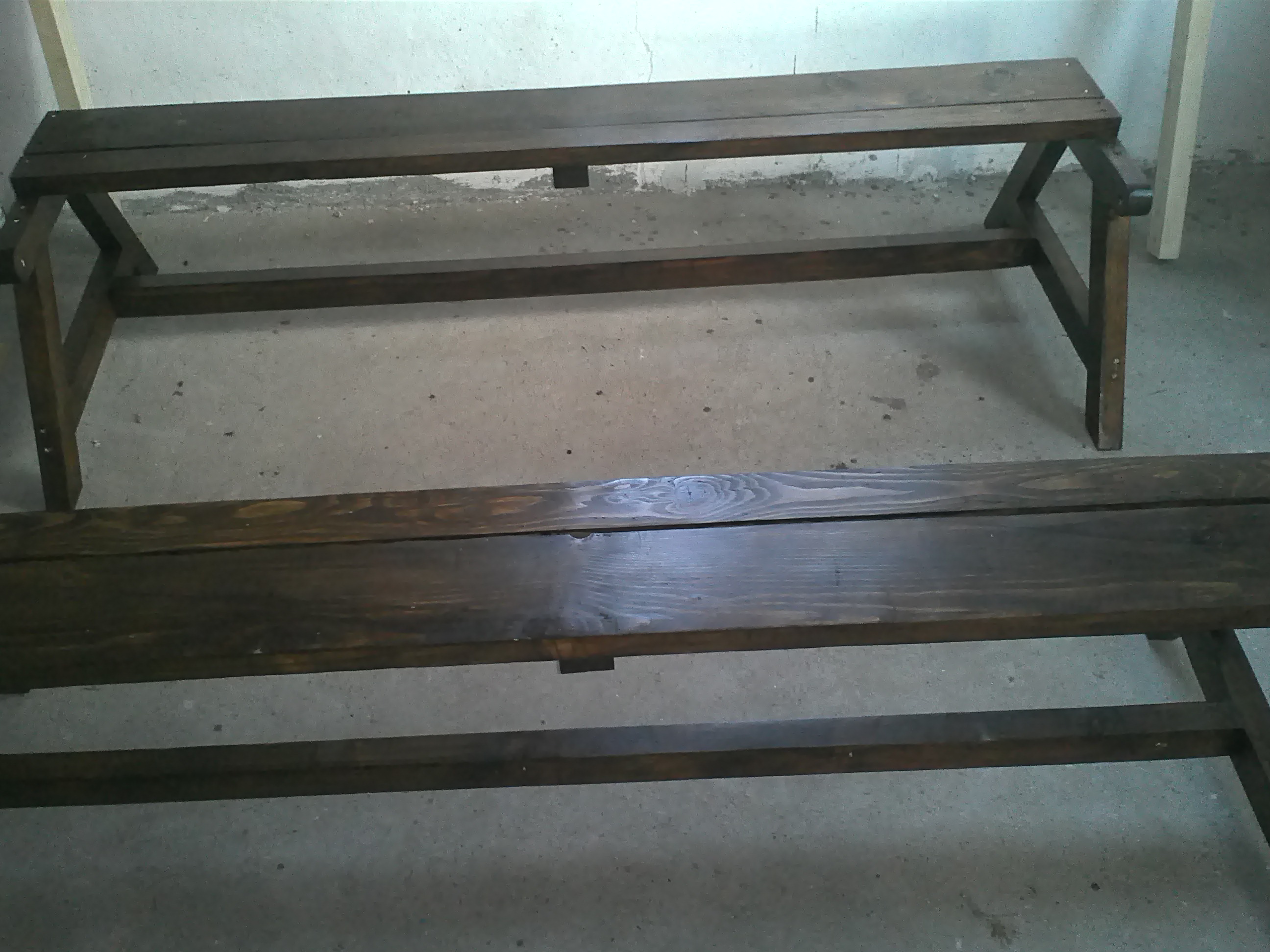

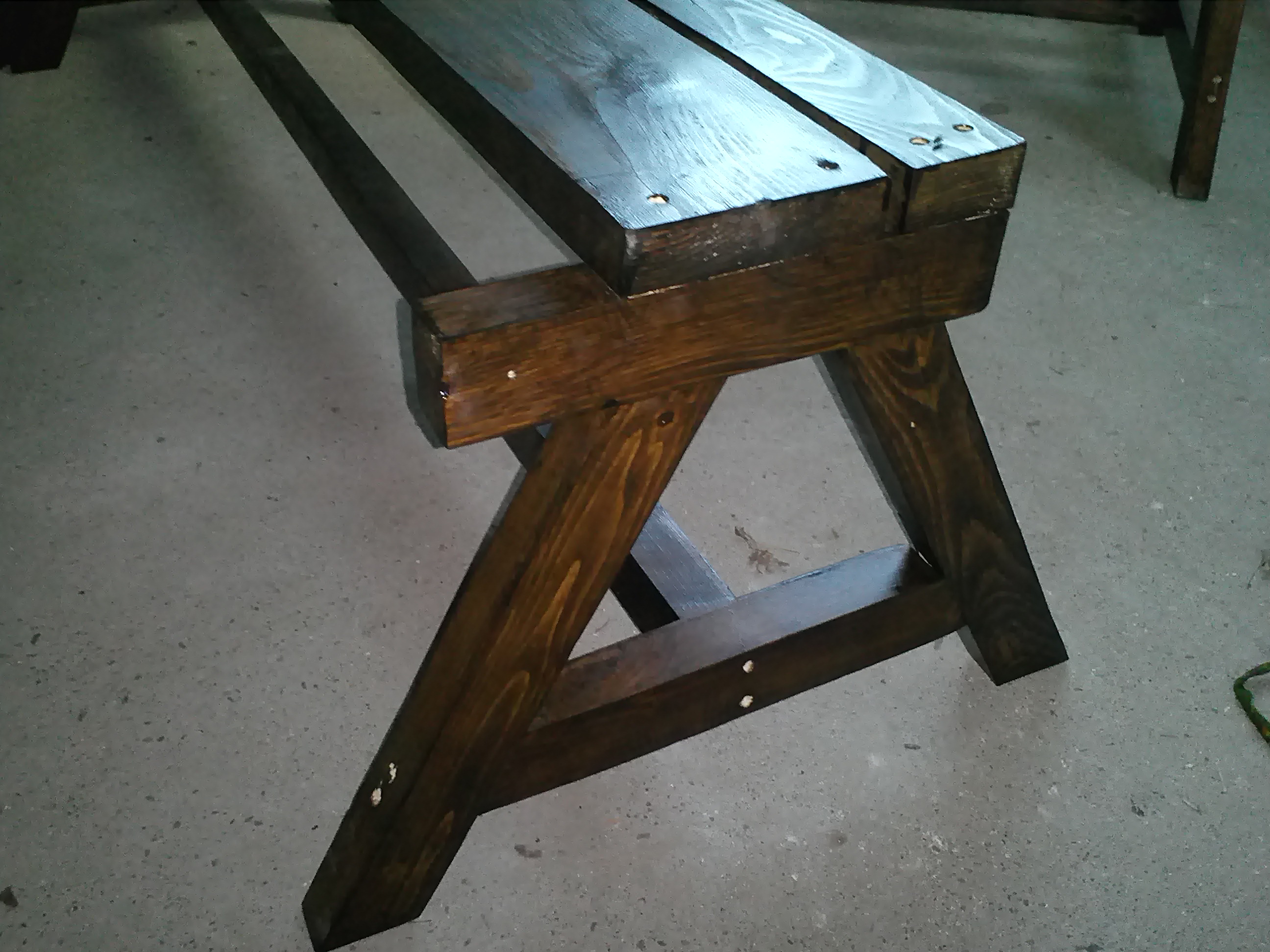

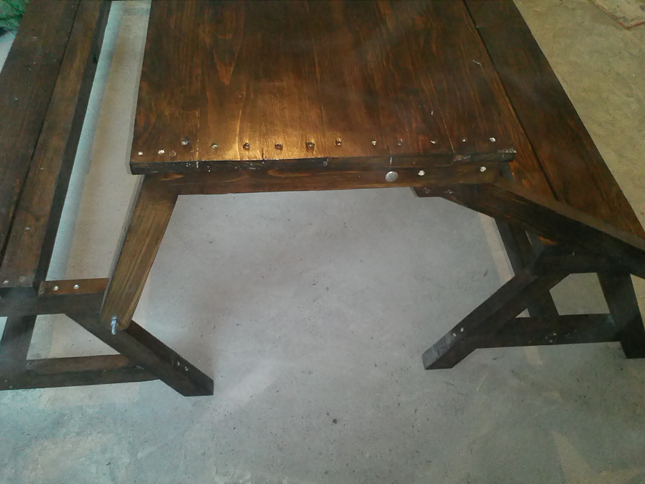

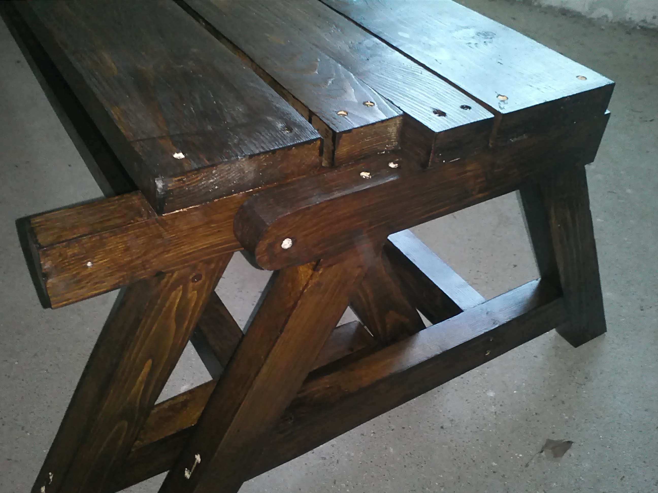

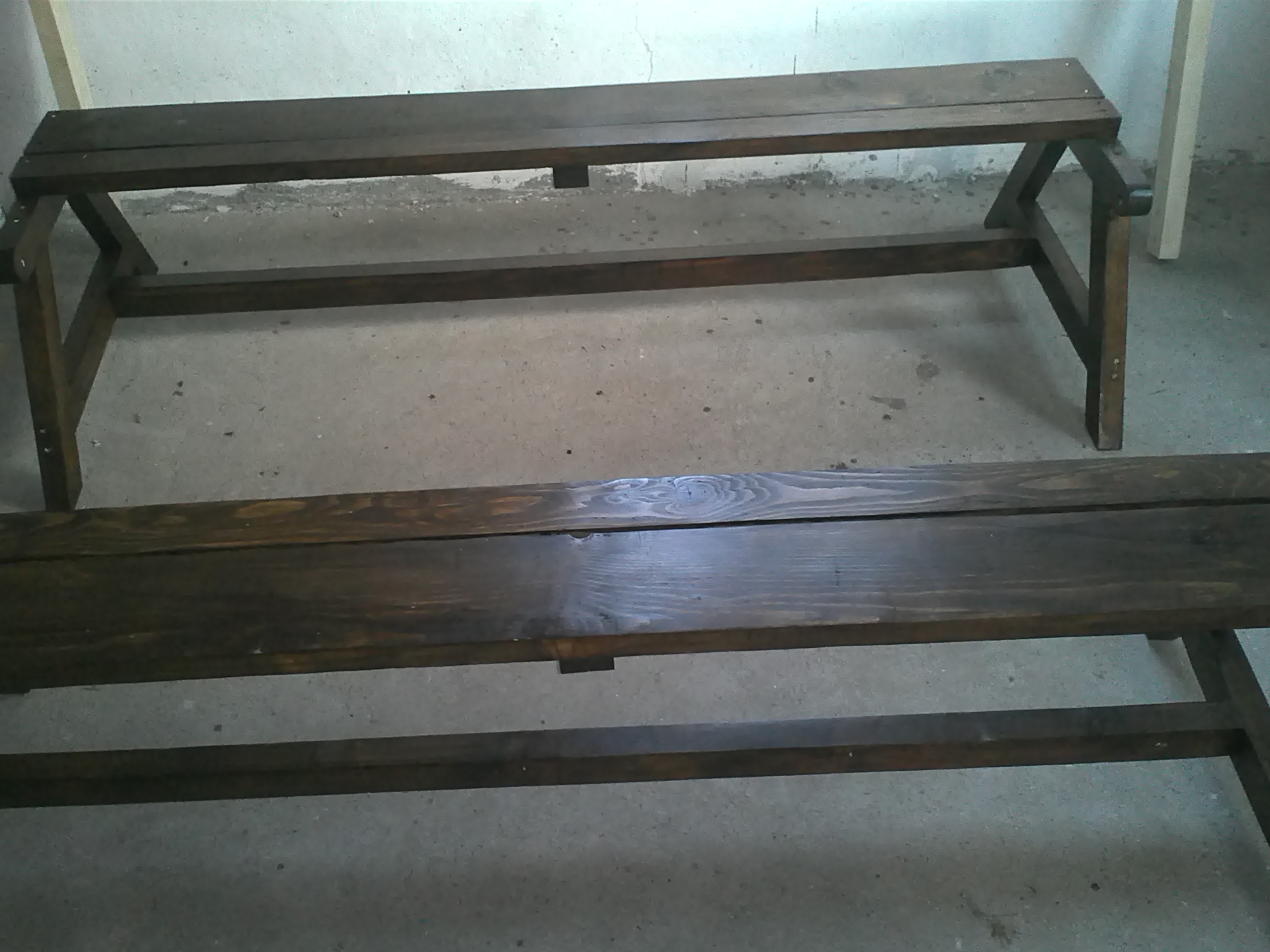

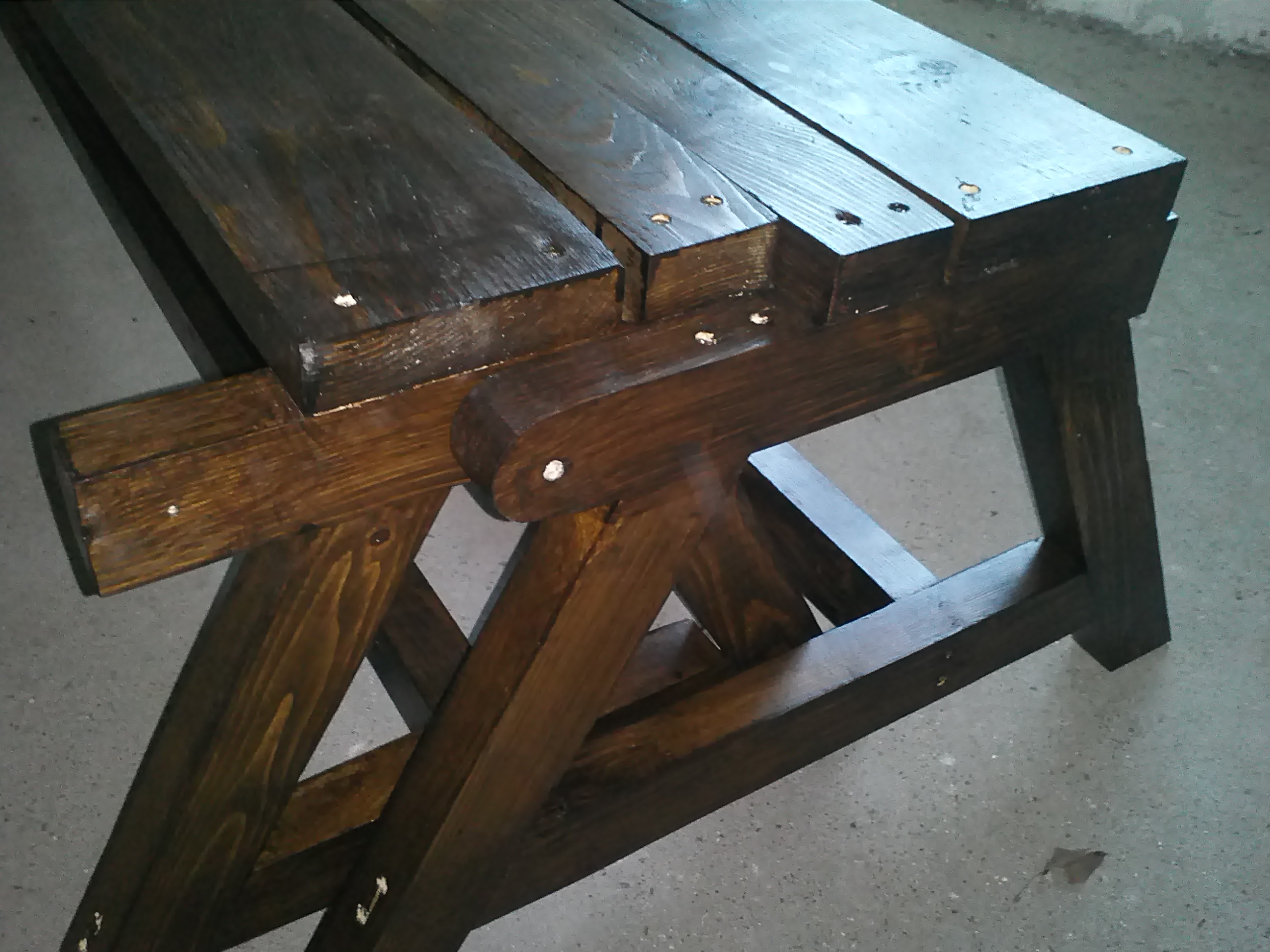

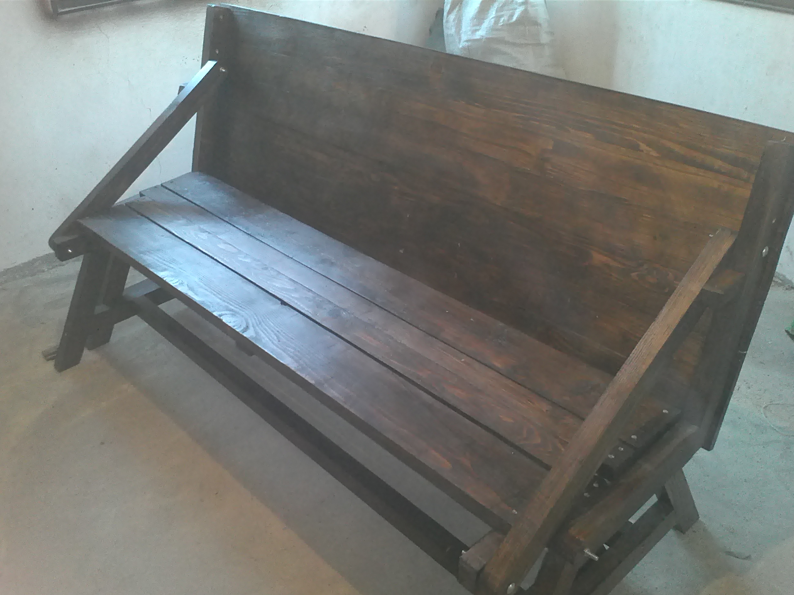

tann - помощник

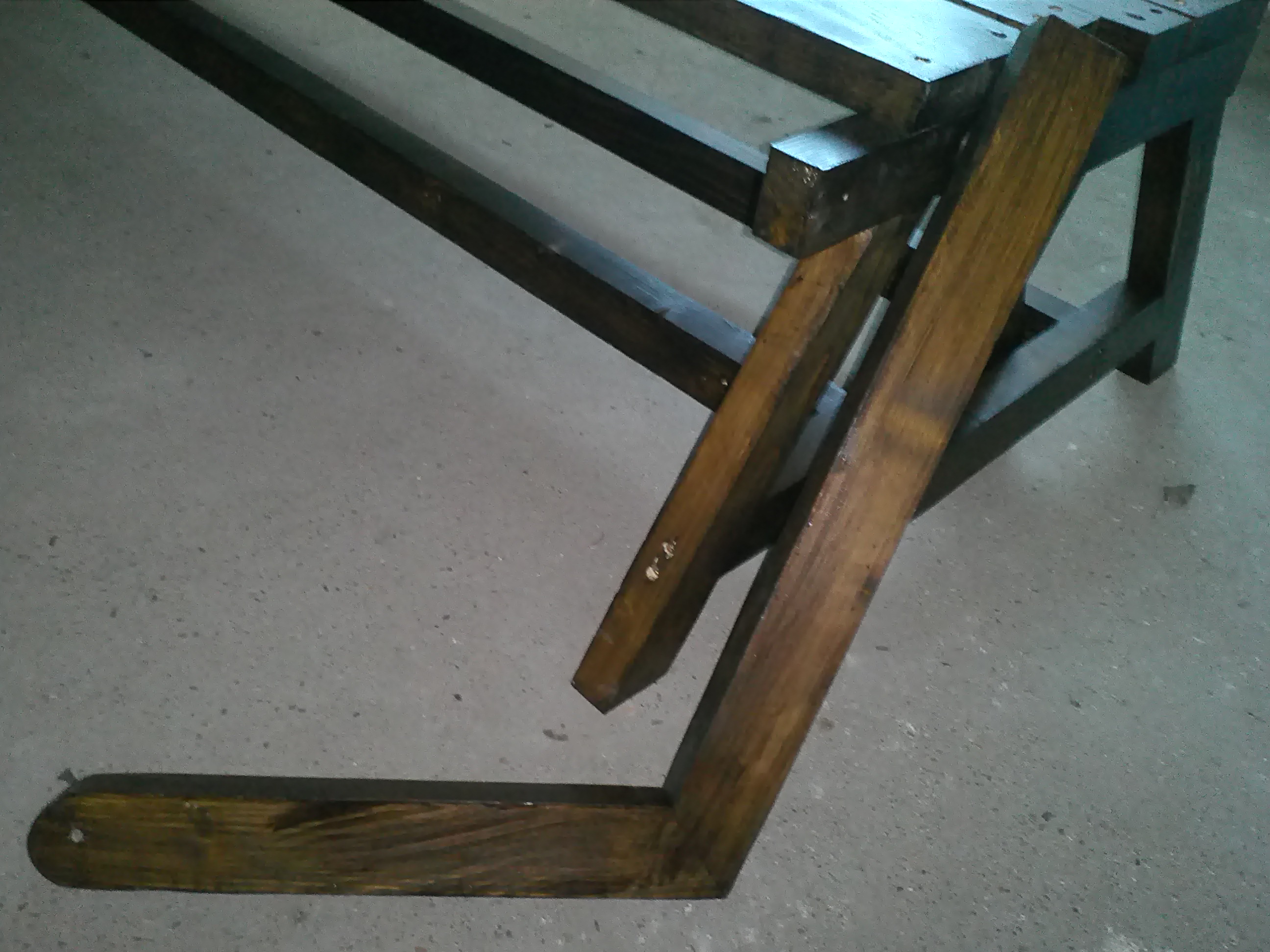

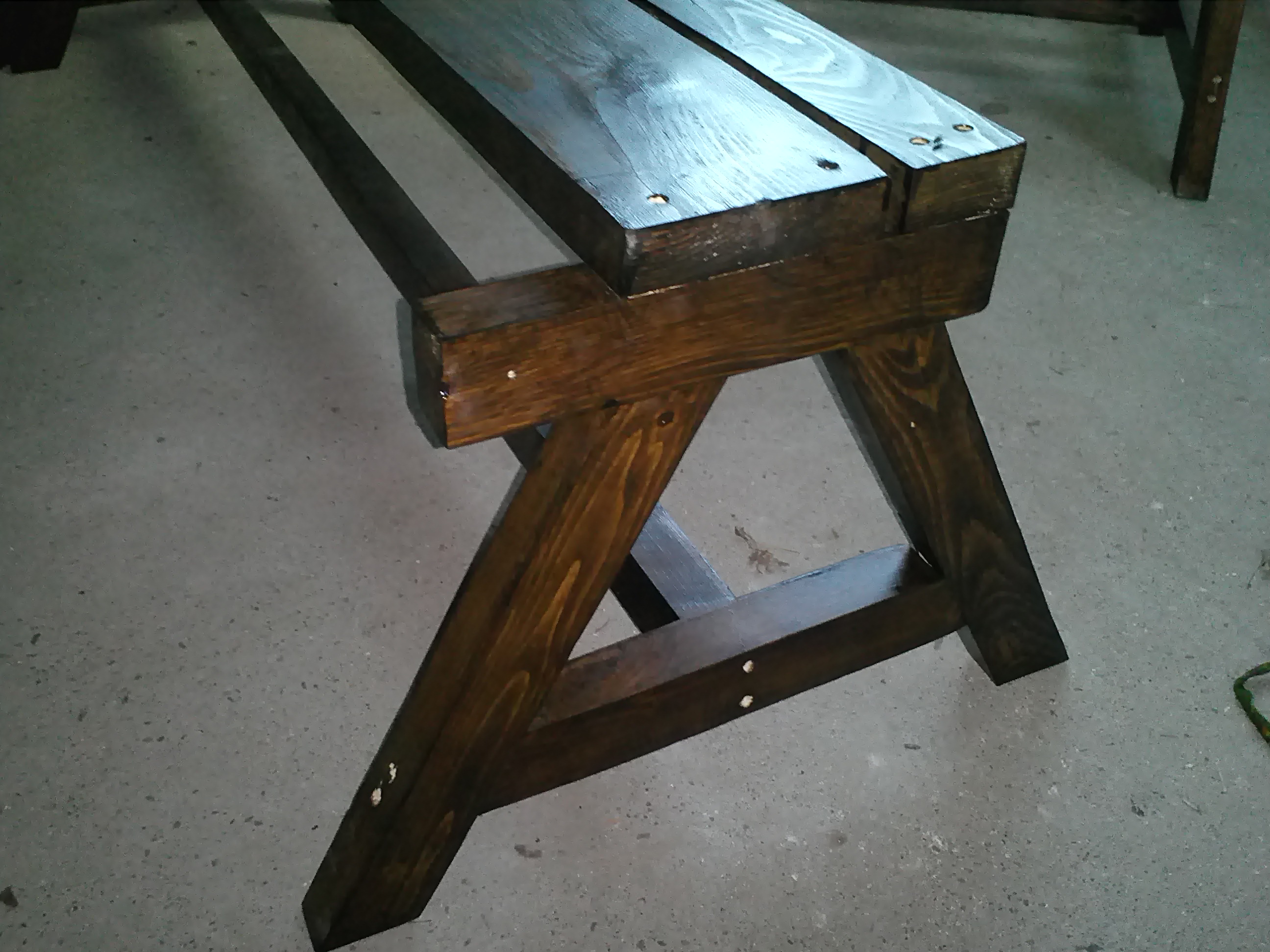

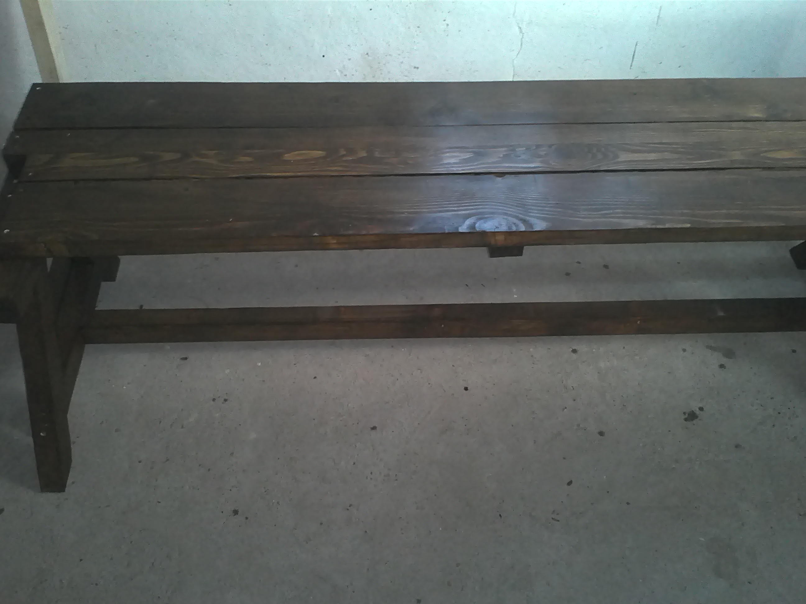

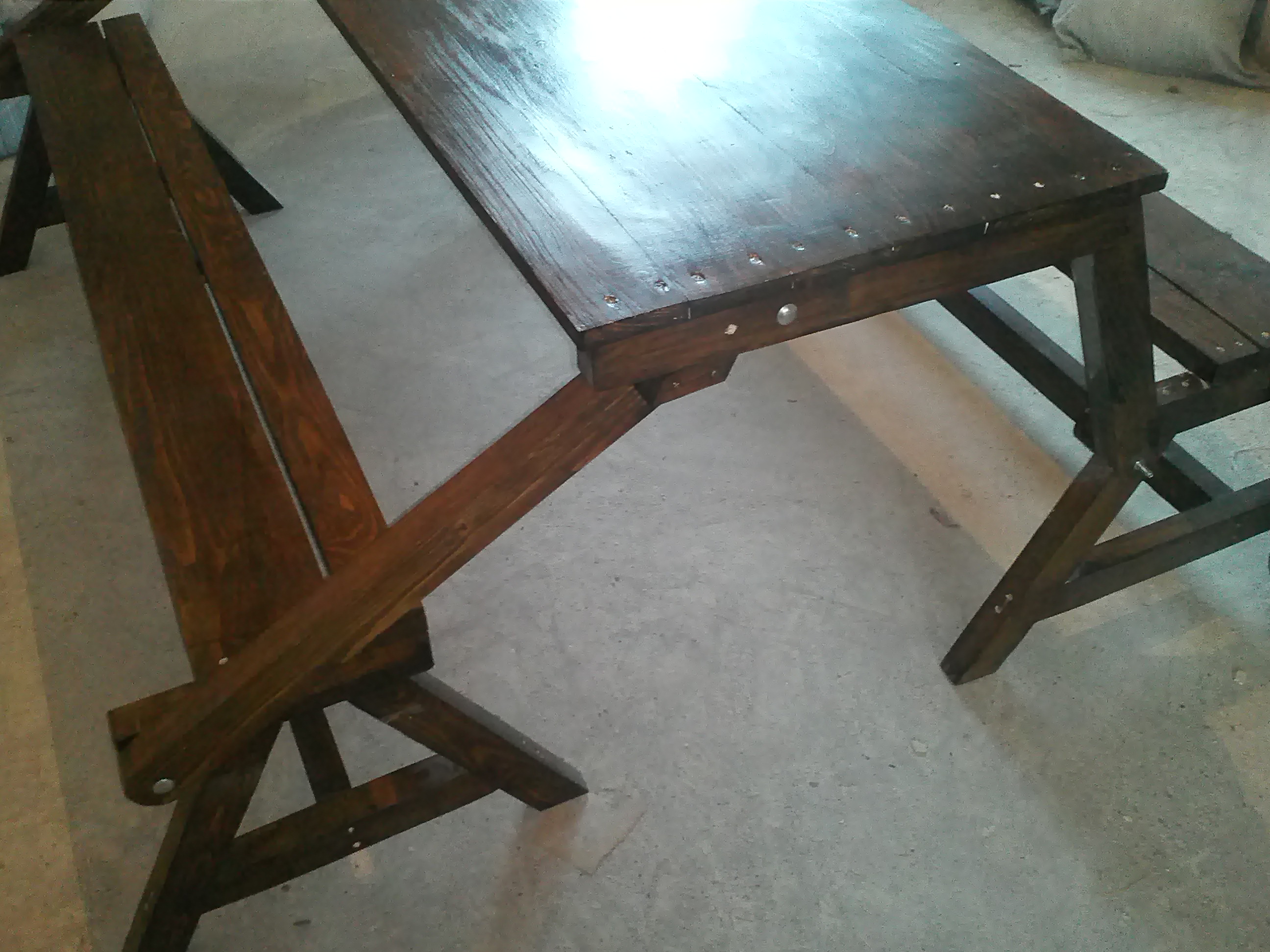

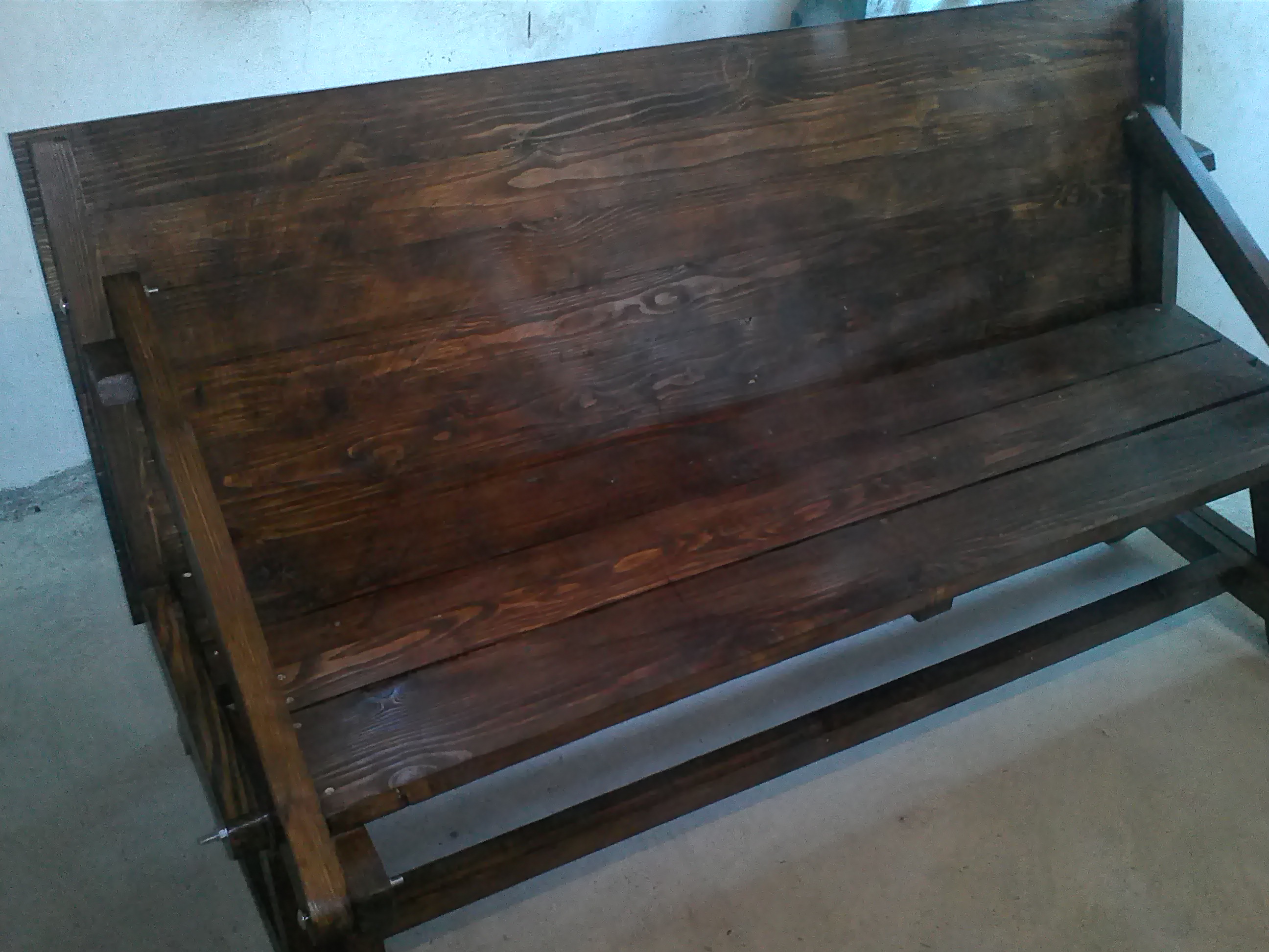

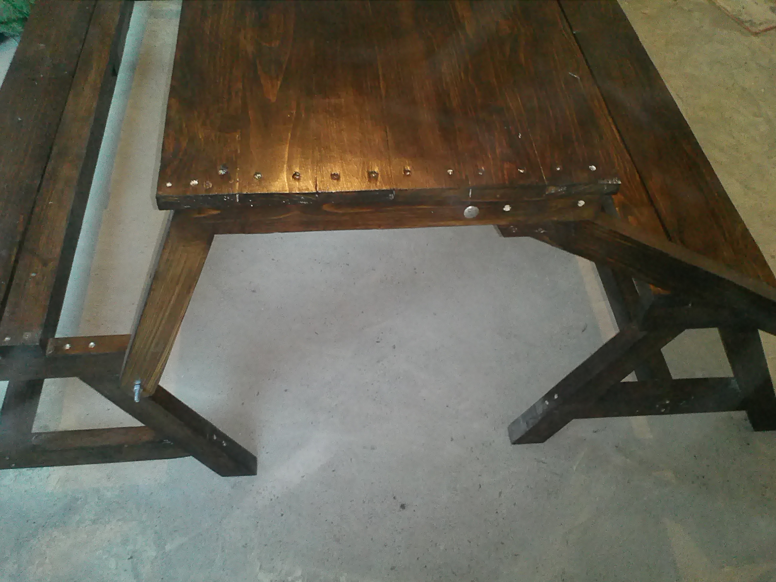

Ето какво сътворих с моите две леви ръце-приемам критики,аз съм любител.Има още за довършване,исках да ползвам жокер помощ от публиката а то....... :sad:

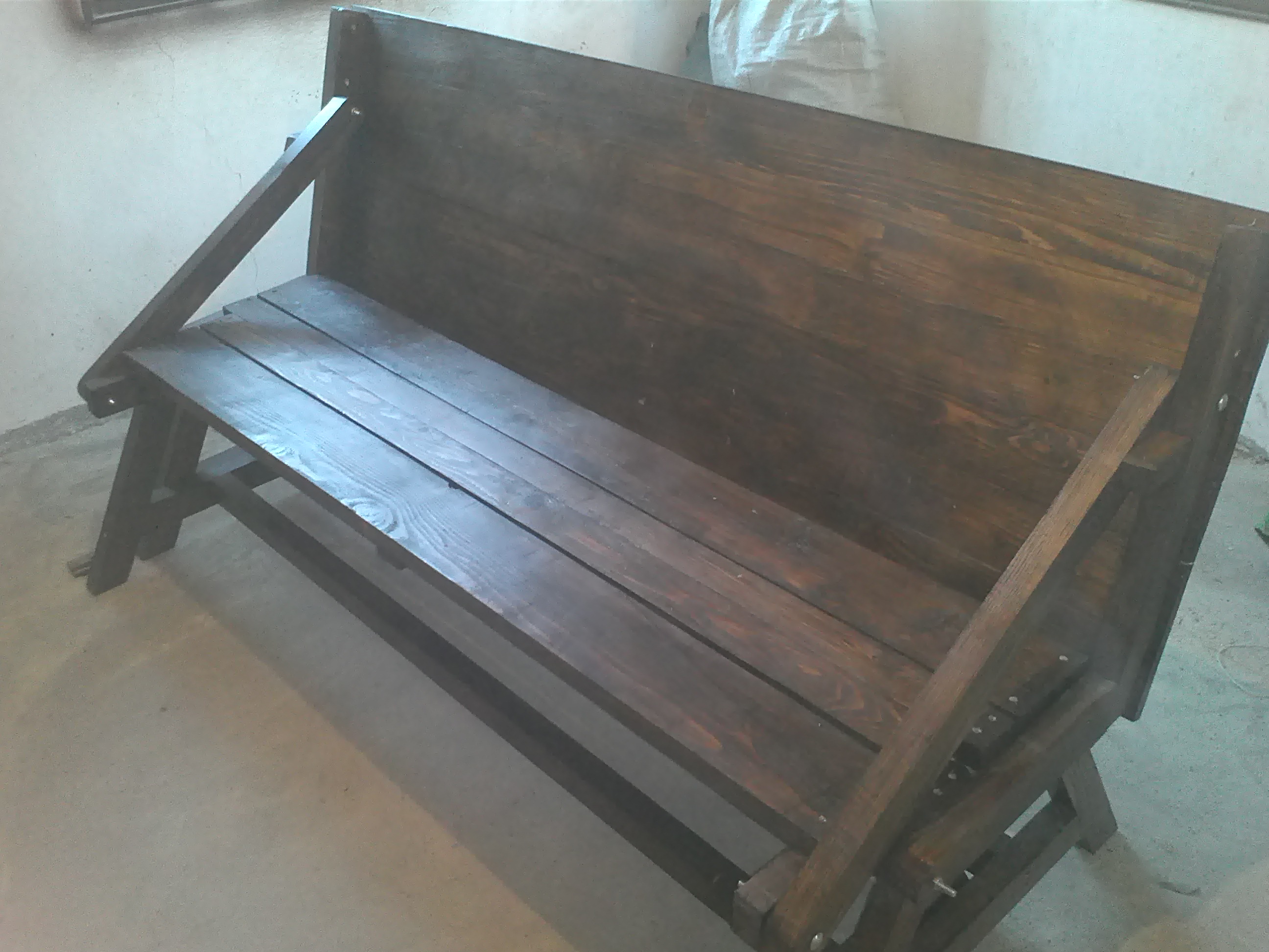

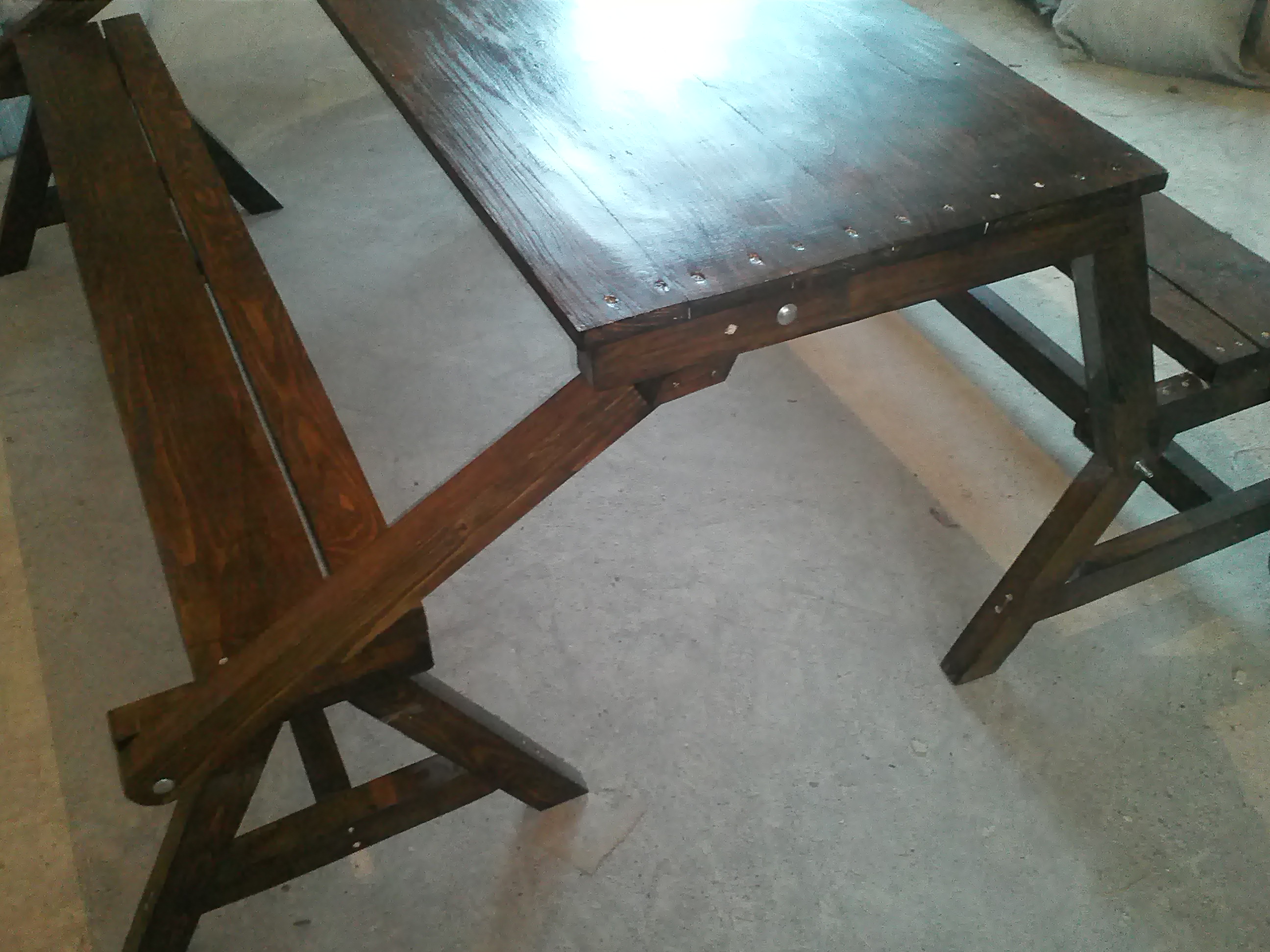

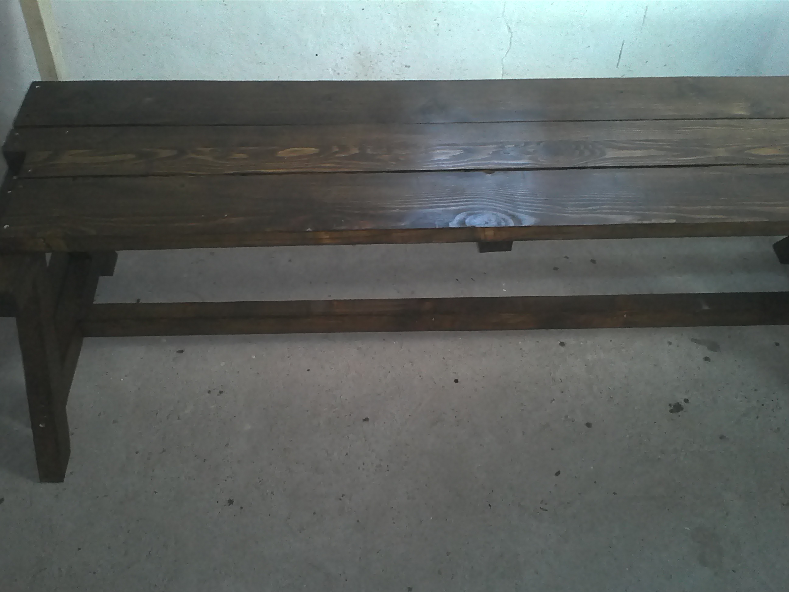

tann - помощник
Почти на финала.
bulhomes2 - майстор
Що не турнеш още една дъсчица да скрие тези стърчишки на пейката.
