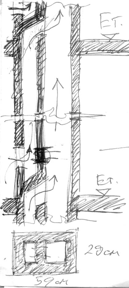

Може да се случи защото има аспиратори по 8-900м3/ч които комина не може да ги поеме.
ribnikolaevi - майстор
Не може миризмите на долния апартамент да кацнат на горния, ако е заустен в комин. Под комин имам педвид комин, с отклонения за всеки етаж, които се включват едно ниво нагоре към главната тръба.
А ако комина не може да поеме дебита на един аспиратор .. не знам, тогава сигурно не работи добре или не е проектиран добре.
chapara - майстор
Какво искаш да кажеш? Не те разбирам?
Нещо за въздоховодите... Бъди по-конкретен, ако искаш да си полезен на човека.
Мързеше ме да правя схемата, затова я свалих от :
http://nglas.wordpress.com/2008/02/04/% ... %82%D0%BE/
chapara - майстор
ribnikolaevi написа:
Да си чувал за сифонна система на комините ...
Системата е "Смукателен комин" :-D и аз съм почнал да ги гледам от близо , ох не помня от кога :lol: :-D
А за да се включи аспирацията е необходим ето такъв комин :wink:
Не подвеждай хората, когато не си наясно с материята, защото може да се получи ето това от мазните изпарения след време:
:axe: :axe: :axe: :wink: :lol:
Мисля че по конкретен не бих могъл да бъда :goodman:
Т.е., къде да се включи битовия абсорбатор, не те разбрах?
1. Навън;
2. В комина;
3. В някой въздуховод (например на банята);
4. Никъде.
Това от снимката съм го виждал на живо. Беше от теч на вода близо до комина. И това най-вероятно са сажди от горенето, а не мазнини от готвенето ... При зиданите това си е възможен проблем, при теч отгоре да стане това на снимката. Но миризми няма да върнат, нали?

chapara - майстор
chapara написа:
Аспиратори не се заустват в комин, така че на фасадата. :wink:
Ей не четеш темите от начало до край :cool:
А има и абсорбатори с филтри, които не се заустват никъде :wink: :lol:
http://www.gorenje.bg/built_in_applianc ... ting-hoods
http://zadoma.rozali.com/dom/p3185.html
http://www.pazaruvaj.com/absorbatori-c3873/
И за това че не си запознат говори факта, че не правиш разлика м/у аспиратор и абсорбатор :roll: :wink:
Т.е., къде да се включи битовия басорбатор
Chefo77 - майстор
Чапар, не така! Не си прав.
Тук е игра на думи - абсорбцията знаем какво е, но машините, които улавят изпаренията от печката и ги извеждат извън помещението, е технически неправилно да се наричат абсорбатори . Те са си чисти аспиратори с филтър. А пък тези, които "нямат нужда от комин", чеп за зеле не става от тях :wink:
И преди да си ме почнал - имам аспиратор, който е с двойна функция - може да работи и с комин, и без него. Ами и 12 филтъра да му сложа, миризма в кухнята остава, когато е в режим въртене на въздуха. И това не е от "калпавия" модел :)
Мисли така: в банята и 3 вентилатора да сложиш да въртят въздуха, пръднята пак ще си мирише, освен ако не я изнесеш нанякъде :)
Не може да е нормално всеки да си изкара пържената риба, пържолите, лука и каквото там готви със тръба през стената или прозореца. Вярно, че някои са го направили, но ако всеки го направи около блока си миризмите ще станат непоносими.
