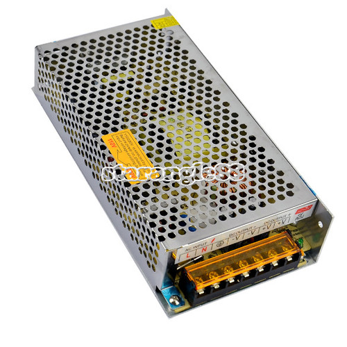

Това дали ще ми свърши работа като захранване?
100% Brand New
Size: 20 x 9.8 x 4.2cm
Output Voltage: 12V
Output Current rage: 0-12.5A
Output voltage error:±1%
Efficiency:82%
DC output power:150W
110/220V is selected by switch. Before power on please check input voltage avoiding damage.
AC input voltage range:85-132VAC/170-264VAC selected by switch 47~63Hz;240~370VDC
Input current:3.2A/115 V 1.6A/ 230 V
Shell Material: Metal case / Aluminum base
Protection: Shortage Protection, Overload Protection, Over Voltage Protection
Widely used in Industrial automation, LED display, communications, etc.
Safety Compliance: CCC/ FCC / CE
Working temperature and humidity:-10°C~+60°C;20%~90 %RH
Storage Temp, Humidity:-20°C~+85°C;10%~95 %RH
IN-DOOR USE ONLY!
This Power Supply Unit "DOES NOT" come with installation instruction, wiring cable, on/off switch, or screws. Professional installation of qualified electrician is highly recommended.
How to calculate Support max LED Strip Length:
Assumption: Your LED Strip 60LEDs/m, and each LED 0.2W, then calculate max LED Strip Length: 0.2W/LED × 60LEDs/m=12W/m, 150W(this listing)÷12W/m=12.5m, So, Support the LED Strip(60LEDs/m, 0.2W/LED) Length (Max)=12.5M
NeoBoss - специалист
зависи с какви диоди ти е лентата , има такива които 60 на метър нарчат 14,7 W ако са ти такива няма да стигне това захранване ако си със 3528SMD диоди ще стигнат те са по 4.7w на метър. Сметни си колко метра лед лента имаш виж колко вата ти трябват за тази дължина сложи си 20% отгоре за да не товариш захранването и готово.
15метра по 120диода на метър, но незнам какъв модел са като отида на вилата ще видя че там ги оставих. Дано пише нещо но по спомени май пишеше само че са 12В
Тани - модератор
Тани написа:
Реално дори не ти трябват толкова много диоди на метър. Може и с по-малко. Тогава ще ти трябва и по-малко захранване. При твоята лента ще ти трябва захранване поне 150 W, но за да нямаш проблеми в бъдеше нека да е поне 180W.
