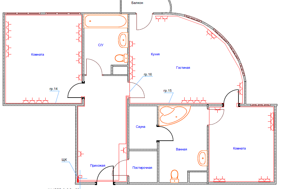

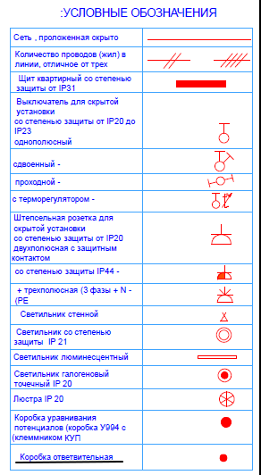

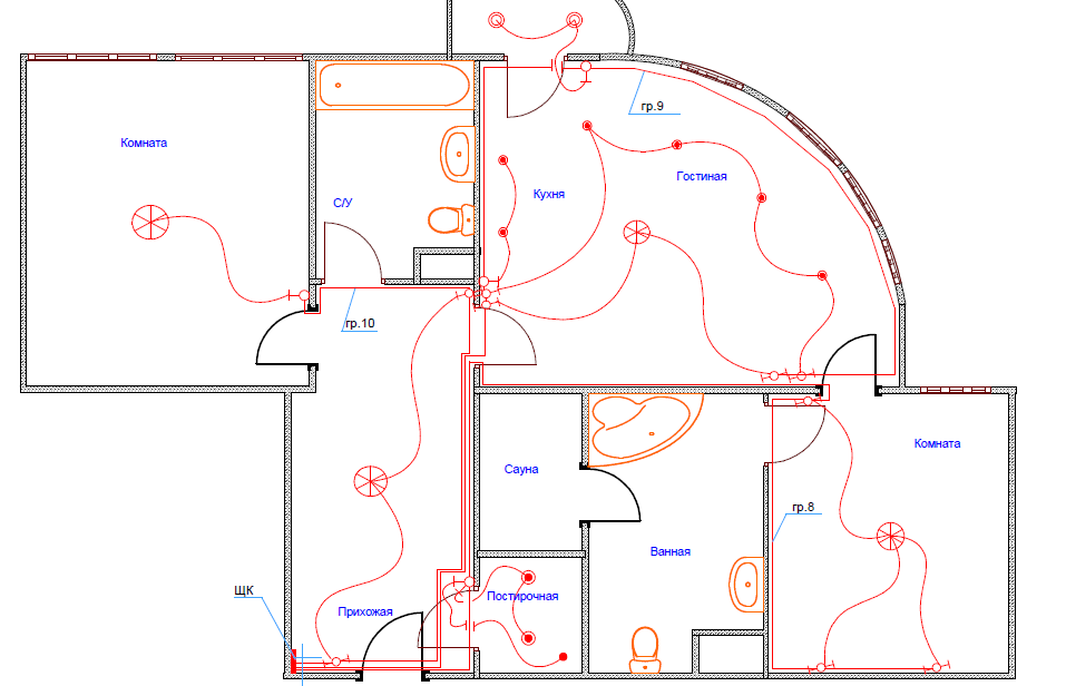

Руския проект -
проект 1.png (53.05 KиБ) Видяна 19794 пъти
проект 3.png (37.53 KиБ) Видяна 19794 пъти
Коробка ответвительная - разп.кутия, присъства само при вентилатори и ел. подове на баните, но реално са излишни :-D
По темата за усукване на кабели- :-D
проект 5.png (7.06 KиБ) Видяна 19794 пъти
За български проекти не съм сигурен, само съм ги поглеждал, без да им обърна много внимание, нямам таково изпълнение в БГ, щото влизах на обекти при вече изпълнена ел. инсталация.
