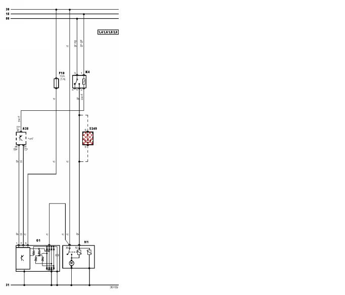

Аз мисля че знам причината нха 90%- някоя от връзките алтернатор-еку е прекъсната и въпреки че алтернатора зарежда компа няма информация за натоварването му и пали лампата. Ето схемата:
