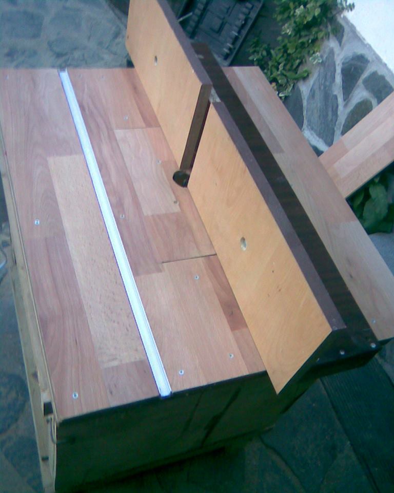

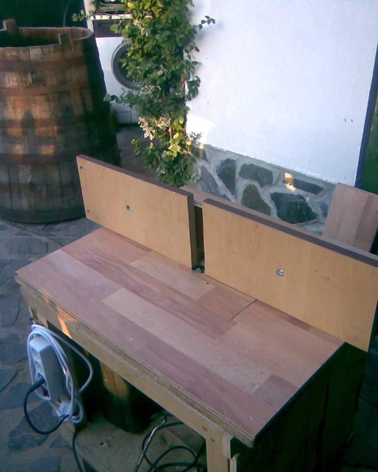

И в общи линии се получи това което исках, но има още да се направят водачите които да вкопая , и други тънкости , но като остана малко по-свободен . Всичкото което е видяхте е любителско , и не претендирам че е майсторско , така че търпя на критика . За сега е това , решил съм и да направя клип за да видите и колко лесно се сменят уредите. Лек ден за сега на всички съфорумци !

Горе-долу и аз мисля така да си застопорявам линеала. Само че парчето с винта ще е легнало, а не право. На плота ще набия един алуминиев кант от тоя - http://balkanyug.bg/v3/bg/catalogue/product/310 за да не се прецака бързо плота. И най-вероятно първо ще пробвам да си направя затягането да е с есцентрик, и ако не ми се получи - ще е с винт с някаква пета.
griffin - майстор

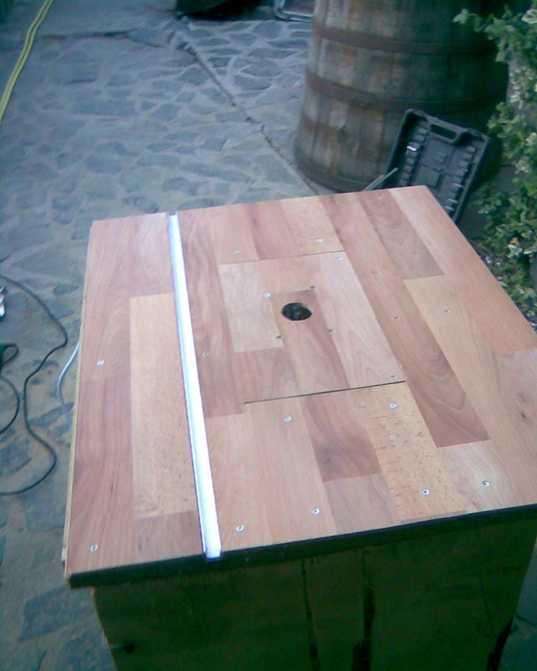

Колега добре си се справил само 1-2 неща т.к съм минал по подобен път. Масата е от пдч и поне от това което видях и при повечко смяна на инструмента може да почне да се рони и съответно вложките ти да пропаднат малко. Линеала за фрезата си оставил дупката за фрезера голяма практически като почнеш да работиш ще видиш че понякога е добре дупката там да не е много широка т.е помисли за плъзгащи крила за да може да стесняваш отвора и прахоотвеждане отзад.
Ааа и последно :-) погледни из нет-а има идеи за ключ който се вкл на ръка но може да го изкл с коляно, за мен е мнооого удобна екстра :-).

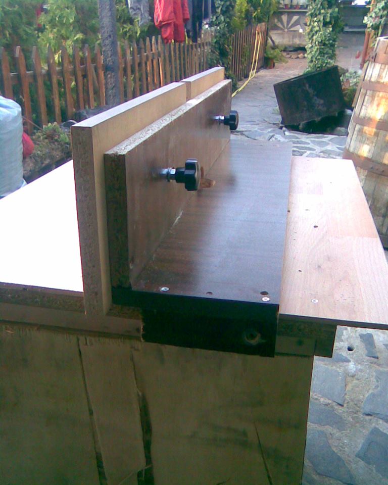

Днес след обяд след като видях на колегата масатаи линеала се амбицирах и започнах
big_death - специалист
и в заден план
после канала
и с канала за водача и линеала
Очаквайте и продължение защото ми хрумна и друга идея . За сега лека и спокойна вечер на всички съфорумци !
