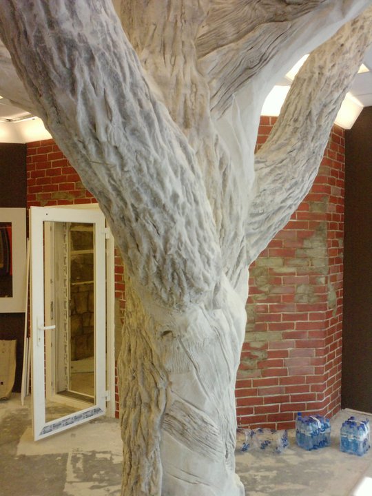

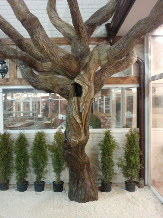

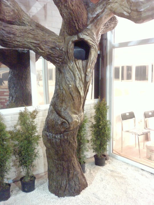

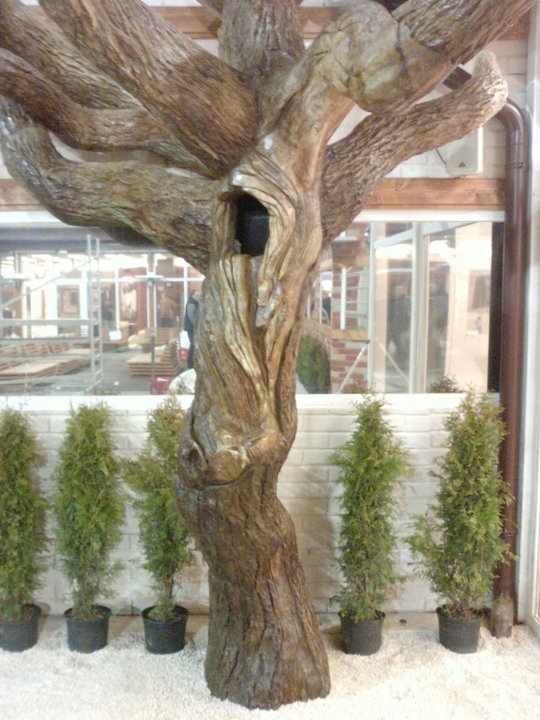

Това са снимки на подобно изпълнение. Нарочно дърветата са стилизирани и си личи, че не са истински, но хората които ги правиха ме увериха, че са правили в заведения такива, които е трябвало да изглеждат като истински и персонала се е опитвал да забива пирони в тях за да закачат разни аксесоари :). Технологията, по която направиха тези беше следната - метален скелет (заварен на място), след това рабица, която измазаха, и накрая цимент с някакви пластивикатори, който оформиха със силиконови тампони и някаква пудра за да не залепват. После се боядисват в каквито клиента иска нюанси. Станаха доста тежки (това трябва да се има впредвид). Също така цената е в хиляди.

За декорация и за монтаж в него на ел.скара става :-)))
дори да е от истински дърво.
шоп написа:
Явно това е и идеята - електрическа скара. Гледам вътре има монтиран и контакт. Все пак аз не бих рискувал да сложа вътре и електрическа скара ако е от дърво. А като гледам не мога да преценя от какво е при тази резолюция на снимката.
