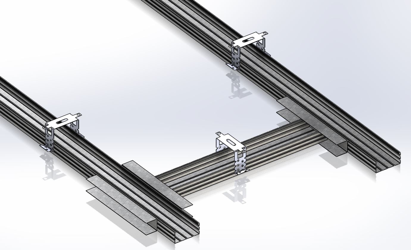

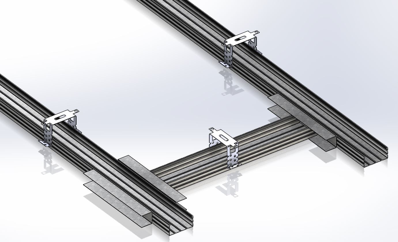

А относно правилата на монтаж на Knauf- никъде не са показали скара на едно ниво от CD профили само в едната посока. Ползват едни кръстачки и слагат CD профили и в другото направление. Една такава кръстачка, обаче е 2 лв. и нещо. Вместо кръстачки- може да се изхитри човек и на CD- то да хване две парчета UD, в които да влезе и да се захване напречния профил. Няма да е така здраво, като с кръстачките, но ще е по- добре от профили само в едно направление.
Слагам една картинка.

Относно поправката на този таван- след свалянето на картона- металната рамка може да не се разваля а да се сложат напречни CD- профили, които както и съществуващите CD профили да се нивелират и хванат за тавана с окачвачи, закрепени с каквито дюбели трябва.

В крайна сметка щом има проблем има и решение, затова са и форумите, благодаря на dadko за идеята с допълнителния цд профил, да вече ще се сложат окачвачи с анкер дюбели, и нов картон като се размине шахматно. Така или иначе борбата продължава и нервите и парите са все за моя сметка.

За сега оставам на варианта който си го дал на схемата, иначе отива на ново правене на всичко...
