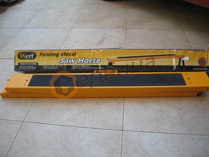

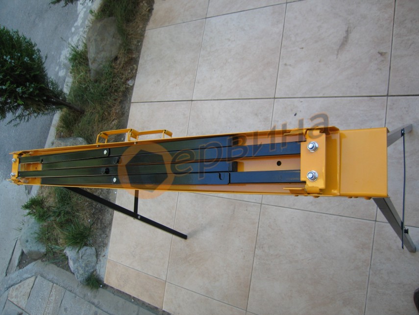

Тъй като спешно ми потрябваха взех като тия на снимката. Да предупредя който взима такива да има предвид, че искат побългаряване. Китайците са проявили недоглеждане. Сметката им е много крива. За да отвори до застопоряващата шина трябва да се премахнат 8те ограничаващи зъба / най лесно с здрави клещи се отчупват/ и да се намалят с флекса с по 2мм осемте планки. За 5мин работа е ама за 40лв явно дотолкова смятат. Продавача хич и не ме предупреди за това. Явно не смее да си гони клиентите
