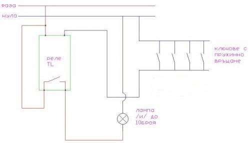

прочети тази тема
примерна схема

Благодаря за отговорите :wink:
