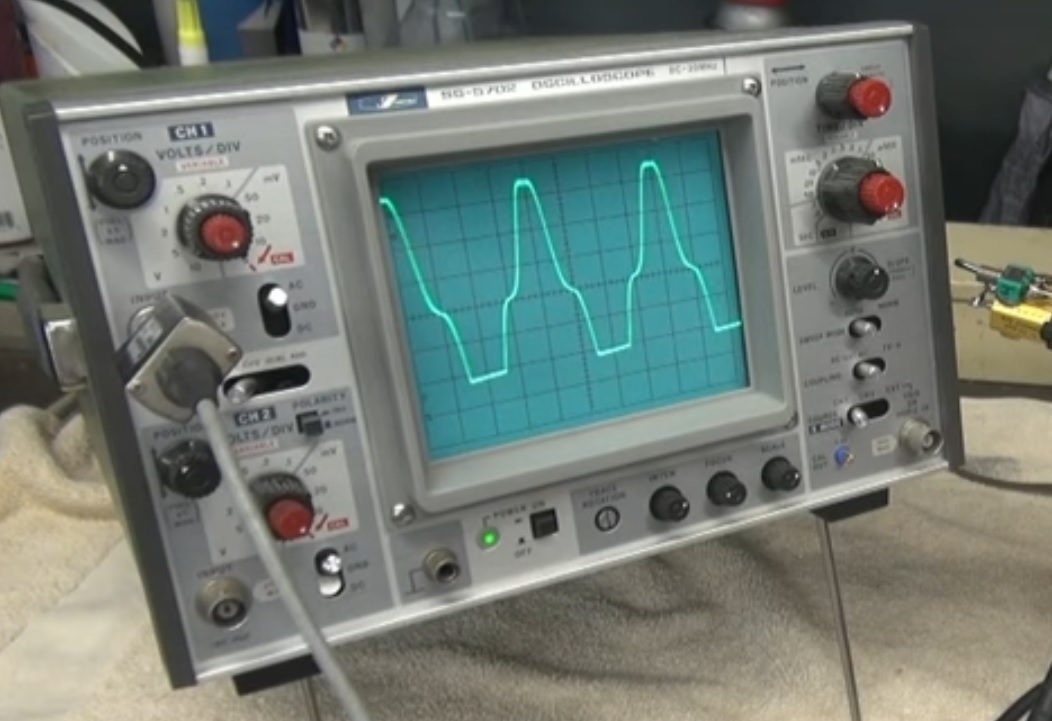

Това което описах е от моя личен опит. Транзистори които извадих от усилвател /крайни/ BD245C и BD246C ги измерих с цифров мултицет и база-емитер и база-колектор в права посока за всеки поотделно даваше 550 mV в обратн посока безкрайност. Колектор -емитер в двете посики безкрайност. Сложих ги отново на платката понеже се държат като здрави. В усилвателя при силно усилване от потенциометъра "гъгне" и на моменти леко заглъхва. Тогава прекъснах пътечката от плюса към колектора на обратния транзистор/BD245C/ и измерих нулев ток/няма ток/ въпреки че с мултицета транзистора беше здрав. Смених двата транзистора с нови и на прекъснатото място дойде ток от порядъка на няколко стотин милиампера при крайно усилване с потенциометъра на усилвателя. Всичко това можете да си спестите ако въпреки измерването и установяването на "здрави" транзистори просто ги замените с нови такива. Но аз исках да разбера и затова мерих тока/ на стария и новия транзистор. Ако моя опит ви е от полза добре.

Целия тоя цирк с тока може да си го спестиш с ... най-обикновен осцилоскоп.
Веднага може да разбереш в кое рамо и кой транзистор ти прави проблема.
При теб е дал фира BD245C и на тази осцилограма изкривяването на сигнала щеше да е в горната част на сигнала а не в долната като на снимката.
Моя съвет - сдобий се с осцилоскоп. Ще ти е от полза.

Аз не споменах нарочно за да не раздувам проблема но разполагам със двуканален осцилоскоп "SINERGI". Със сигнал генератор/в осцилоскопа/проверих стъпалата и даваше двете полувълни синусоидни /леко трионообразни/ с размах 17 V при сигнал на входа на стъпалото синусоида /1 кHz/ t.e. нямаще основание правата или обратната вълна да липсват. След сваляне и замерване на транзисторите не показаха дефект , само съмнение за hfe което на тестер ТС1 повредените показаха 17 и 29 за двата поотделно/между другото в datasheet е нормално да бъдат 20-40 според тока на протичане в тях/. Но на новите с които ги замених показваха на тестера ТС1 174 и 155 съответно за NPN и PNP. Това е съмнението ми но измерения усилен ток във веригата колектор емитер го видяха очите ми при новите транзистори. Вярно е че това се случва рядко и граничи на пръв поглед фантазията но според мен е реалност особено като се има пред вид еквивалентната схема на транзистора.
