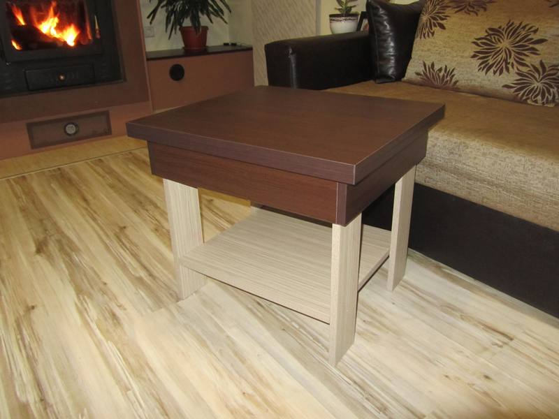

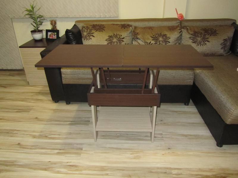

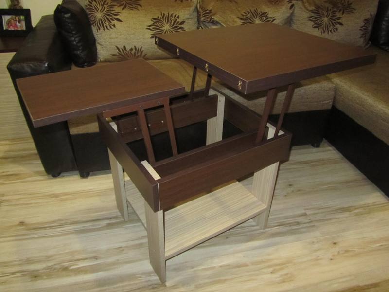

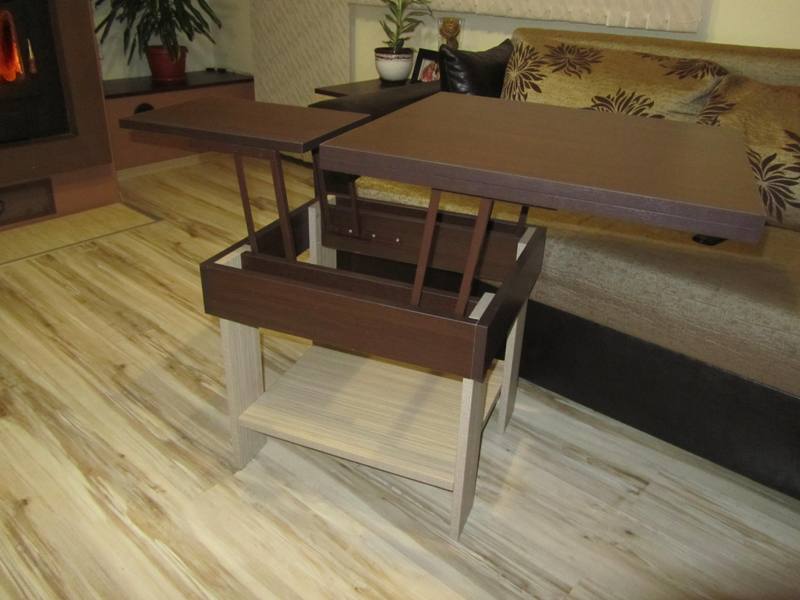

И накрая да обобщя впечатленията си:
1. Като цяло съм много много доволен и радостен че се справих.
2. Общата сметка е:
винкели - 5лв.
кафяв спрей - 5лв.
ПДЧ - 50лв.
четири панти(с доставката) - 15лв.
общо - 75лв.
3. Ако някой случайно реши някога да си прави такива самоделни механизми, препоръчвам да се използват металообработващи машини, а не като мен - ръчни металорежещи инструменти.
4. Дупките за пантите - или борапарат или фреза. При липса на такива(като при мен), много внимателно с последователни свредла до достигане на нужния отвор.
Това е от мен, за сега. Ще кача и едно клипче:
