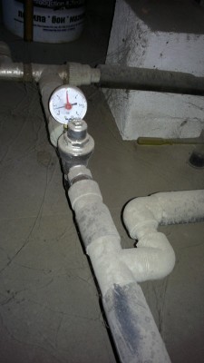

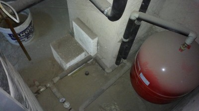

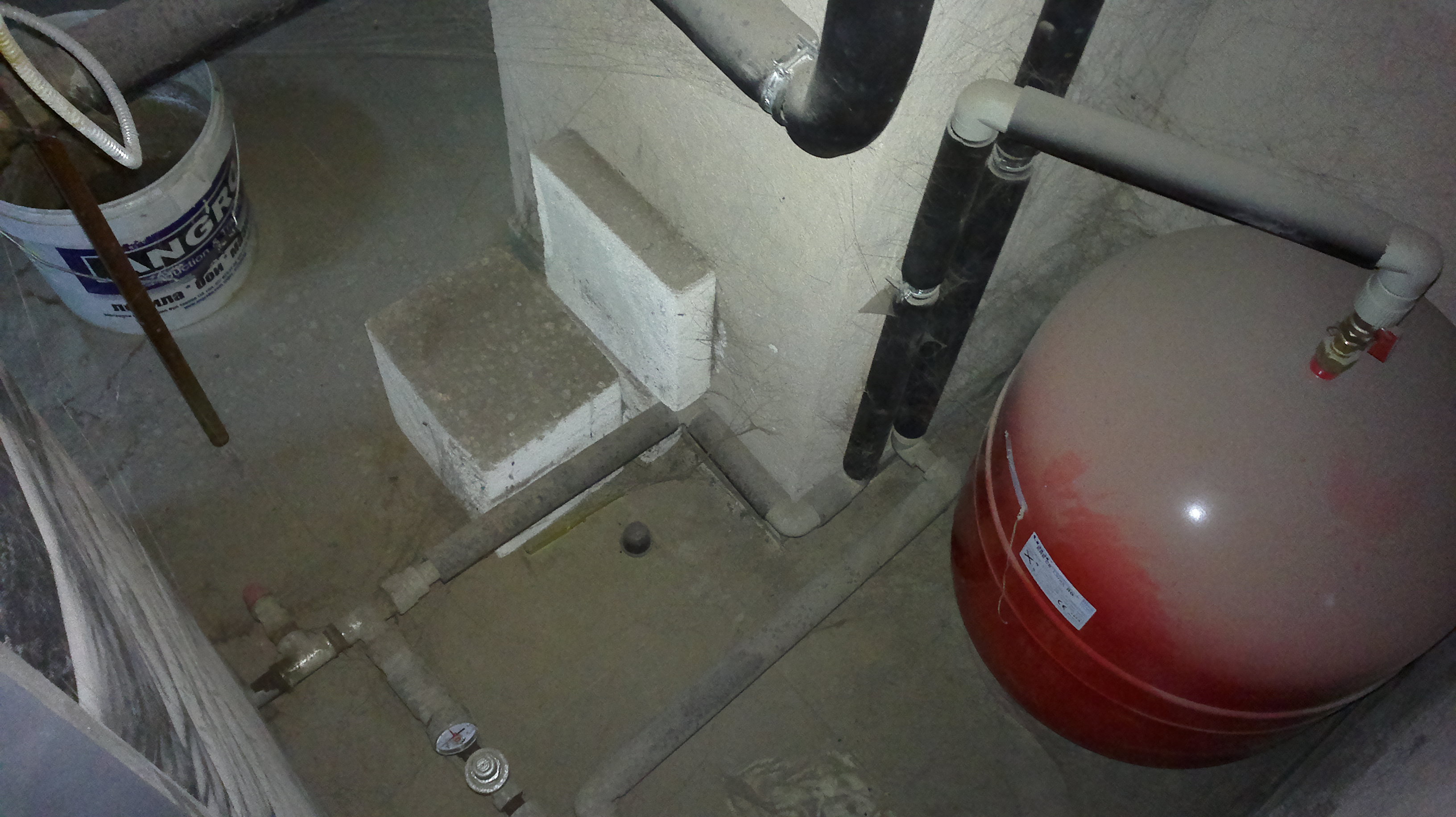

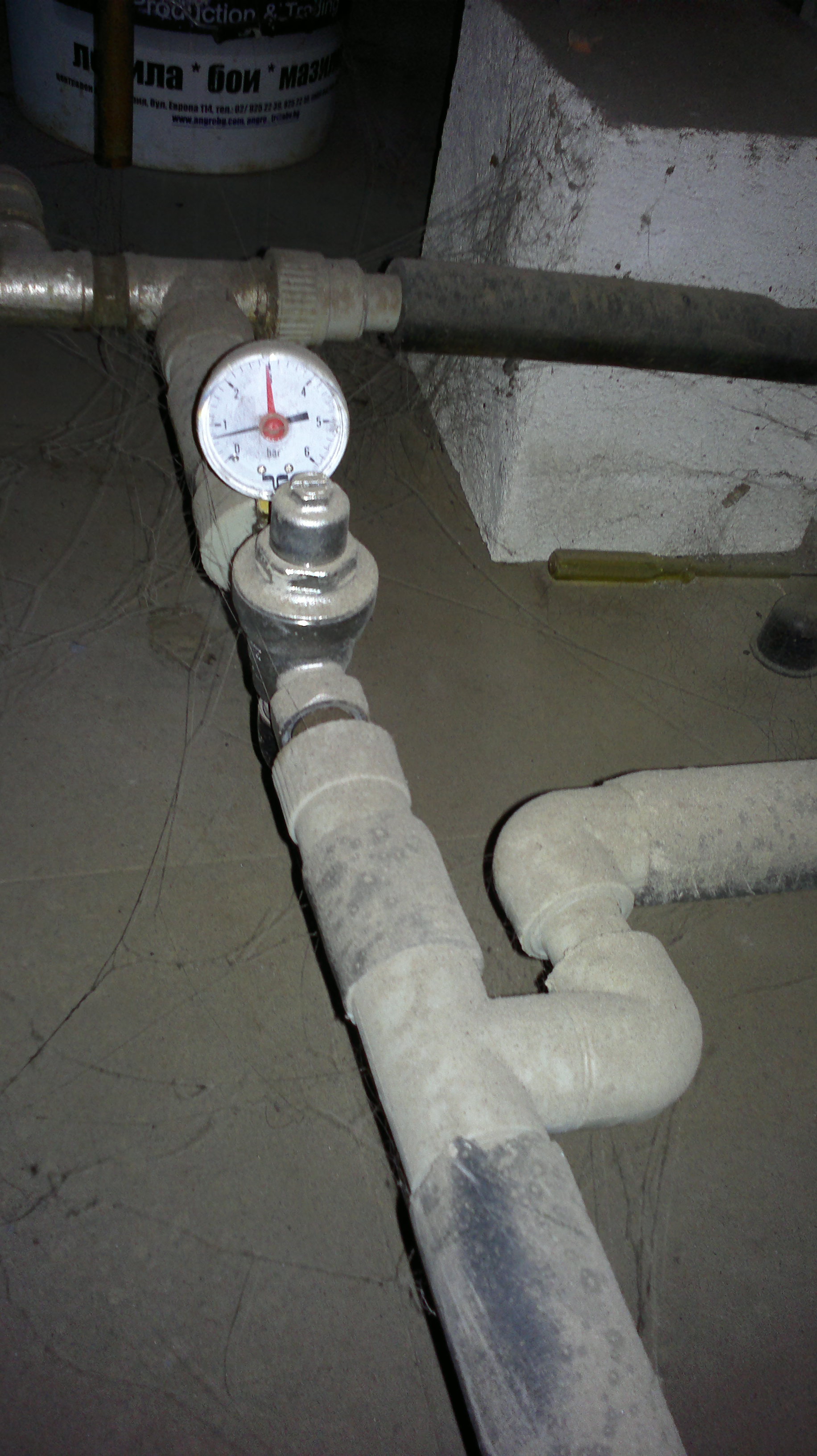

Слязох в котелното и направих две снимки на манометъра, който е при разширителния съд. Междувременно видях и че котелът е бил прегрял и пуснах няколко радиатора на 1 и 2 етаж.
1.jpg Връзката с разширителния съд
2.jpg Манометърът
Тани - модератор
Е с това налягане най-долу, колко мислиш че е най-горе :wink:
Може би системата трябва да се допълни , защото отгоре ти е САМО въздух, а него не можеш да го обезвъздушиш!
Не е лошо, тъкмо няма налягане в системата, да си провериш и налягането в разширителния съд! Може да е изпуснал въздуха или да се е спукала мембраната и "изгубената" вода да е там!
LazarGanev - "Велик майстор"
Да, съмненията ми се оказаха верни. Налягане 0.7атм. се равнява (за тези които са присътсвали в часовете по физика в училище) на 7 метра воден стълб, тоест водата стига на ниво 7 метра над нивото на манометъра. Както и да ги смятаме третия етаж е над това ниво и затова в радиаторите има въздух. Предполагам че преди не е било така, та затова в тях има и вода :wink: . Повиши си налягането в системата, като го направиш поне с половин атм. над хидростатичното. И само на мен ли ми се струва че крана преди разширителния съд е затворен (не може да се види много добре)?

Отворен е - сочи надолу :wink: Уточнявам, за да не се окаже, че при този модел това означава затворен :?

1. Как се проверява налягането в разширителния съд?
2. Как става допълването на системата?
3. Не трябва ли да търся откъде все пак влиза и въздухът (съмнявам се в един радиатор, от който капеше вода преди това). Или първо трябва да напълня системата и след това да видя дали пак ще влиза въздух.

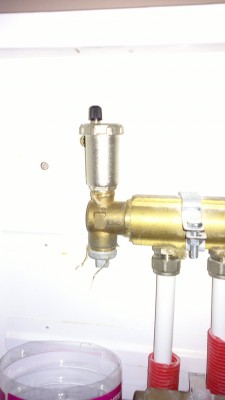

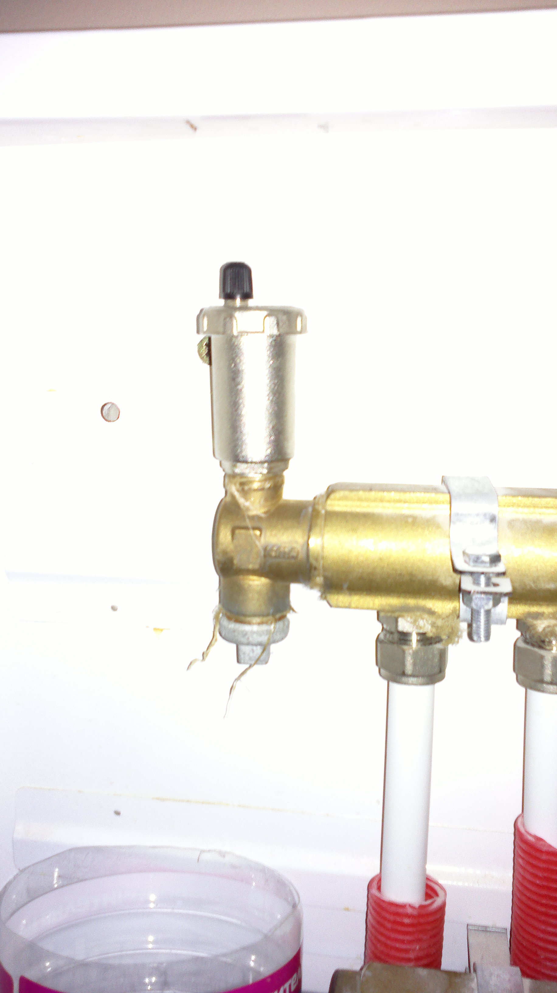

4. Ще използвам темата и за още един въпрос. Нормално ли е от обезвъздушителите (на снимката), когато махна капачката да тече вода? Не би ли трябвало да излиза само въздухът? Преди, когато имаше достатъчно налягане, от тях течеше вода след отварянето им (ако няма въздух, който да излезе преди това). Ако са повредени може да използвам случая да ги сменя.
VLADO66 - майстор
Застанал ти е боклук на дюзичката.Напълни си системата както казаха по-горе-на 1.2 бара и бръкни с нещо остро под капачката да потече хубаво и да излезе боклука.Тия обезвъздушители не са убави. :)

Линка е за хидрофори но важи и за теб http://aquapump.net/information/montaj- ... o-membrana При всички случаи трябва да имаш манометър на системата и кран през който да я източиш/и през който да я напълниш от водопровода/.
