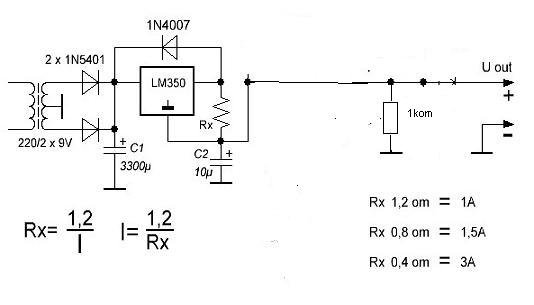

Ами отначало си беше ок, сега като въртя потенциометъра не се регулира плавно. Пробвах с други потенциометри, пак така. Слагах и два последователно за грубо и точно....без съществена промяна. Потенциометрите са нови 1/2W. Трафа е фабричен и достатъчно мощен, в него не се съмнявам. Дали да не сложа един резистор паралелно на товара, да стабилизира изходното напрежение. :? Ще пробвам и с многооборотен потенциометър и ако няма подобрение ще търся друга схема.
ivanovbg - майстор
Нещо не разбирам - искаш константен ток, а защо искаш да регулираш напрежението?
Първата част на схемата е генератор на ток, а втората стабилизатор. Като тръгнеш да вдигаш напрежението, ако си близо до максималния ток,за момент го достигаш и първата част го намалява с което губиш пък регулатора - тока постепенно намалява и регулатора пак заработва и така до достигане на ново равновесно положение.
Така че премери напрежението преди втория регулатор за да видиш как му пада входното под минимума. Не даваш параметрите които искаш да регулираш и дали генератора на ток е само за защита.

Ами въртя потенциометъра до като амперметъра покаже 1А (примерно), напрежението колкото дойде. Според него се ориентирам за проводимоста на разтвора.
ivanovbg - майстор
Еми тогава втория ЛМ е излишен. Първия го гласиш на ампер ток, слагаш едно съпротивление 1 ком успоредно на товара за да избегнеш пика при закачане и откачане и си готов. Схемата напълно автоматично ти установява ток 1А ако имаш запас на напрежение. Напрежението зависи от разстоянието м/у електродите и проводимостта на разтвора. При едно и също разстояние само с един волтметър можеш да определиш проводимостта. Трафа с какво напрежение е? Ето така изпълни схемата:

П.П.Забравих да заменя кондензатора от 10 микро на изхода с 100нано. Tаблицата можеш да ми я пратиш на лични да ти я преизчисля в напрежение.

Трябва да има регулиране, защото е по-удобно за изчисляване. Амперите ги глася според вида електролит и варират от 0,5 до 1А. Малко е сложно за обяснение, но напрежението също трябва да е в някакви граници. Още повече, че за някои кисели електролита за електрод се ползва съответния разтворим анод и схемата се гласи при средни стойности на ток и напрежение.
Имам едно такова лабораторно захранване http://elimex.bg/product/21517/zahranva ... -15-1.html само, че е 0-12V 1A, работи супер прецизно, обаче му сработва защитата при 1А. Дали да не взема да го преработя него.....

Не е ли по-логично първо да е стабилизатора на напрежение а после регулатора на ток. Най-вероятно така е направено и лабораторното захранване за което пишеш. Сам беше писал по-горе - пускаш ток 1А а напрежението колкото дойде.
Ориентировъчно за какви проводимости става дума?
Можеш да потърсиш работещ ТЕС88 - вероятно ще ти свърши работа.

Товара на изхода може да се приеме, че е акумулатор или кондензатор (всъщност ваната представлява това, електролит и електроди). В зависимост от гъстотата на електролита, той има някакво съпротивление, което зависи от количеството свободни йони движещи се към съответните електроди (проводимост на електролита). Това съпротивление се влияе също от температурата, разтоянието между анода и катода, както и от площта им (съотношението анод/катод е от 1:1 до 2:1). В течение на работата този електролит си изменя химическия състав, гъстота, Ph и т.н. Мой познат е разработил прост начин за анализиране в домашни условия за различни електролити, като е намерил връзката плътност на тока с напрежението. По този начин придобивам приблизителна представа колко и каква сол, киселина, вода, буфер или друг химикал да добавя според ваната. По рецептите за електролитите са дадени стойностите, но те почти винаги са далеч от истината.
Ще пробвам да разменя местата на регулатора и стабилизатора. Всичко сега е на хвърчащ монтаж и е лесно :-D
