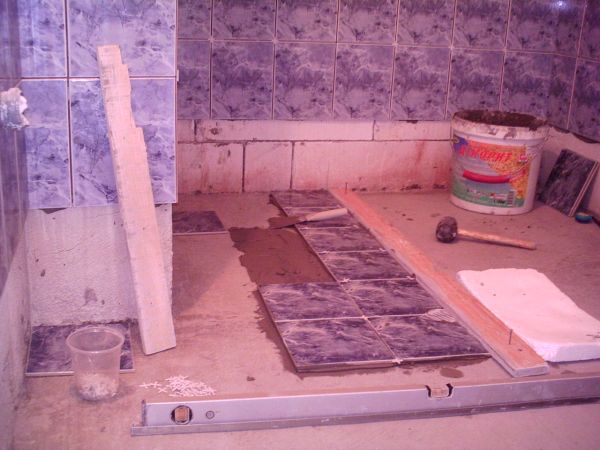

Моите и банята и в тоалетната са залепени плътно, с най-минимална фуга и така най ми харесва. Големите фуги бяха на мода преди години. Но наистина си е голяма играчка за да се равнят при малка фуга. Затова големите и бързи майстори действат с квадратчетата.. :lol:

emil_v r - майстор
на снимка 0023 , по начинаещия :o ,от мен да види още как цвъква :o лепило и по ъглите , наклона личи под дългия нивелир ,и зеления винкел - тва са четири равнини ,с обща точка сифоня.
Гост
Не че е кои знае какво , но да съживим раздела... Още един- два от безкраините номера на маистор Тричко, почваме от средата понеже се натрупват 2-3 типа грешки . Така имат по малко възможност на се натрупат . Водния дух ,би трябвало да е мерил и монтирал сифоня ,на кратен на плочките размер за да има симетрия. По тази именно ос се кове мастарът , и там става пресичането , на две от равнините на пода. На края му ,на стената има тънка червена линия към верт. фуга! Как се компенсират грешките , ако някои го интересува , да сподели после. Проверка за цената- Сумата никога не е кръгла -590 лв. Ако клиента е доволен - закръгля веднага на 600 . Ако не - проблеми с качеството. :-D
