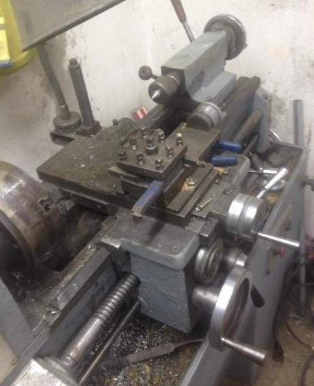

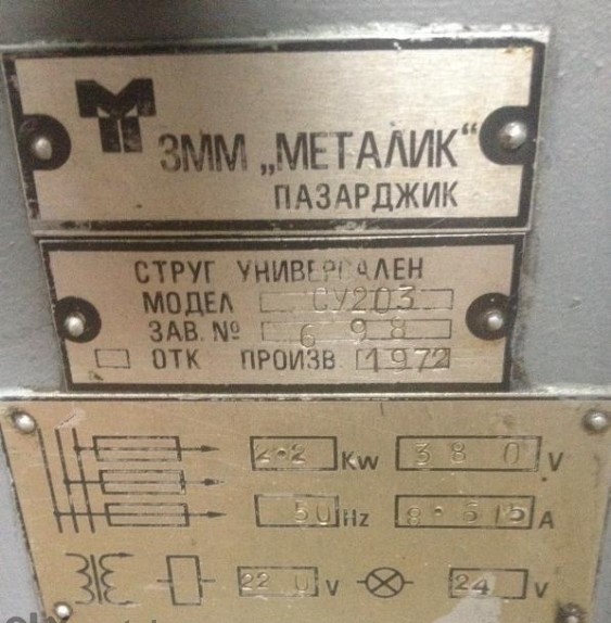

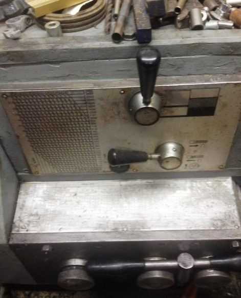

Е вече мога да се поФаля щото го дотътрих работилницата. Ползвам снимките на продавача защото си тежи животното #-o и за да го транспортирам трябваше да го разглобя. Не съм го събрал напълно а и за един следобяд, разглбабяне товарене и стоварване и три часа път с лек автомобил и ремарке ми дойдоха в повече. А и трябва да се пообслужи малко. :-D
Някой ако има техническата документация за него ще съм му много благодарен.
П.П. наложи се да редактирам защото не са ми излязли снимките.

Сега би трябвало да е ясно и да не става объркване.
tsenkov - специалист
Честито , със здраве да го ползваш. Солидна машинка но си си купил и голям проблем. Какво имам в предвид:-махането на вариатора и липсата на механичен съединител. Просто трябва да забравиш за нарязване на всякакви резби . Пиша го от собствен горчив опит с едно часовникарско стругче което го взех за довършителни операций.За престъргване пробиване и така нататък - става. Ако това те задоволява то придобивката ти е чудесна.
Ако това имаш в предвид като проблем, че имам само едни обороти на шпиндела не е така.
Самия модел струг конструктивно си е без механичен съединител. А вариатора е като добавка на 3 скоростната кутия.
Иначе доста резби пък съм нарязал на подобен чешки, та не съм имал проблем с инерцията защото чехите си бяха решили проблема като двигателя се ползва и за спирачка.
То е ясно че има за доправяне даже и други дертове ама не са болка за умиране за месец два ще го стегна.
