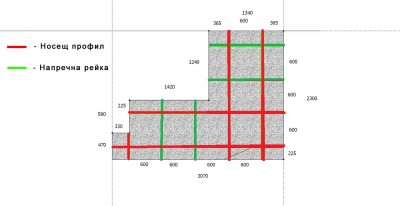

В смисъл какви и как разположени профили ще ми бъдат нужни?
За L-профилите ми е ясно, за останалите ми е питането.
С риск да стана нахален, но това ще ми бъде първият таван...
Благодаря отново!
stiv1961 - майстор
Носещ профил DX24 24мм х 3700
Напречна рейка DX24 24мм х 1200
Напречна рейка DX24 24мм х 600
Окрайчващ L - профил 21мм х 3000
stenmark ще допълни метража, сигурен съм :supz:
аз съм до тук :) , ако напиша нещо вече ще ми се смеят, аз окачен таван не съм правил :sad:
Отново огромни благодарности и на двама Ви! :prayer:
При готов резултат ще се отчета! =D> =D> =D>

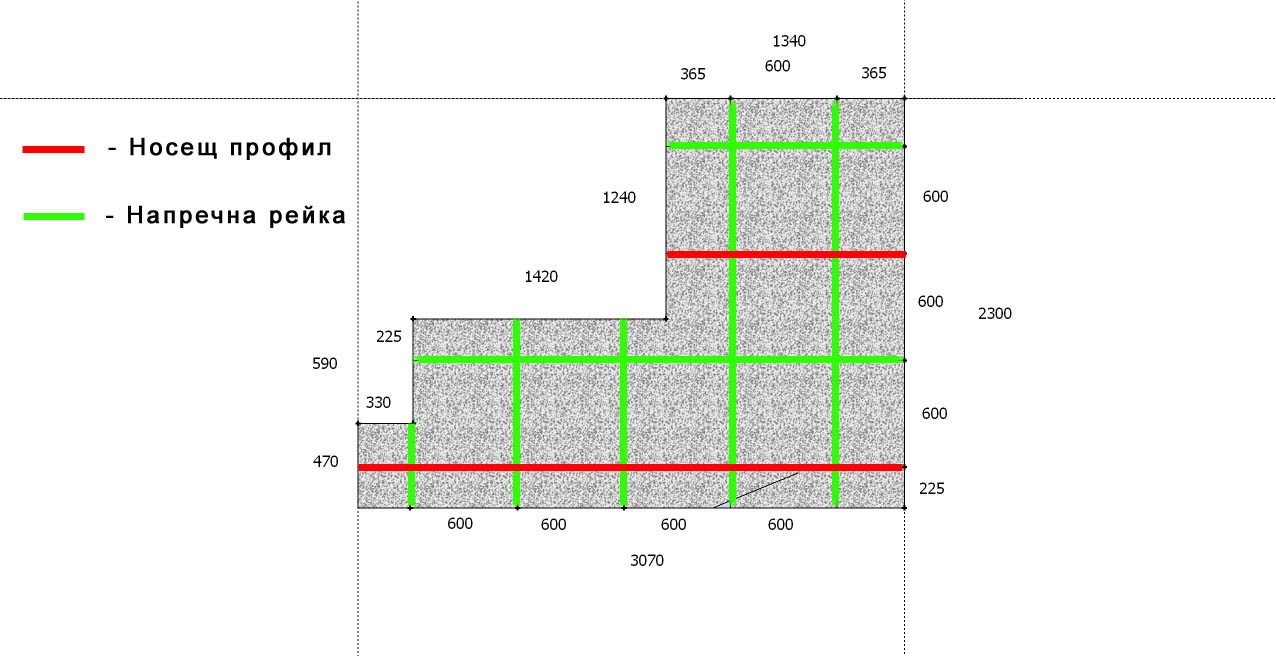

Дали това е начина или носещите профили са малко!!!
Таван 2.jpg (104.05 KиБ) Видяна 3367 пъти

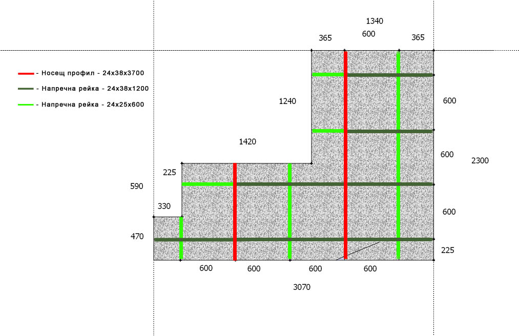

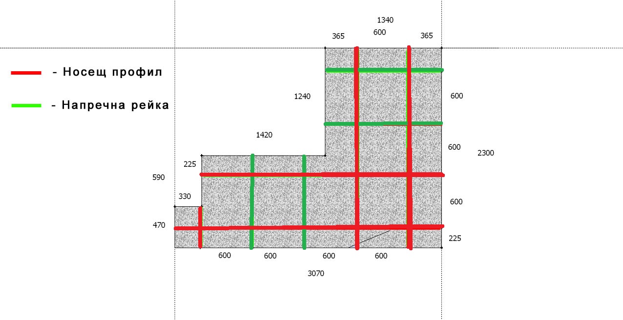

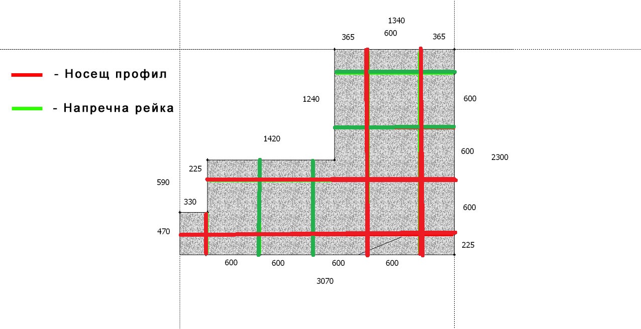

stiv1961 - майстор
Май са малко
Уффф определено са малко...!!!
:prayer:
Благодарности отново!:)
ulieliadi - специалист
Носещ профил DX24 24мм х 3700 - 1бр.
Напречна рейка DX24 24мм х 1200 - 7бр.
Напречна рейка DX24 24мм х 600 - 11бр.
Окрайчващ L - профил 21мм х 3000 - мързи ме да смятам :-D
И носещите профили са достатъчно Стив само, че завъртяни на другата страна. От дясно на ляво втори и четвърти са носещи.
Трябват ти и 5 броя шишове с анкер и пеперуда. :roll:
