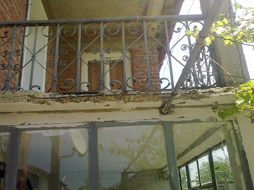

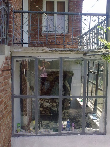

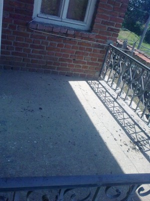

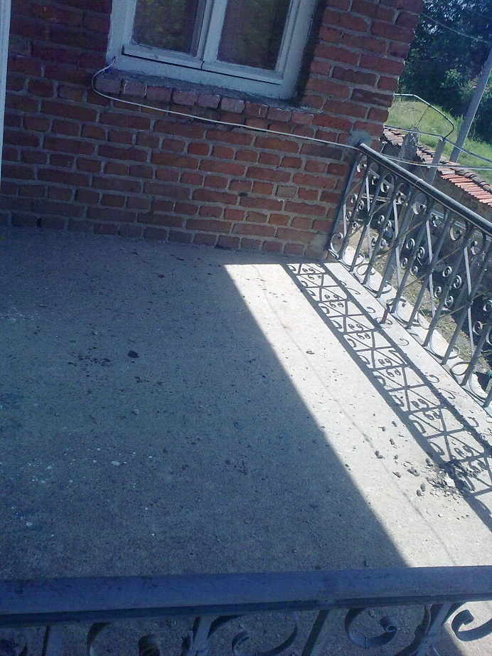

medel76 - специалист
тъй като вече идва момента да се започва тази ,,прословута баня'' последното между което се колебаем е дали тази тераса може да стане за баня,защото върху гредореда се отказахме за да не стане беля с този гредоред. Да се използват колоните на тази тераса или има и друга идея да се направи под тераса където за прозорците.Тях да ги няма и тази кузирка горе от терасата да се удължи и да се налеят колони отстрани?
Кажете вие майстори какво мислите по въпроса? Какво бихте направили?
Благодаря Ви
