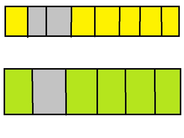

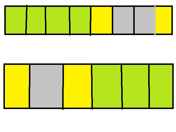

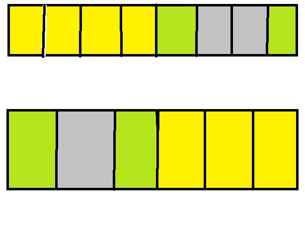

Ами дайте някоя идея защото горе долу това се очертава. Горе размер 40х60 долу около фурната 50широки, трите врати вдясно от средната линия ще са по 53,3 / това за да имаме една средна вертикална линия/ Сивото горе ще е стъклото. Общо 4 модула всеки широк по 1,6м. Само плота и гърба ще са цели. Вярно заради бюджета се налага това.
Сори за грозното чертане.

Еми- бива. Но опитай се да убедиш жената поне над котлоните ( не е задължително те да са над фурната) да има шкаф за абсорбатор. Някакси не си представям кухня без абсорбатор... Къде ще отиват парите и миризмите при готвене? Дори и абсорбатор да не се сложи сега, а на по- късен етап- когато домакинята се убеди в необходимостта
Иначе- вариант2

Това с убеждаването съм опитал :lol: Мотива и е, че се готви на друго място. Там ще се ползва единствено фурната. Отгоре е 2ка стъклокерамика която евентуално ще потрябва 2 пъти в годината. Дори така да е аз опитах да вкарам абсорбер ама не и не.
И аз съм за вариант2, но ще се радвам и за други предложения касаещи размери или подредба.

А защо дамата си мисли, че при използване на фурната не се отделя нищо? Вероятно и харесва идеята като пече пържолки, примерно, дори гащите в килера да миришат седмици наред ...? :) А когато в менюто присъства рибка?
И аз подкрепям вариант 2.
