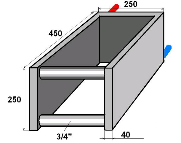

И изводите да са по диагонал ако може , горния извод да е най горе да е сигурно че не остава въздух .

Това е класическо захранване и няма никакъв проблем с циркулацията (освен ако изхода не е заварен "една идея по-ниско"
ekondev написа:... в ъгъла на питата? и няма да има възможност да сложа входящата тръба в другия крайОт скицата ти много не се разбира, че това е пита (някакъв паралелепипед ... може би ако сложиш размери ...). Хоризонтална ли е в крайна сметка? Дай реално разположение на оригиналната водна риза, добавената и свързването им. Може би някоя снимка?
