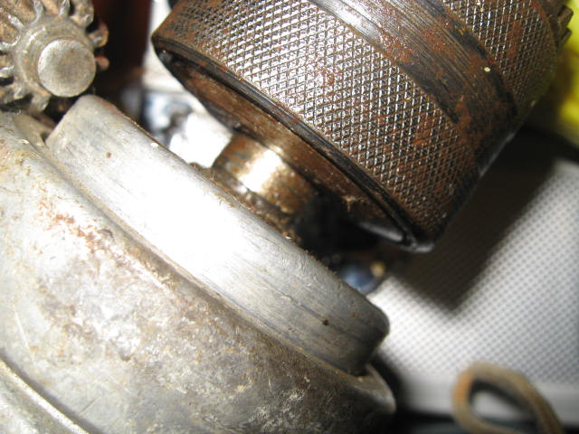

Твоят патронник, на снимката, гледам е цвете. Сега оглеждах на тъста- потрошени зъбчета, разбити отвори на ключа. След патронника е вярно гладко с D 15,5мм. Гледам може да се набие клин, без да закачи в алум. редуктор(има някакво удебеление на оста). Не знам ако се направи някаква пластина, клиновидна, с прорез като гаечен ключ(да мине оста) и се чука, дали няма да изпадне. Оглежах отвътре патронника, май се вижда оста в центъра, та запъването на скоба трябва да е точно на оста, без да допира в патронника. На патронника има някаква обло лого, три букви от латиницата и цифра 16. Сега го оглеждах с лупа, май е на кирилица надписът- ПМК 16. Ако е на конус се сещам още нещо. Стягаме предната част на патронника много яко с менгеме, един крепи машината да не клюмне, а другият чука със стоманен дорник вътре в патронника по оста където се вижда. Само не знам ако много е спекъл, дали ще го устиска менгемето.
laary
- Мнения: 147

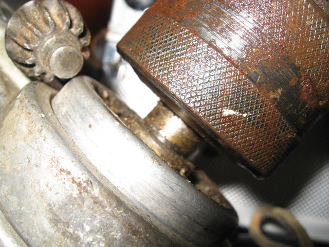

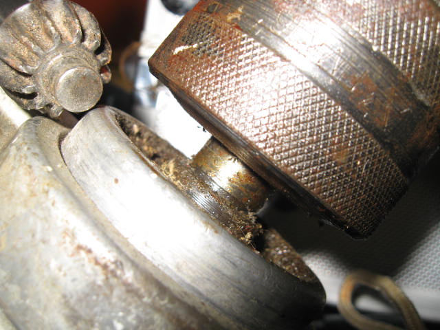

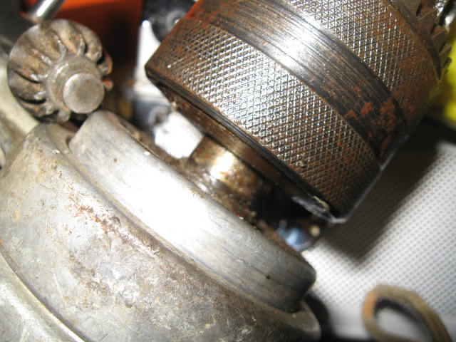

swissmad написа:Благодаря за отговора .При мен визуално изглежда доста зле и се съмнявам да стане без да се държи контра някъде по оста но под патрона оста си е кръгла и няма как да се законтри.Ето снимка за по нагледно:Не е кръгла оста точно зад патронника има зарез за ключ 19 - нормална резба!Прикачен файл:IMG_0055.JPGПрикачен файл:IMG_0056.JPG
swissmad
- Мнения: 233
laary написа: Не е кръгла оста точно зад патронника има зарез за ключ 19 - нормална резба!Не е така- кръгла е от всякъде. Пускам снимки снимани с превъртане на патронника през около 90 градуса.
