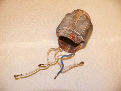

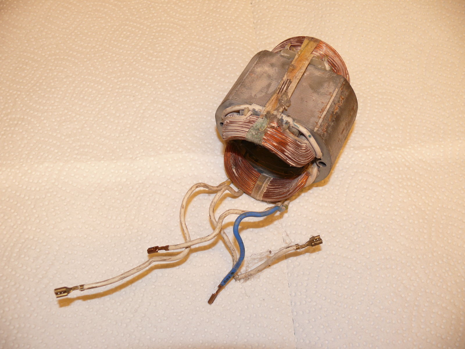

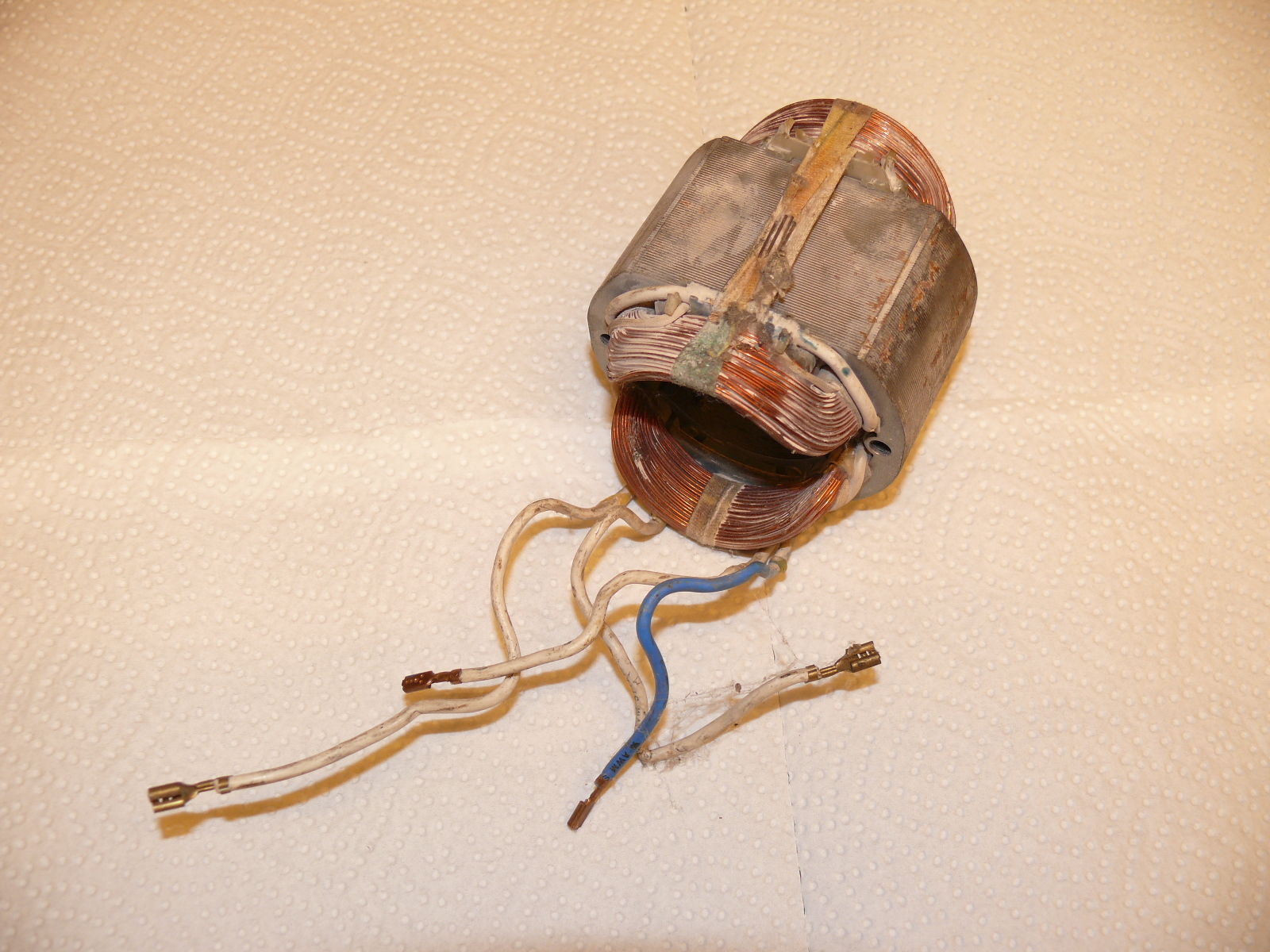

Някой ще бъде ли така добър да ми обясни защо машината работи с него макар и зле а сега като е свален нямам никакви показания на него? Ако може да ми обясните и къде точно отиват всички кабели/ двата от горе и четирите долу/ от фиг. 32.1

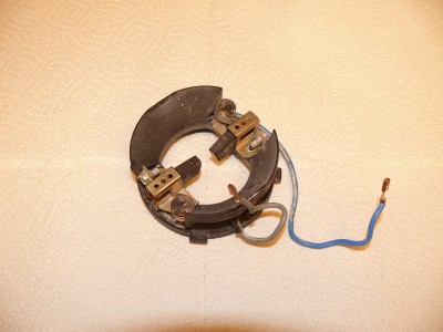

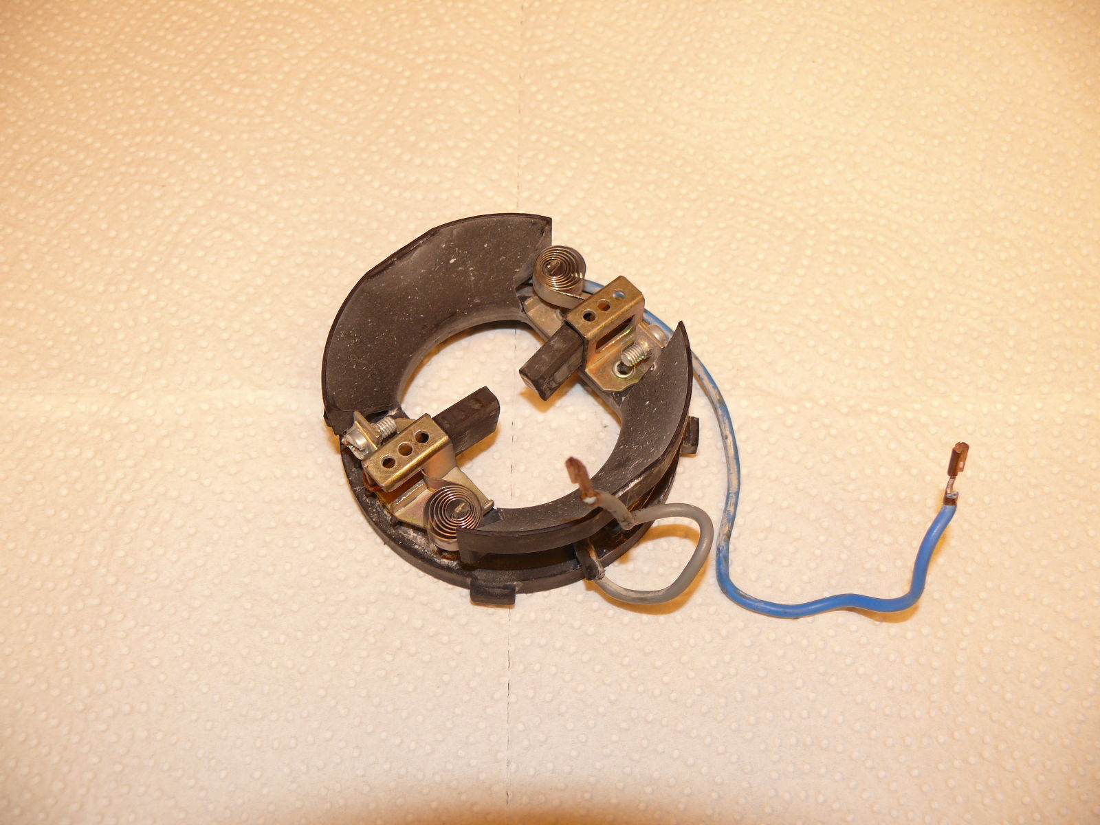

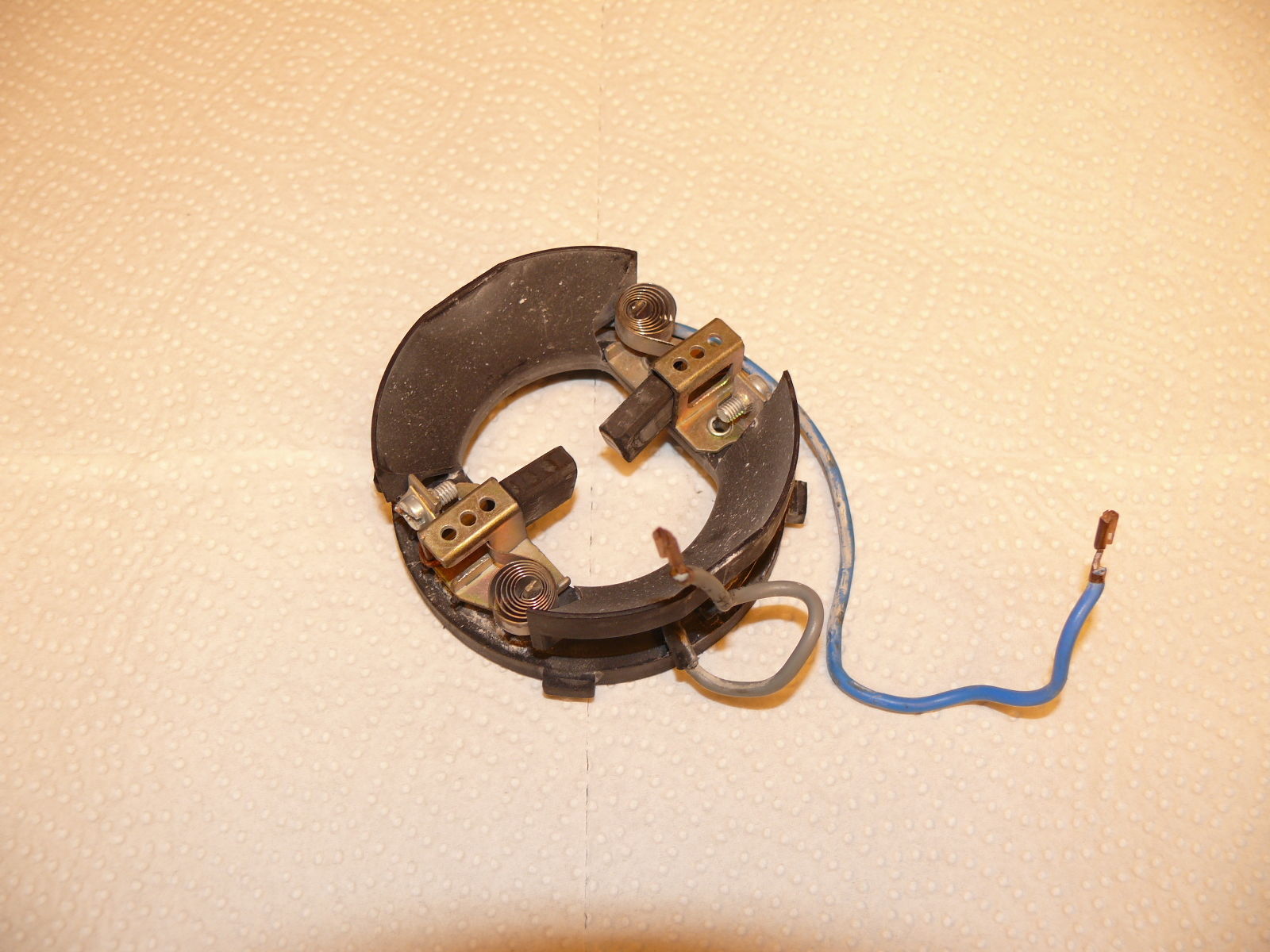

Знае ли някой как се обръща посоката на въртене или това се постига само при наличие на регулатор. Ето къде са жиците / намерих в нета снимки/
Или обратното въртене не е от двигателя а от механиката.
pipilica - майстор
Разменяш жиците от четките и се обръща посоката на въртене.

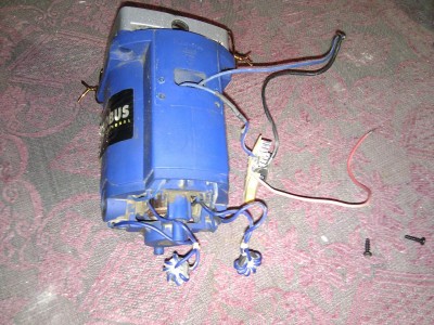

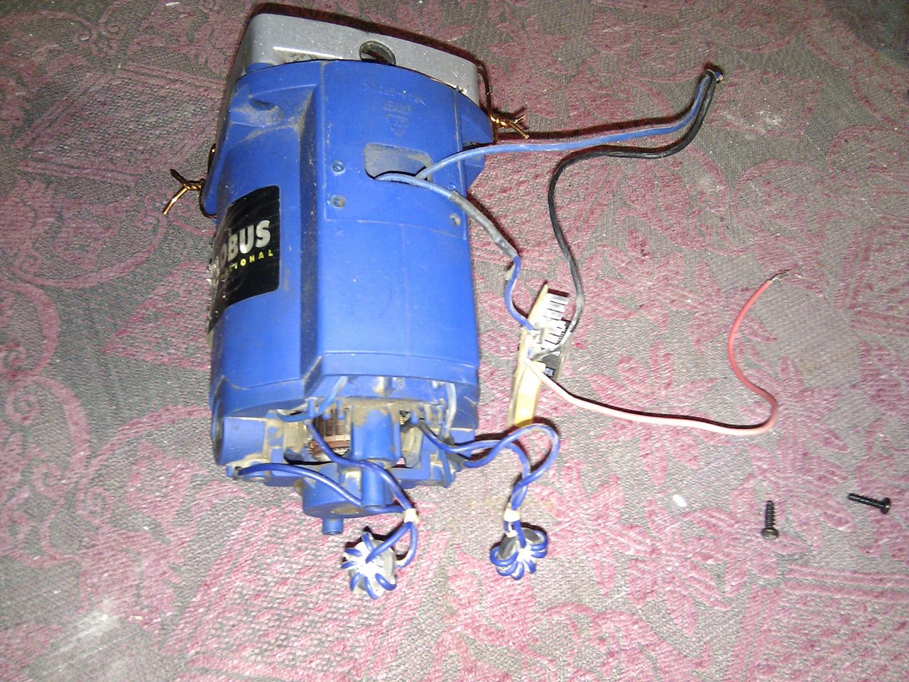

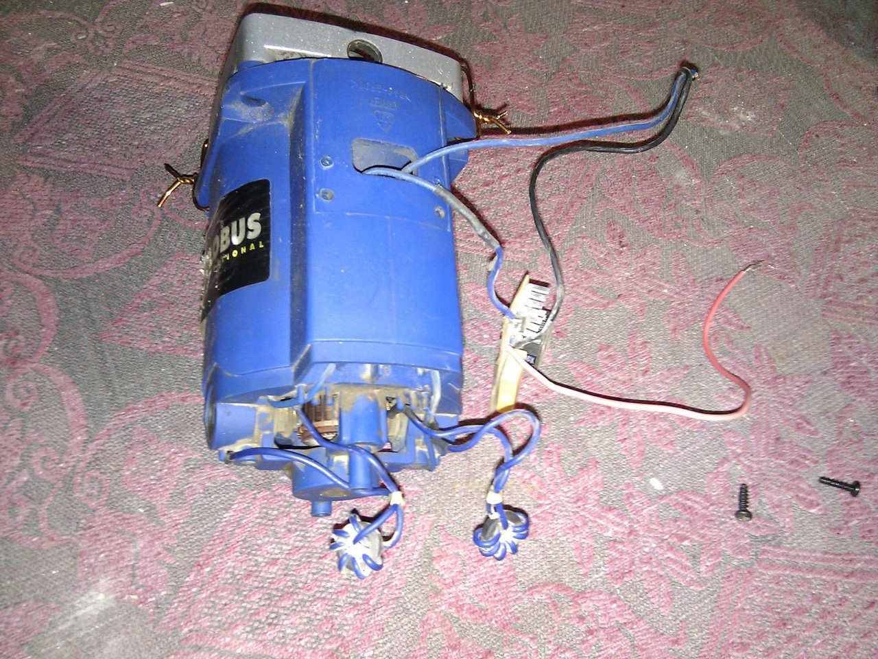

Дали може да сложа този регулатор който е от някаква измислена марка къртач, но е с подобна мощност / поне по етикет/
При оригиналния като гледам се регулира след статора а при този преди.
Как да се свърже ? По същия начин ли? Жиците черна/синя и червена са към мрежата. И сините към статора. Има и два елемента на кабелите между статор и ротор. Необходими ли са?
