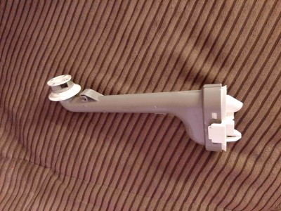

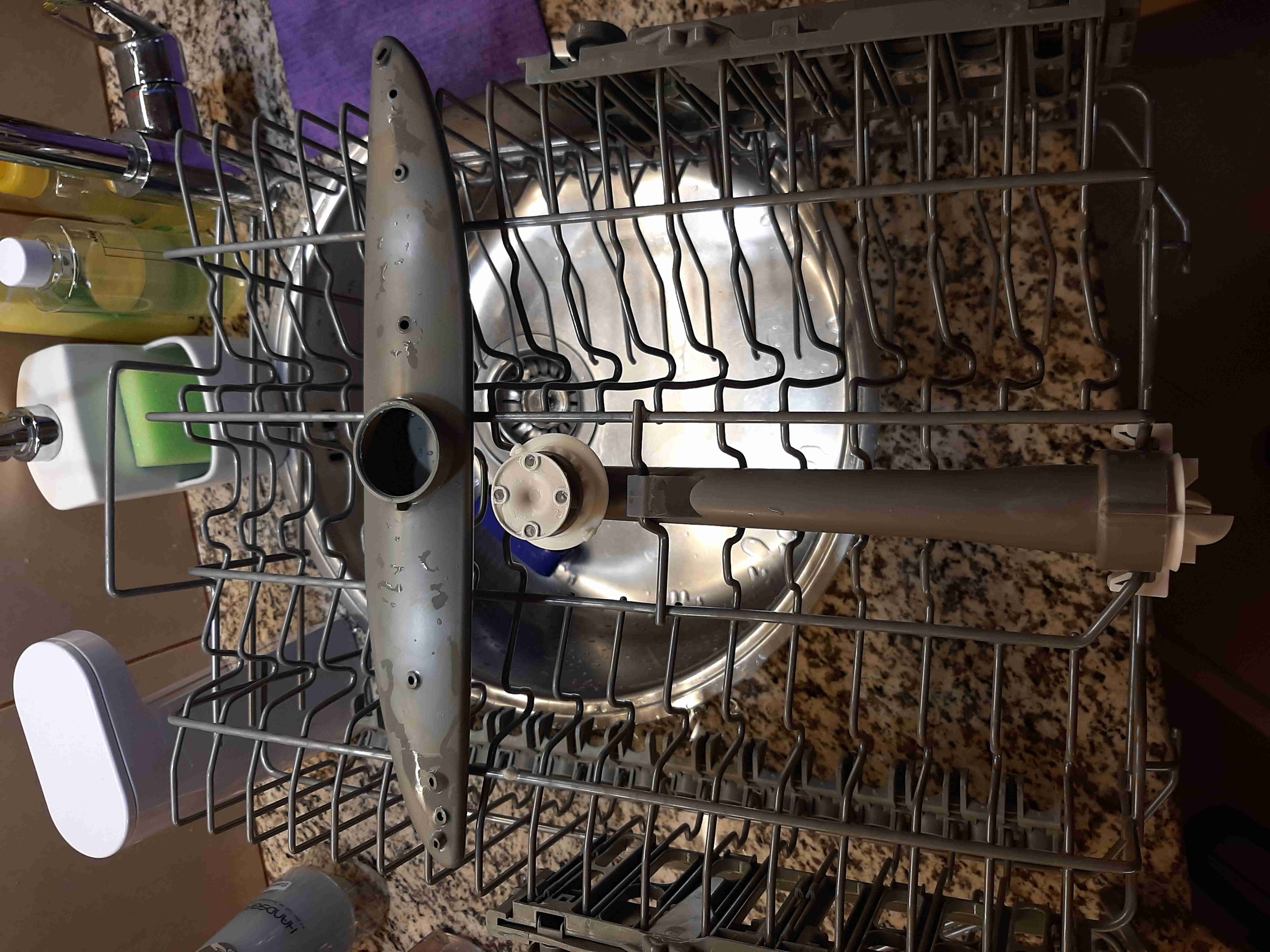

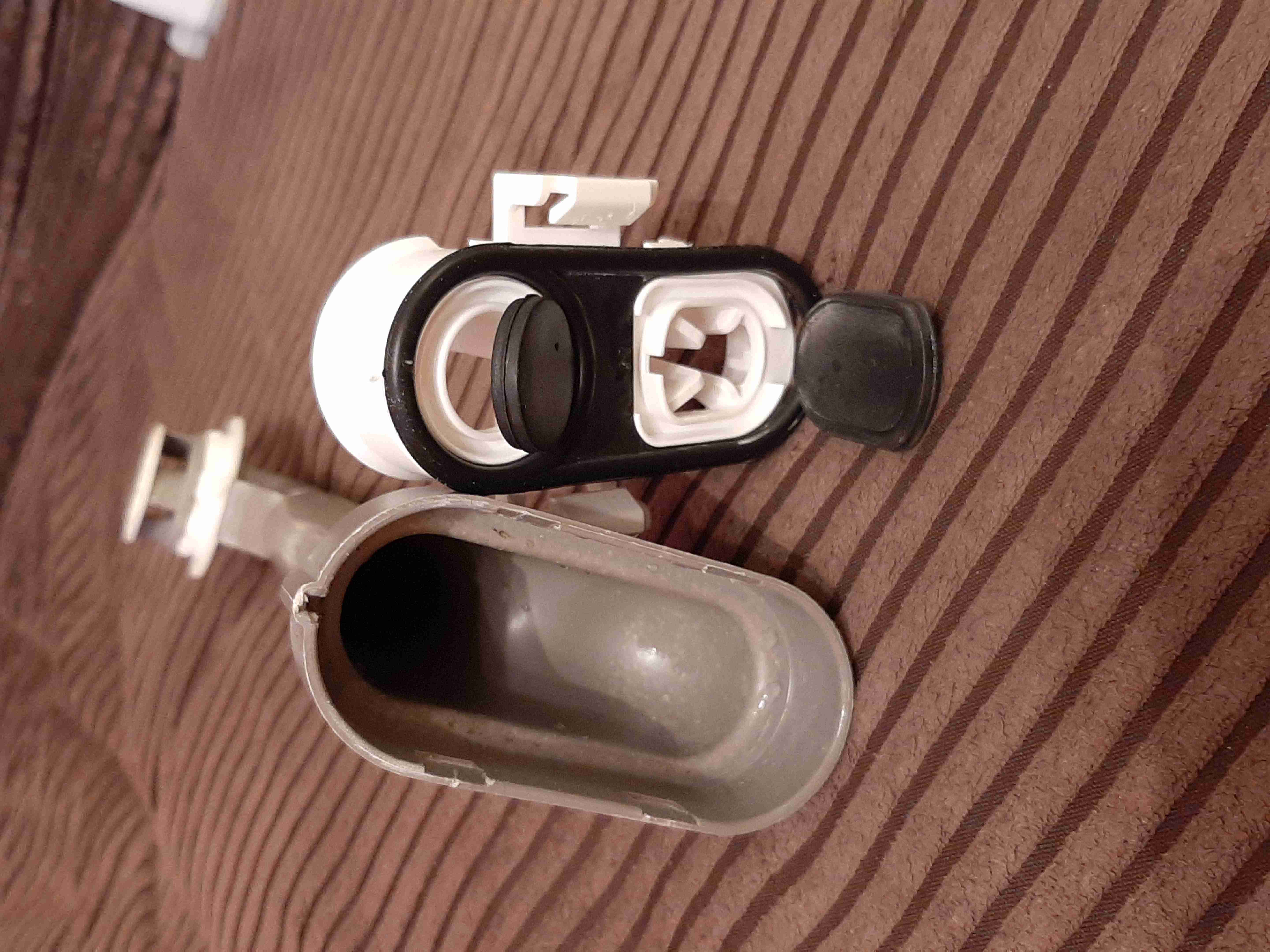

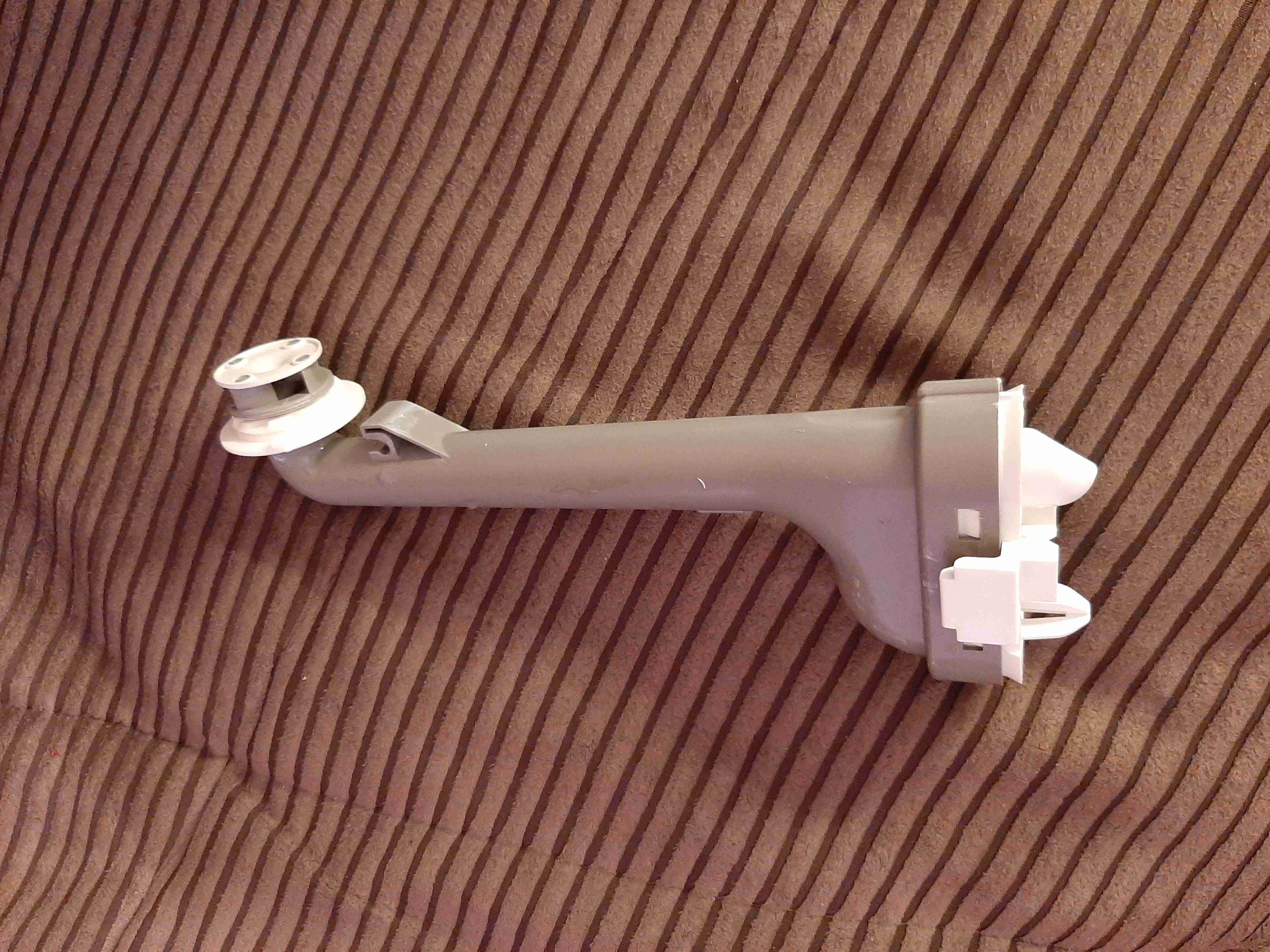

Сега след като я почистих - измих филтъра, на който имаше тук там закачени боклуци и поради съмнения клапаните в горната тръба:
Я пуснах пак да работи на прграма 36 минути.
Отначало тръгна добре. На деветата минута (27 оставащи) започна "вълнението", на 25-тата вълнението изчезна и пак помпата работи постоянно
На 16 мин (оставащи) изхвърли водата и започна да налива отново. Помпата заработи равномерно.
Изкара си програмата без да показва грешка
Да ама ново 20
 Държачите на колелата на долната щайга се разпадат - требе нови.
Вече има от тук нови колела на долната кошница.
А тука са мале по-евтини.
