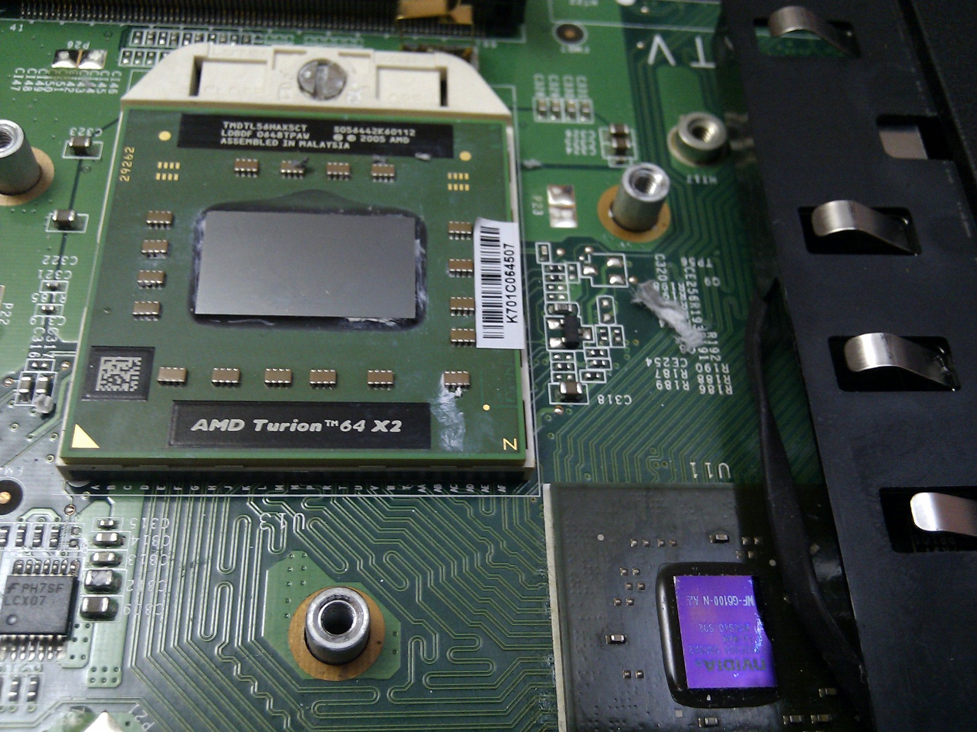

Може да не е дъно или процесор. Що да не е повредено осветление или прекъснат лентов кабел на дисплей?
Аз бих пробвал да му закача външен монитор във VGA изхода преди да правя генерални изводи.
estorm - специалист
dtmf написа:
Първо това проверих. Пък и ако бе това щеше да се чуе звука на уйндоус при зареждане.
Сори ама утре преди да иде в коша влиза във фурната за 10мин на 200 градуса. :lol:
estorm - специалист
Тая вечер го пекнах, сглобих го и тръгна. Пиша от него в момента. Сега разбрах защо не е хубаво да се взимат компютри от непознати хора втора ръка. Кой знае колко такива се въртят из продавалника. Аз не мисля да го разкарам ще изчакам да видя колко ще изтрае и после ще го дам за части. Изгледах няколко клипа с това пекане. Евала на който го е измислил :shock:

Да ти кажа има начин да се разбере дали е пекан ако е слаган във фурната. Но ги пекат и с духалки само на видеото и тогава ще е трудно да се разбере. Все пак ако говориш с продавача и обсъдиш това, че ще провериш човека ще ти каже дали е ремонтиран. Не се отказвай ей така. Не всичко което се продава е тръгнало макар, че лаптоп над 3г. вече аз бих го считал за рисков ако е с АМД вътре. Преди година го разглобих и почистих само вентилатора. Ако си бях сменил и пастата нямаше да се скапе. Сега като погледнах тая на видеото бе отлепила защото се втвърдила.

Подвеждаш автора на темата. Reball(или Ребол, не реболд) има практически 100% успеваемост. Reflow няма. В първият случай се сменя припоя/ или и чипа и се запоява нов чип/или същият. Във вторият вариант просто се загрява.
Reball могат да извършат малко хора, поради изискването за ИЧ станция, необходим набор от маски, пасти за запояване и припой под формата на топчета в подходящ размер, както и плоча за подгряване.
Вторият начин със загряване, използван масово в пишман "сервизите" е обикновено с пистолет за горещ въздух за 20лв, което обикновено е равнозначно на чисто изнасилване на техниката. Не знам как не ги е срам нагло да искат по 70-100лв за подобно нещо. Има и лаптопи, при които POST не минава при лош харддиск и всъщност може да зависнат с черен екран(но с включена подсветка обикновено).

До 6 месеца има 80% вероятност проблемът да се завърне.

Та какво казваш че съм го подвел? И само да го "духнеш" и да му смениш топките, практически няма никаква гаранция.
Сега защо подвеждаш автора на темата с тези 100%? Ами ако се окаже не не е чипсета? Ами ако се окаже че не е и видеото?
Обикновено така се получва когато си далеч от практиката и нямаш никакъв опит.

ReBall се пише на английски, не Rebald. Припоят е под формата на сферички/топчета, от там е Ball. Не подвеждам автора, ако не може техникът да диагностицира проблема и грешно сменя чипове наред - това е негов проблем. Иначе, след като аз съм далеч от практиката, очевидно ти би споделил какво образование имаш?
