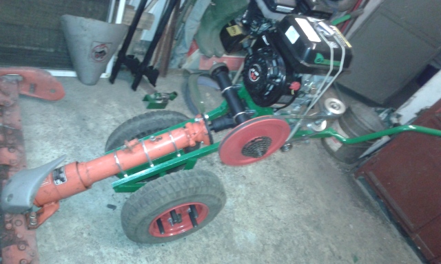

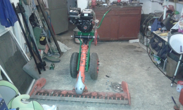

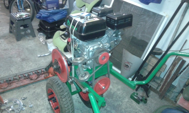

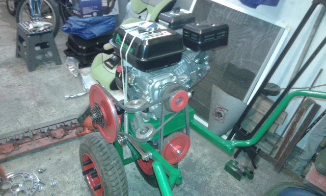

marin.sm - помощник
Здравейте колеги.
Първият опит се оказа несполучлив за жалост, но беше очаквано.
Убедих се, че без съединител няма да стане. Първоначалната идея ми беше съединител само но задвижването на ходовите колела, но уви.
Сега протича промяна на концепцията със съединител от двигателя към косилния апарат и ходовите колела,които ще са зацепени заедно. Имам възможност да отцепвам задвижването на ножа. Скоро ще съм готов за следващата проба и до синхронизирам скоростта на движение и скоростта на косене. Прикачам снимки от първия проект в работна фаза.
