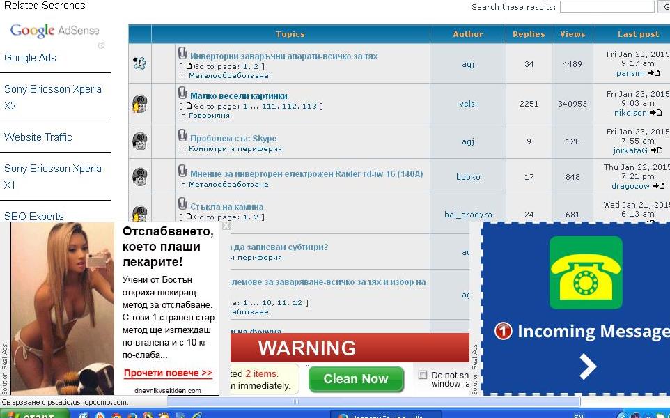

Проблема при мен е решен!След като инсталирах SP3- Скайп-а вер.7, тръгна .НО пък си завъдих буби !!! :x
Реших да свалям старата версия 3.8 пробвах от няколко места да е изтегля ,в крайна сметка я дръпнах от официалния сайт ,но незнайно защо инсталацията върви през някакъв Astro Downloader :x така и не можах да инсталирам тая версия ,но ми се струва че това Astro ми ги вкара тия гадове!!!Та казвай те сега с какво да ги моря?
Пунах Malwarebytes да сканира вече трети път !Но пак се появяват.... :x :x :x

Не си теглил от официалният сайт, там отдавна не е налична тази версия. Има линк в предното ми мнение, където съм дал препратка към мнение в друга моя тема, където има обяснени работи и модифицирана версия на 3.8, която работи. SKY38i. Нещо друго си теглил. Не слушате какво ви говоря и какво ви пиша. :-D
Има програма JRT - Junkware Removal Tool. Изтегли я от тук - http://thisisudax.org/ Тя вероятно ще помогне и ще разчисти адуъра от системата ти. Пробвай и пиши как е.

agj - майстор
thinkpad написа:
Вярно е че не съм ги теглил от официалния сайт! Теглил съм ги от тук: http://skype.bg.downloadastro.com/old_versions/ Толкова съм бесен :x че вече не мога и да мисля!!
ОК ще пробвам с това лекарство! :partyman:

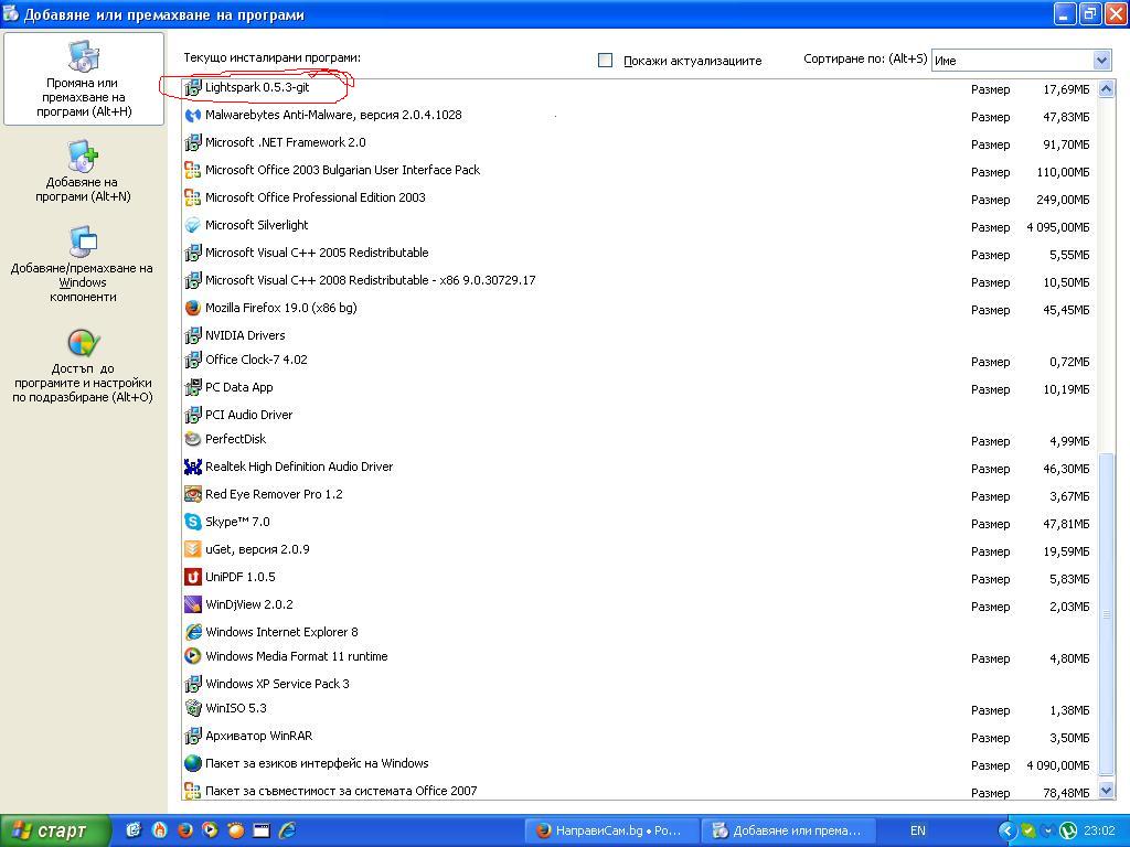

Отвори контролният панел и виж какви програми има инсталирани. Погледни в добавките на Chrome какво има инсталирано. Постни картинки тук и с двете. Инсталирало ти е някаква добавка в браузера, чието място не е там. Ако искаш дай да достъпя компютъра ти през Team Viewer и да го видим.

agj - майстор
thinkpad написа:
От контролния панел не ми е известна (и ме притеснява)само програмата най отгоре - която съм подчертал с червено....!
Брузерa които ползвам в момента e Mozilla а добавката която са виждаше от горната картинка в ляво е Solution Real Ето какво намерих за нея : http://malwaretips.com/blogs/ads-by-sol ... l-removal/
Само че не я виждам в КП за да я деинсталирам :?

montoya - майстор
Точно това е дивотията която си подчертал в контрол панела. Лошото е че и да я деинсталираш остават едни ексета и едни папки в appdata и ключове в регистрите, които след рестарт се стартират като процеси отново и си правят папките.
Обаче jrt обикновено успешно ги премахва тия гадове, що сега не се е справило не знам
jorkataG - специалист
Изтегли Revo Ununstaler - http://www.revouninstaller.com/
и пробвай с нея да деинсталираш това нещо. Стартираш програмата в меню инструменти намери автоматично стартиране и ако тая гад се стартира автоматично спри процеса и направи да не се стартира автоматично. След това от основния прозорец на програмата избери тая гад и стартирай деинсталатора като спрешщ създаването на точка за възстановяване и отбележиш цялостно премахване на програмата. След което пак от същото меню - инструменти стартираш почистване на ненужни файлове.

kalpev - специалист
jorkataG написа:
+1
Много добра програмка. На втора стъпка от деинсталацията ще ти даде остатъчните файлове из регистрите. Даваш Select All и после Delete. Като изтриеш всичките, завършваш с Finish. Накрая пусни пак Malwarebytes и трябва всичко да е наред.
