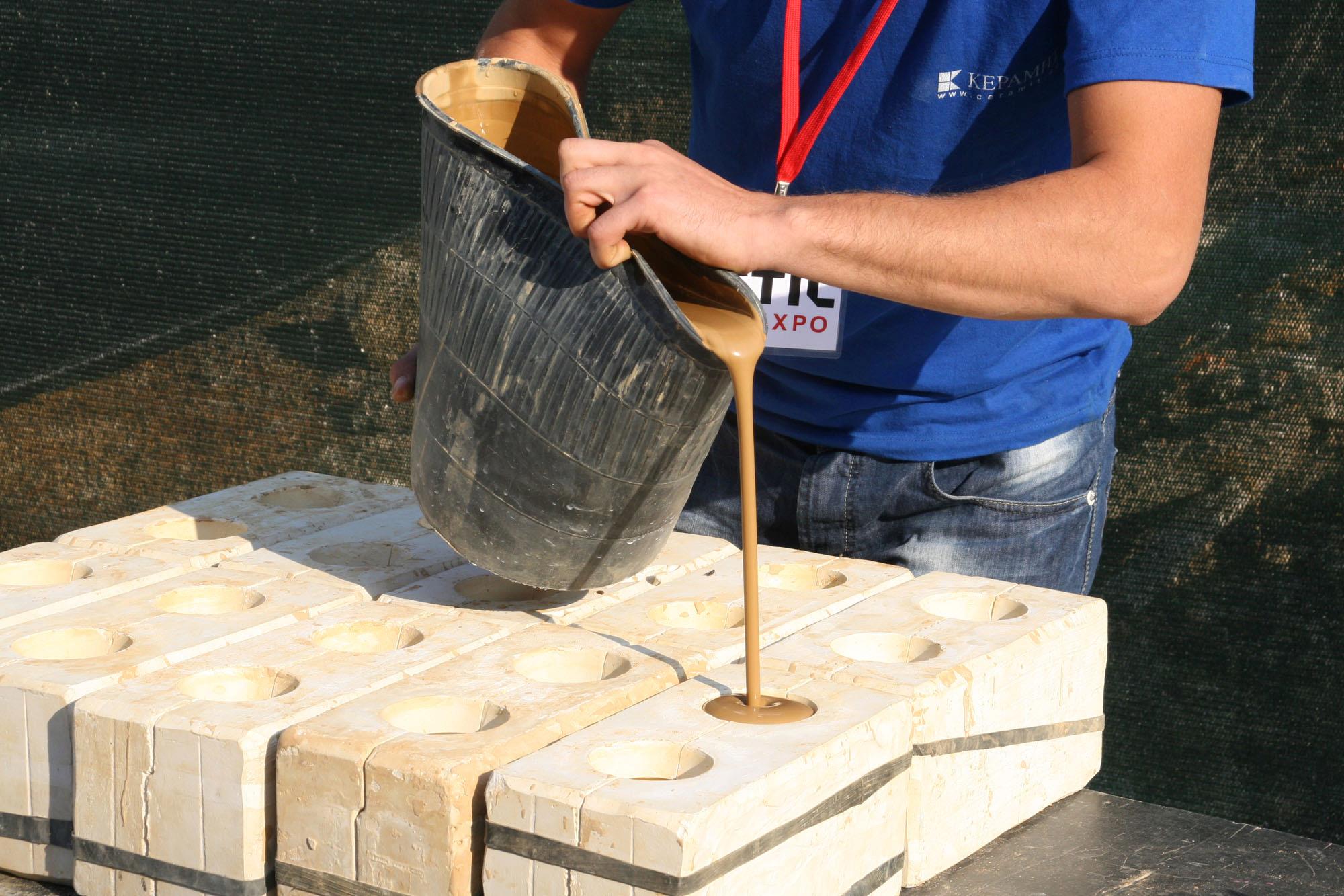

Няма да мога да ти кажа точните материали, но поне насока... Говоря за гипсовите градински фигури. Калъпа за тях е от нещо хигроскопично от сорта на гипс. Материала за фигурата е течен. Наливат го. Калъпа "дърпа" водата от границата между течността и калъпа и там изсъхва и се втвърдява. Изливат течността, разглобяват калъпа и вадят фигурата. Потърси някой производител да ти обясни технологията, или направо да ти направи калъпа и отливката.
Може ли по-конкретно за тази техника на отливане.
Така правя бетонни и керамични фигури в гипсов калъп.
Което не е точно същото
Не те разбирам. Веднъж "Така правя", пък после "не е точно същото".
Във гипсов калъп отливам глина или бетон. Калъпът изсмуква от водата и сам се отделя.
Питам ти как лееш гипс, в какъв калъп, гипсов ли?
bulhomes2 - майстор
Не ги лея аз. Виждал съм калъпи и производители и са ми обяснявали как става. Но за обща култура, не съм се задълбочавал. Калъпите са от тоя сорт, но за керамичните фигури наливат бяло (май шлик му викат). Което предполагам е някакъв гипсов разтвор, а това на снимката е глинен.

Методът се нарича ШЛИКЕРНО ЛЕЕНЕ. Калъпите са гипсови, а сместа "шликерът" може да бъде различен, но не гипс.
Например така се прави тигела на чушкопека.
В конкретния случай трудоемко е направата на гипсовата форма.

В Кошава (гипсоната мина) за отливане на гипсови орнаменти поръчваха силиконови калъпи или форми.

Като се напише в търсачката "шликер", "шликерное литье" се намира много информация.
Зора е да се направи гипсовата форма, като се има предвид и 10-12% свиване.
Тук един мужик-спец от 1 до 5 показва. Занаят си е, нищо, че колкото материал полезно, толкова и покрай него и върху него :) :
