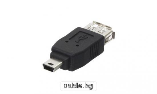

И така пропуснах да кажа за детските играчки на които батерията има няма е около 2000мА/ч. Те наистина нямат отделна букса за заряд. И това се прави през стандартния УСБ порт. Сега не ми се рови да видя въпросното Леново с каква батерия е но едва ли след пълен разряд ако е с по-голям капацитет ще успееш да я заредиш дори и за един час. Просто нормални физични закони. Има вероятност да са направили обратна връзка кога го подключваш към компютър да опознава това и да е направено ограничение по ток. В противен случай като го вържеш към компа ще стане мазало.
Относно преходниците тъй като сега стана на дума имам съмнение че точно така са го изгорили. Когато се връзва към комп със стандартен УСБ кабел няма проблем с разпиновката ползват се само 4-те пина на микро или мини буксата какъвто е там на таблета. Но когато към таблета трябва да се включи външно устройство като флашка, модем, външен хард диск, кард ридер, мишка или клавиатура се ползва такъв преходник или кабел. Той се води обаче OTG и разбира се таблета трябва да потдържа такъв порт. На външен вид нямат разлика само дето ако е кабелче е доста късо не повече от 6-7 санта, а причината да се ползва такова е че между 4-ти и 5-пин на мини или микро буксата са дадени на късо. Когато към порта на таблета се включи такъв кабел той вече знае че става водещ и той ще управлява външно устройство. И трябва да подаде захранване към него. И пак да поясня мини и микро УСБ буксите не са с 4 а с по 5 пина както е стандартната букса.
Та по тази причина с такъв преход OTG на всякъде изрично е записано в инструкциите да не се използва за заряд. Та точно за това си мисля че така са го одумкали. Използвал е стандартен кабел и е ползвал преход OTG за по лесно.

lov написа:И пак да поясня мини и микро УСБ буксите не са с 4 а с по 5 пина както е стандартната букса.Именно, и аз нещо такова имах предвид и на там исках да насоча посоката на темата, и като евентуален проблем за повредата може би.
