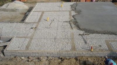

ivouz - специалист

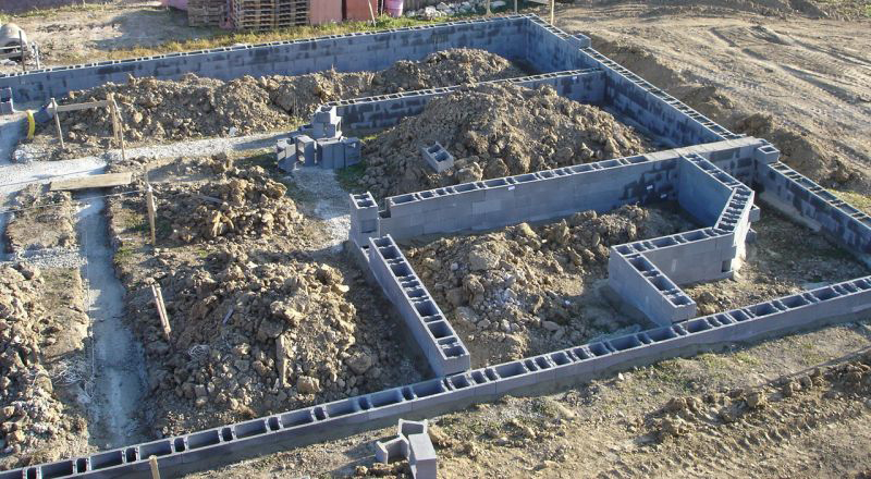

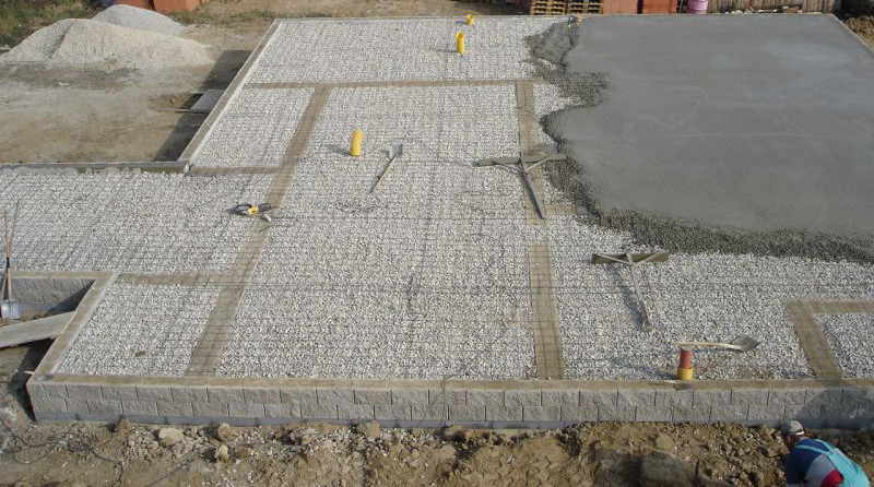

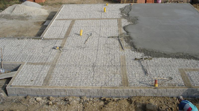

Ето така:

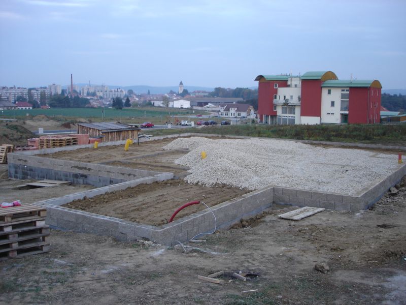

ArturDent - Почти Безобиден
Много ми е чудно, кой и къде ги проектира тия основи само на 40 см?
Нямаше ли нещо за точка на замръзване...?
stenmark - специалист
ArturDent написа:
Артъре 40см са широки,не дълбоки.Поне при мен е така.А Иво това което си качил според теб не ли е мрежа ф6/8.
schuldiner - майстор
stenmark написа:
Аз на снимката виждам подложен бетон.

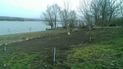

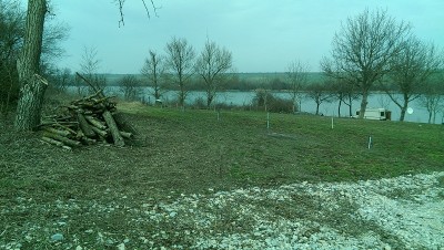

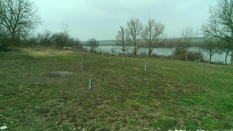

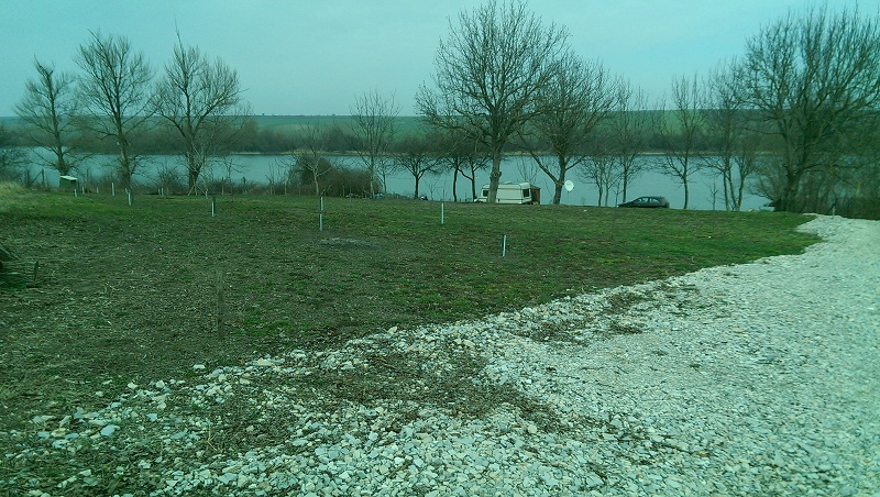

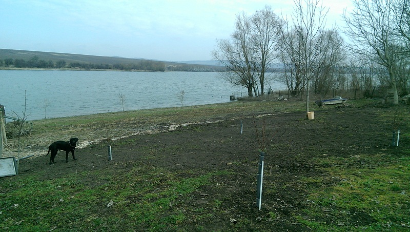

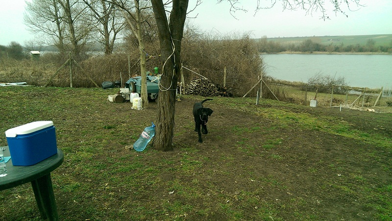

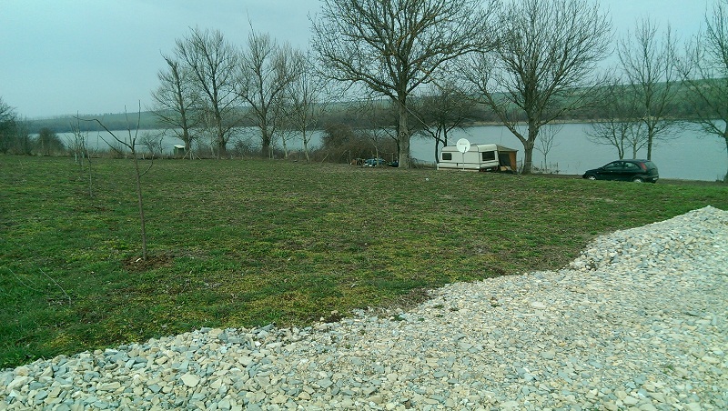

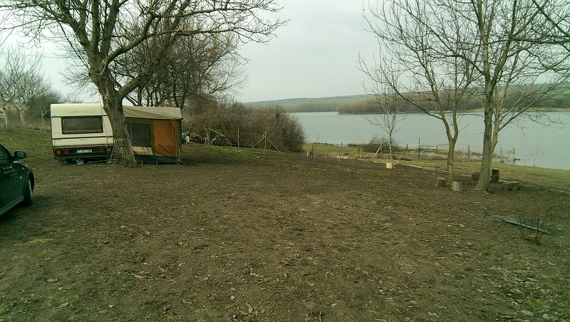

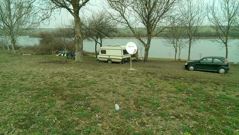

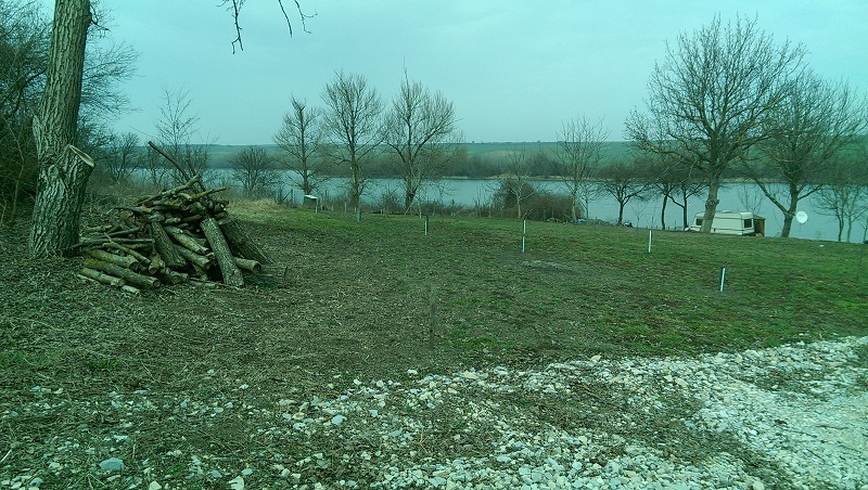

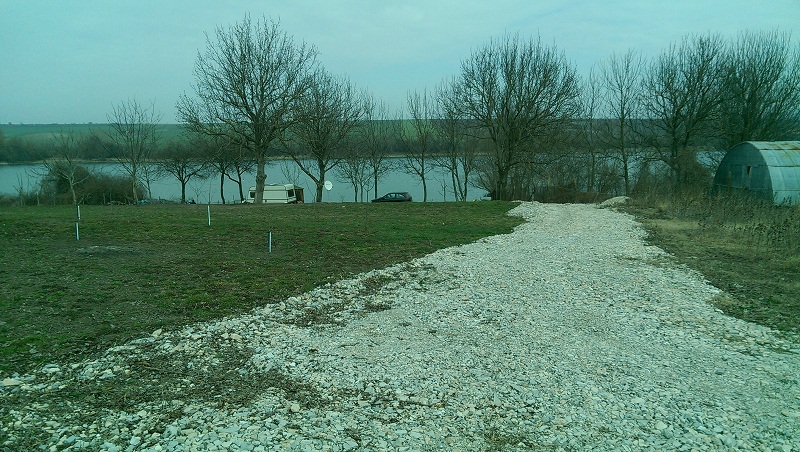

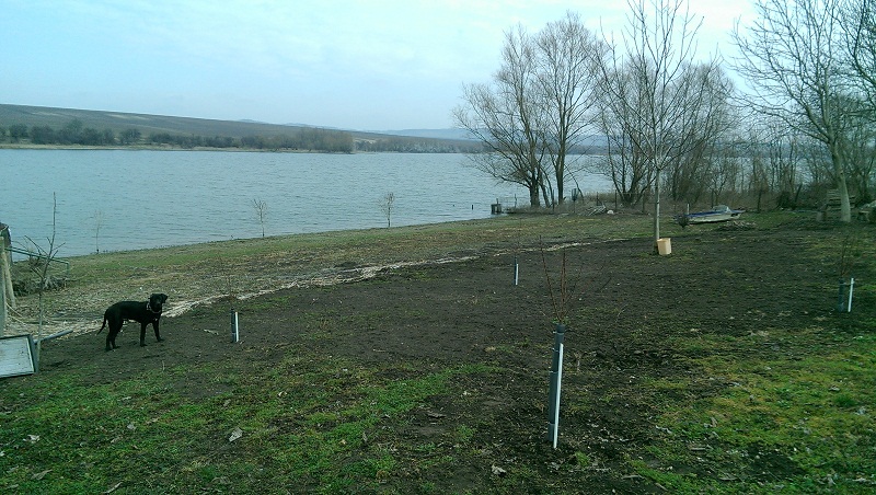

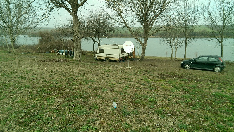

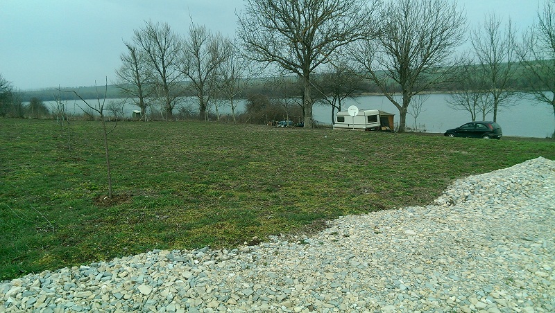

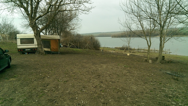

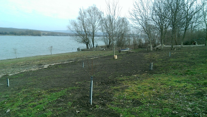

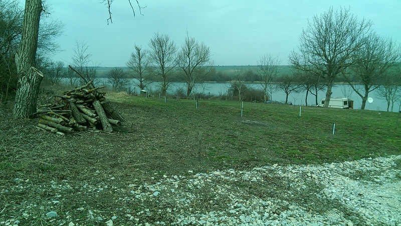

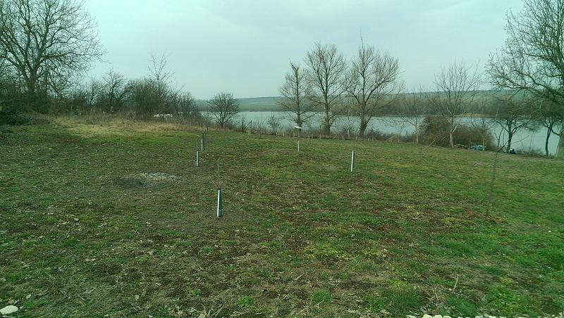

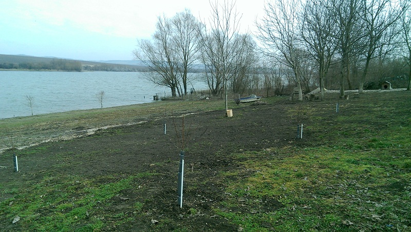

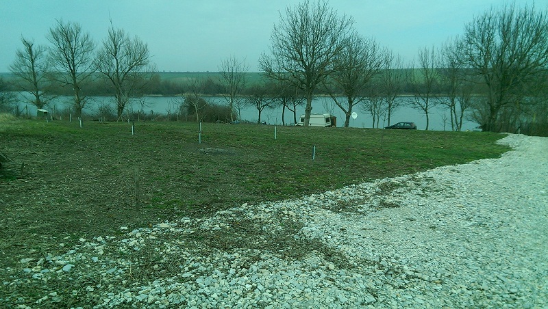

Здравейте приятели .Относно готвача( vsterev ).Ти като изливаш плоча или заливаш основи да не би първо да им кълцаш картофи или запържваш кайма.Аз съм широко скроен човек и нося на майтап.Дано и ти да си такъв. А ако ти е кеф да се бъзикаш ,няма проблем.Пиши (говори) си не ми пречиш. А ако няма какво да правиш си стой до мусаката да не ти загори заливката...... На останалите от форума благодаря за мненията и снимките. Една снимка казва много повече отколкото хиляди думи - цитат от друг съфорумец.Предполагам,че съм ви подвел ,че търся по ниско бюжетен вариант. Не - интересува ме дали е правилен метода.За мене плюсовете са следните - получаване на монолитна конструкция с цел избягване на капилярната влага.При полагането на арматурата на основите и арматурата на плочата те ще се свържат- привържат технологично една за друга. Всичко може да се излее на един път ,с (водоусточев )бетон .Проекта в момента се прави , конструктора ще си каже- дълбочините , размерите конструкцията на арматурата и там каквото трябва.Всичко което е необходимо ще бъде изпълнено без компромиси от моя страна. Ще кача снимки на терена .Всичко е узаконено.Ако някой има въпроси по процедурата по узаконяването мога да отговоря.Терена се водеше "земеделска земя" и е след две годишно облагородяване.Успех на всички (включително и vsterev ) в професионален и личен план .Честита Баба Марта.
egomen66 - майстор
Обещаните снимки........
egomen66 - майстор
ОЩЕ снимки....
Да, мястото е хубаво. А какъв беше въпросът? Или по-точно кой конкретен проблем искаш да решаваш приоритетно. Цената казваш не е на първо място, споменаваш нещо за капилярна влага - има ли, няма ли високи подпочвени води, почвата стабилна ли е, къщата ли е нещо необикновено като проект... Все нещо трябва да има, за да питаш.
