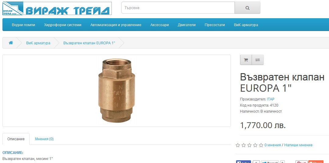

За клапана много се смях. Това как да го разбираме - 1 лев и 77 стотинки или 1770 лева?
Късно в чадо да го променяш. :lol: Пък и новата цена пак ти е много висока.

Админът ще яде бой, забравил е запетайката :) . Цената е 17,70 лв.

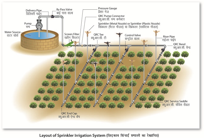

Помпата ще я мисля още малко,сега направих схема за свързване:
Тръбата е ф25 - http://napoqvane.com/pipe_25_pn10
Ако пусна тръбата така както съм нарисувал на снимката - дължината на всеки лъч ще е 12-13м.
Така се получават 3-лъча,или това не е добра идея.Или да го направя един цял кръг.

Ясно ми е,че така никой не може да каже както точно ще стане перфектно.
Като дойде момента да ги полагам ще пробвам 1-2 варианта и както ми хареса така ще останат,и без това съм взел 90метра тръба(като от нея ще се взима и за прокарване на ток под земята)
