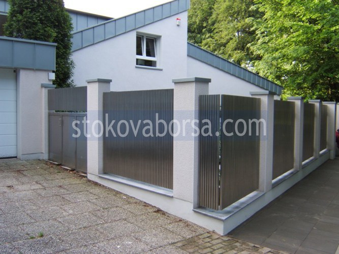

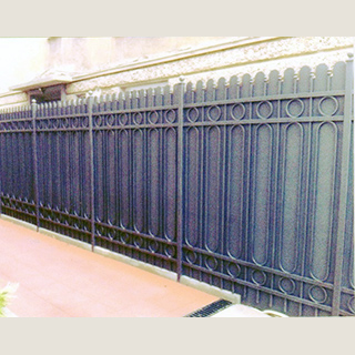

Сарказмът ти изобщо не е на място.Не допускаш ли има хора с различен вкус от твоя?По-горе е споменато че дамата живее в чужбина и явно има от къде да черпи идеи.Относно оградата,направи си я ефирна щом ще има зеленина.Тук даже една фирма ,първо направи точно това т.е.Засади зеленината и после грубия строеж.Замисли се и върху този вариант.

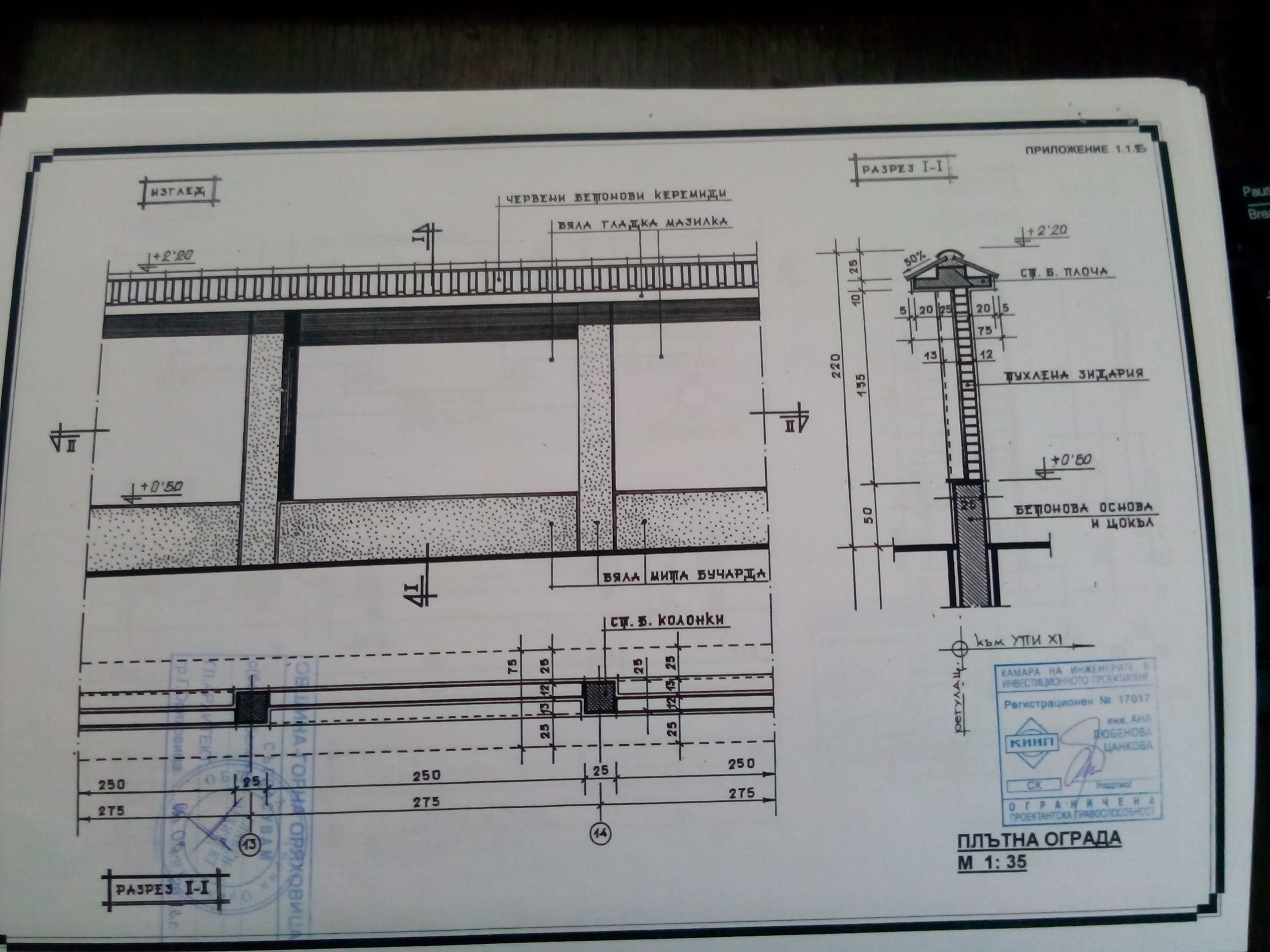

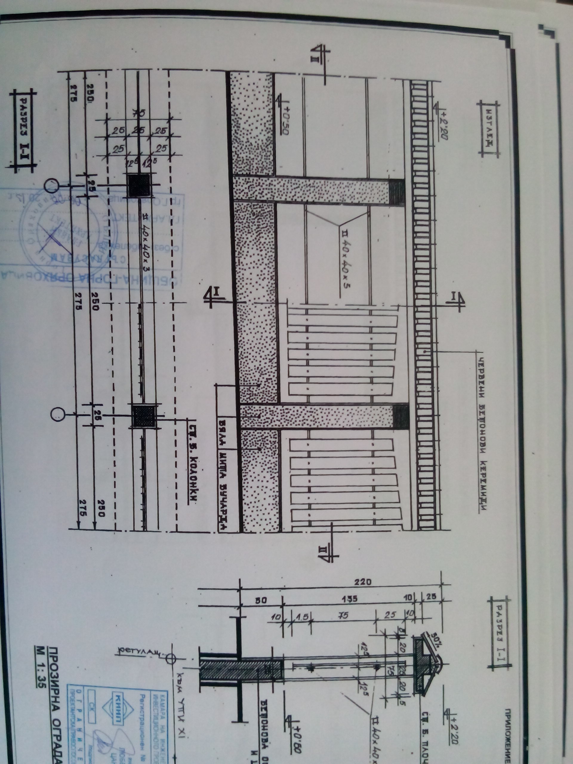

моята ограда е висока около2,10см и дълга 30м направил съм я със стоманобетона основа и колони които са през 2м. между колоните имам тухлен зид на около 90см висок а нагоре е желязна решетка под формата на дъга. С камъни не ти препоръчвам да я правиш защото излиза доста скъпо и бавно намирането на камъните е трудно.Двата отвора от по 5м са достатъчни за каквато и да е строителна техника така че си строй оградата и продължавай с къщата надявам се че ще публикуваш снимки

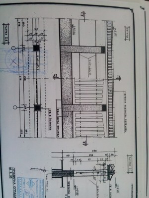

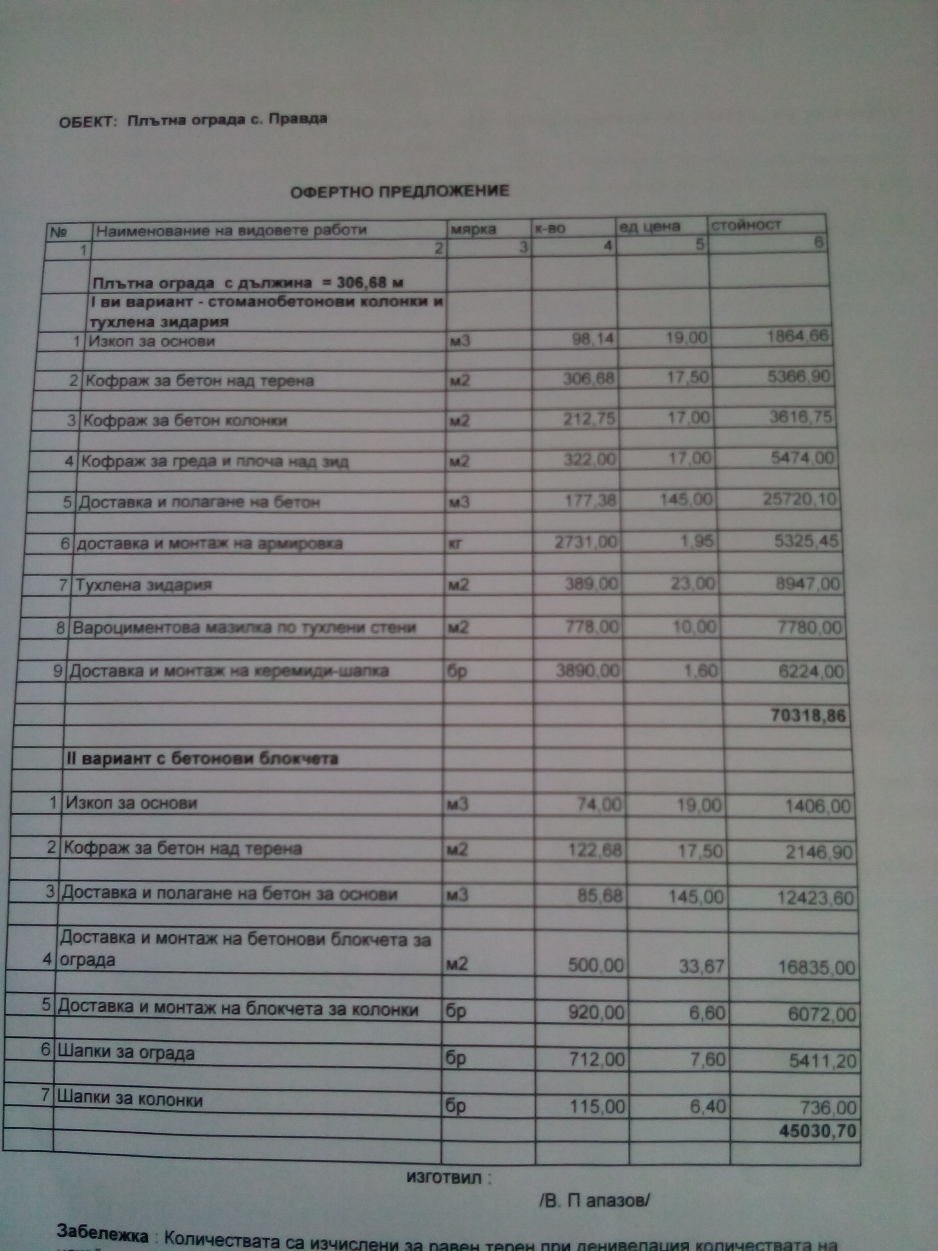

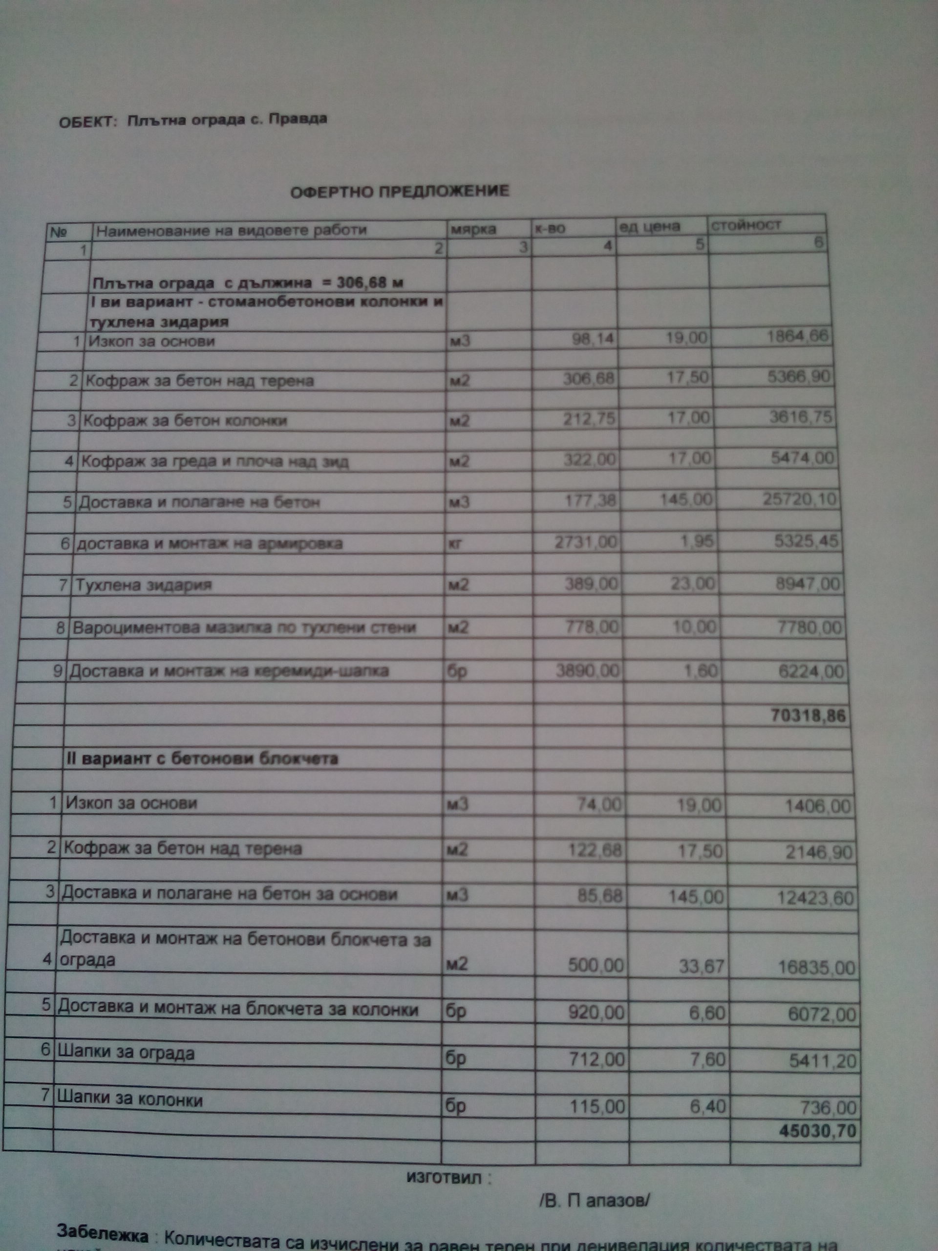

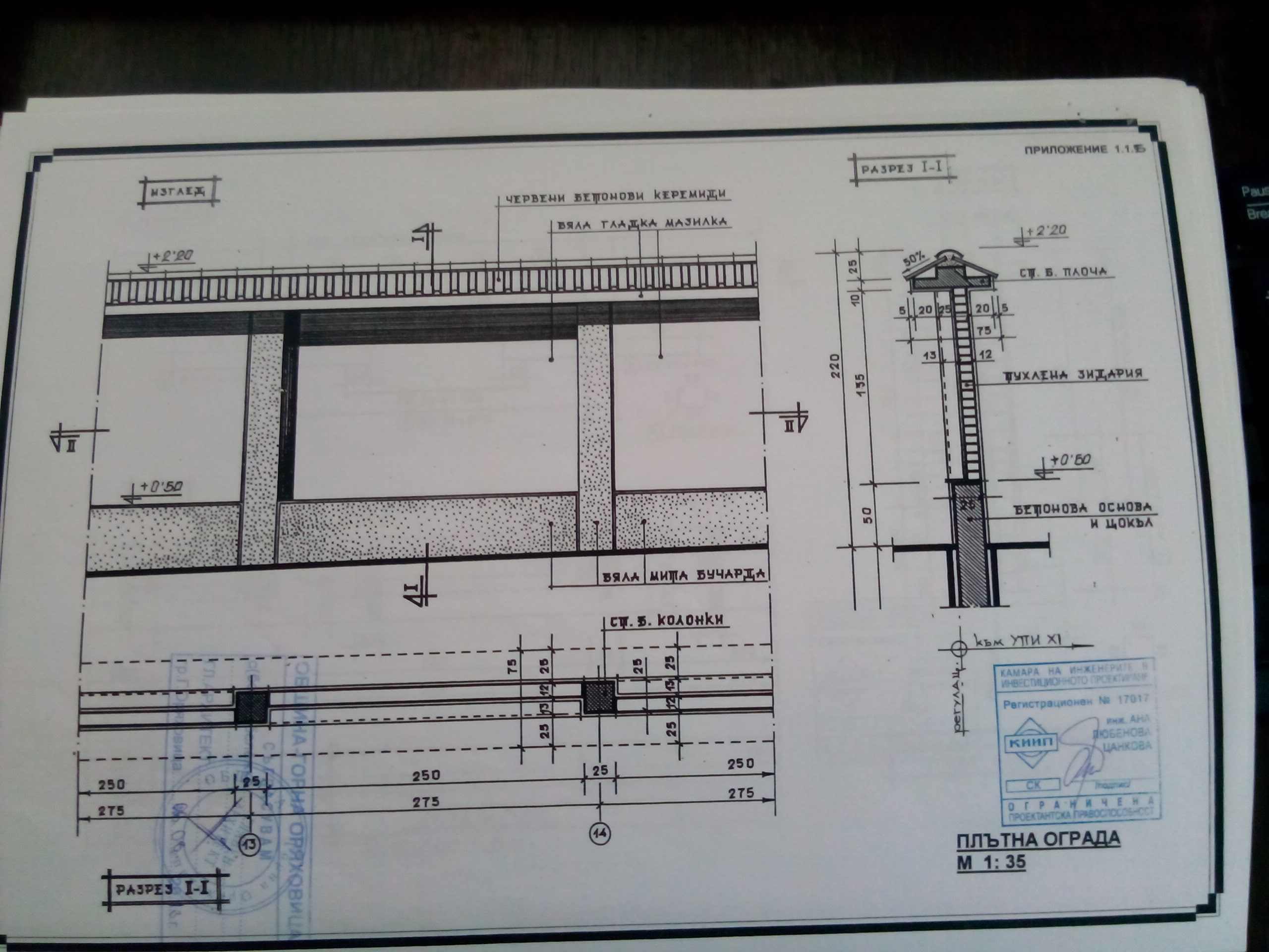

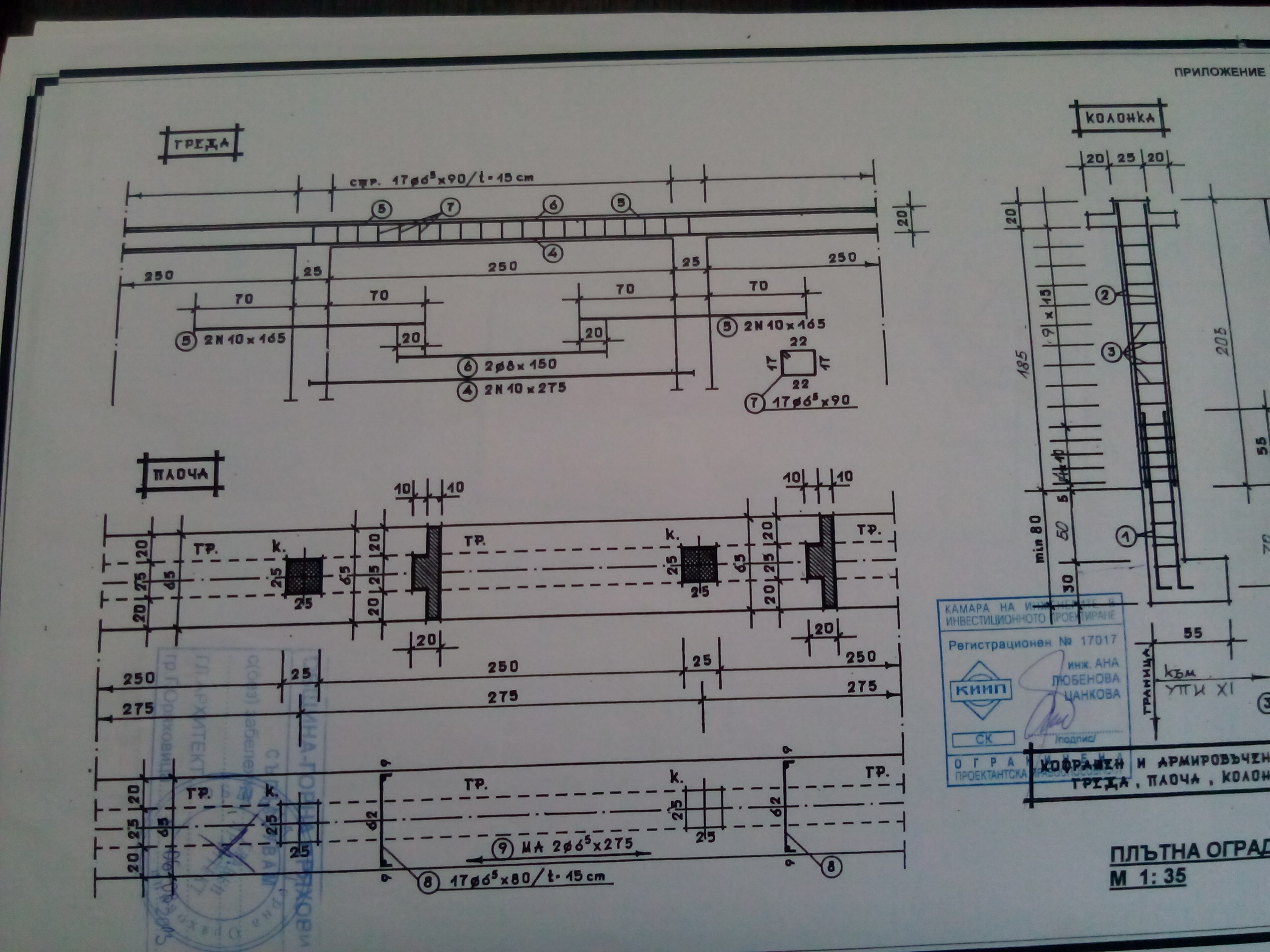

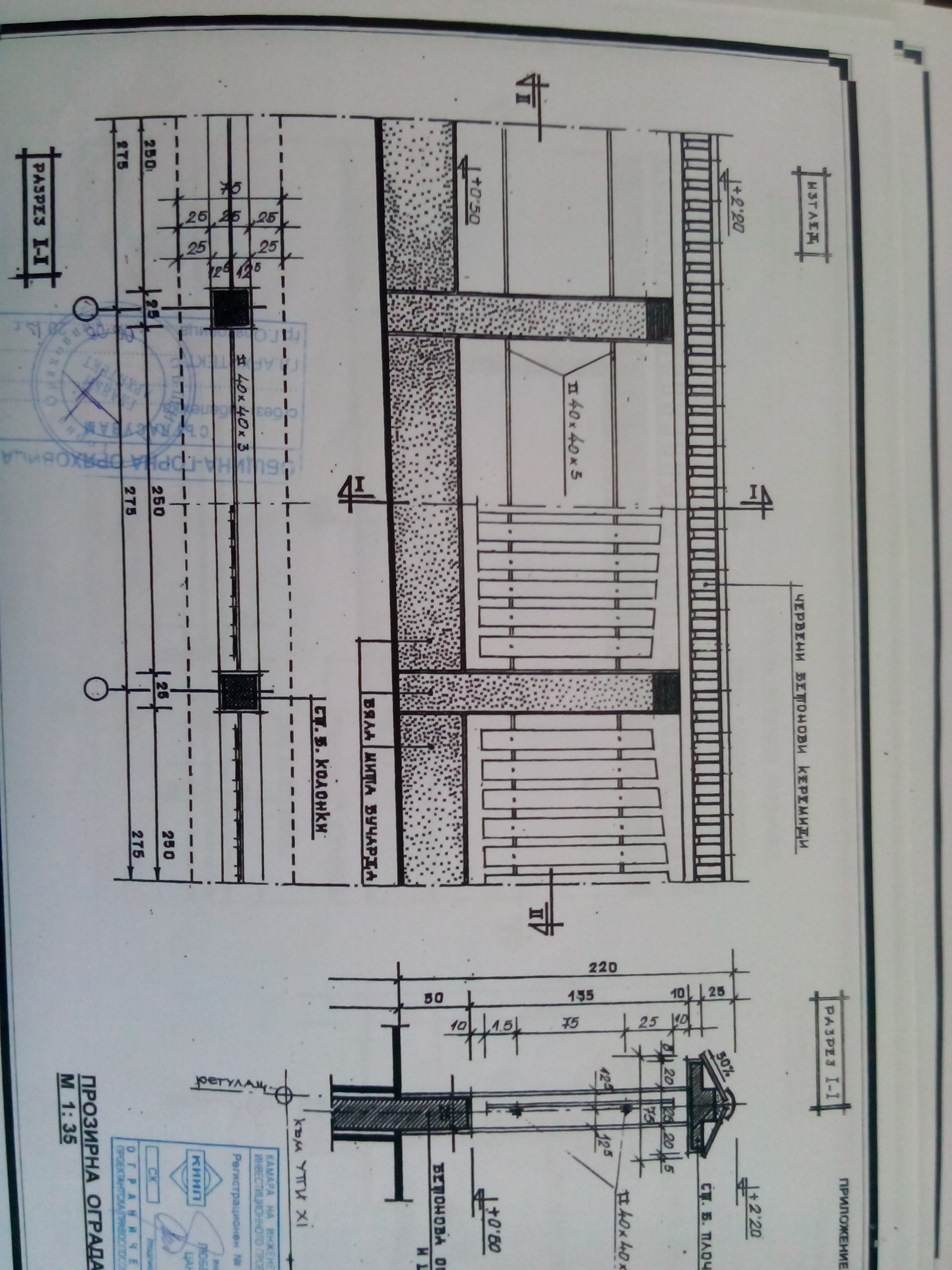

IMG_20150419_142357.jpg Това са проектите за оградата и една от последните оферти от един от кандидатите за изпълнители.
pam4i - помощник
Тази оферта е преработена два пъти. Първата цена беше за 90 000 лева за три дена е смалена с 20 000 лева.
Давайте мнения, моля тези цени как са.
Благодаря Ви много за идеите. Вземах да се замислям сериозно над идеите, които ми дадохте.

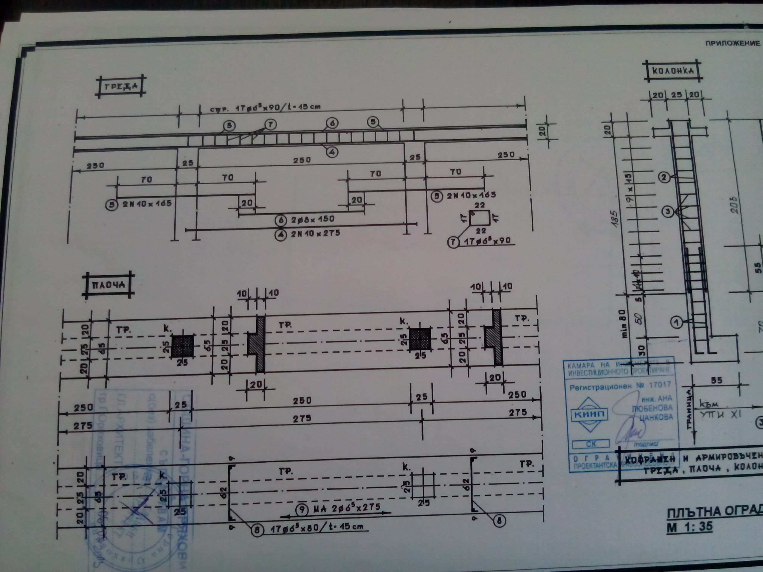

Обаждах се на конструкторите. Та разбрах след като имам разрешение за тази височина и плътност, мога да заменя тухлите с блокчета, камък, ламарина или дъски. Стига да не надвишавам височината.
Със съпруга ми сме на различни мнения. Той отстъпи проекта на къщата да е по мое желание. Та сега аз ще трябва да отстъпя за оградата. Човекът претендира за плътна ограда. Без коментар. Не искал всяка заран уличните кучета и котки да му спят на обувките и да му разнасят чехлите, а децата ни да са изядени от бълхи. :lol:

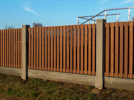

Решихме основата + тази част над земята с бетон да остане. Колоните с арматура също. Едната дълга стена и едната къса, които ще се паднат дефакто зад жилищната част, градина и селскостопански постройки, транжорна и т.н.. да я изградим от дърво или ламарина(желязо).
Лицевата част на оградата за сега е под въпрос. Или ще е с чамови капаци плътно наредени и лакирани или дърво.
Сега искам по най-бързия начин да го заградя. Да миряса съпругът ми. Ходихме и видяхме как става с тези капаци. Дори изобщо не е зле. Цената няма и 1000 лева с поставянето и лакирането.
Като насадя зеленината след 3-4 години нищо няма да се вижда. Пък ако ми дойде друга идея винаги мога да ги подменя.
